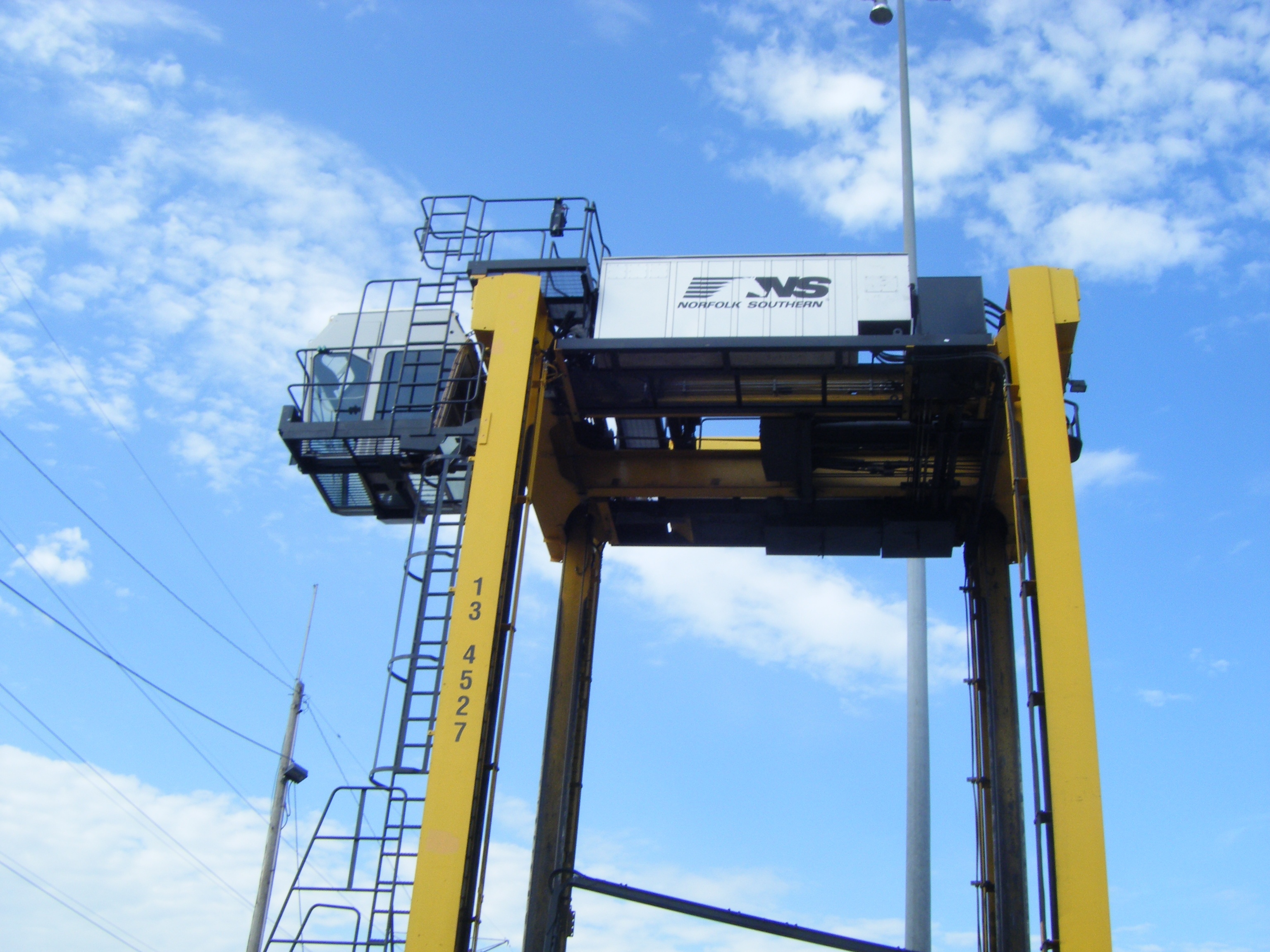

Wie beschreibt man das Ding eigentlich?
"dieselgetriebener Portalkran über Gleisen mit Containeraufnehme"
oder
"Railed Straddle XXL"?
1 Gleis + LKW Spur
Jetzt gibts ganz neue Superbahnhöfe mit Portalkranen von Kocks (Deutschland) oder einer Firma aus Österreich, der Name ist mir entfallen. Die spannen bis 6 Gleise und 2 LKW Spuren.

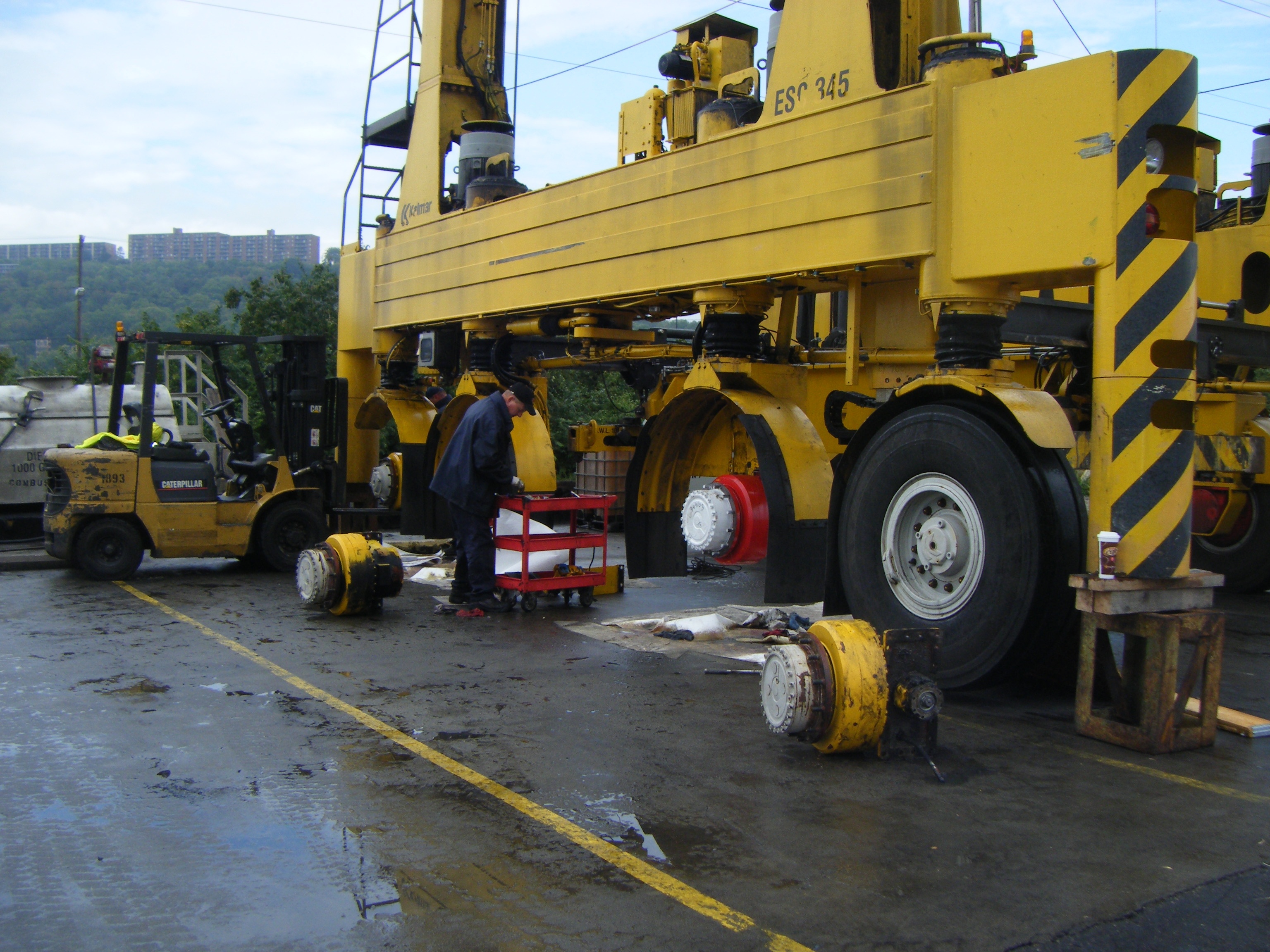

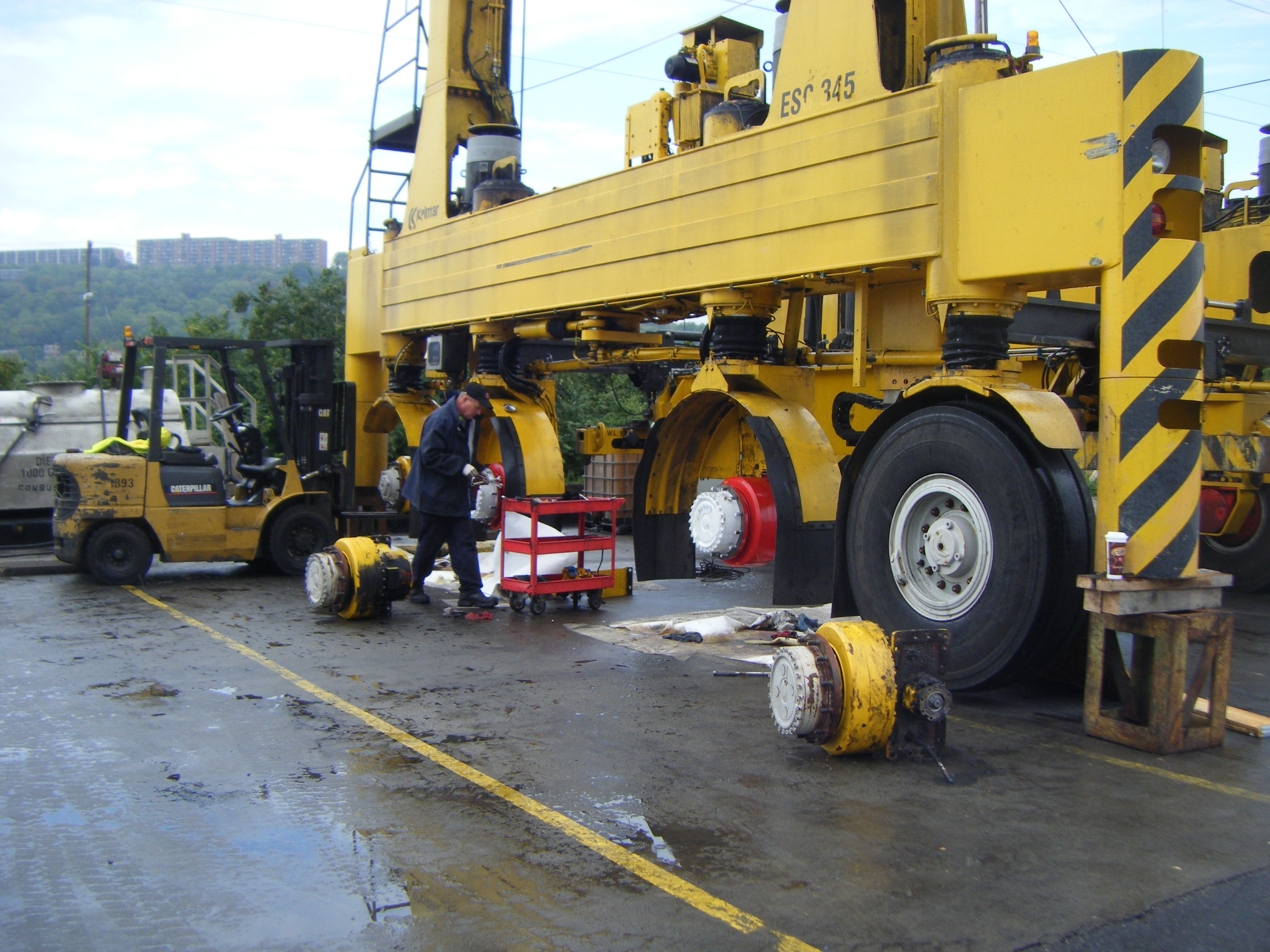

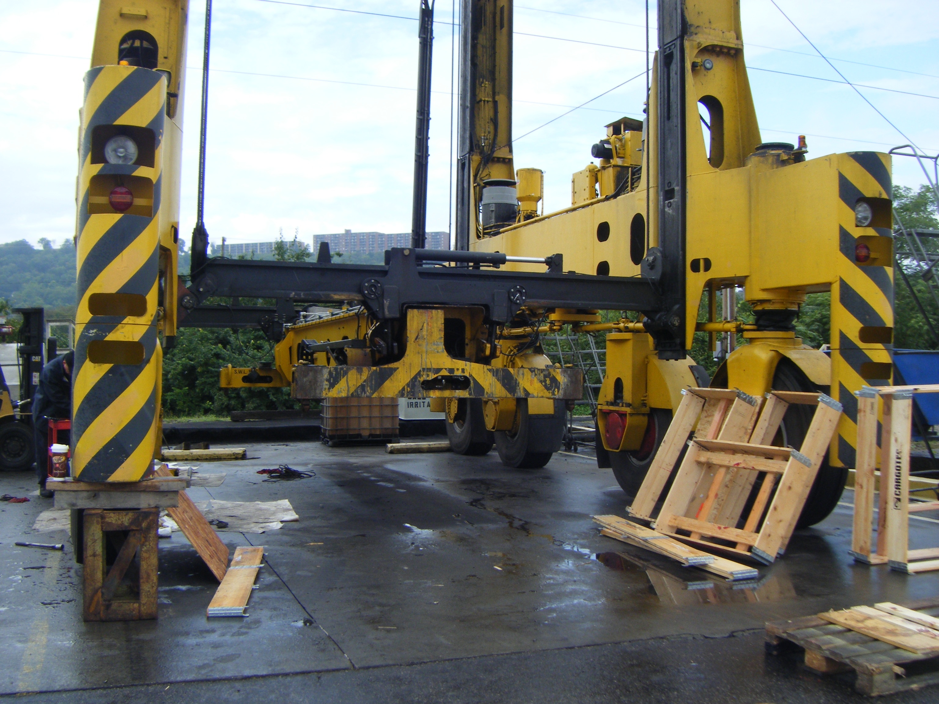

Das Problem fing damit an das sich die Filter im Bremsenkuehlkreislauf laufend verstopften. Das loest dann einen "Druck zu niedrig" Alarm aus und eventuell hat die Maschine keine Lust mehr zum fahren... Die Ursache war das sich die Bremsscheiben aufgeloest haben...

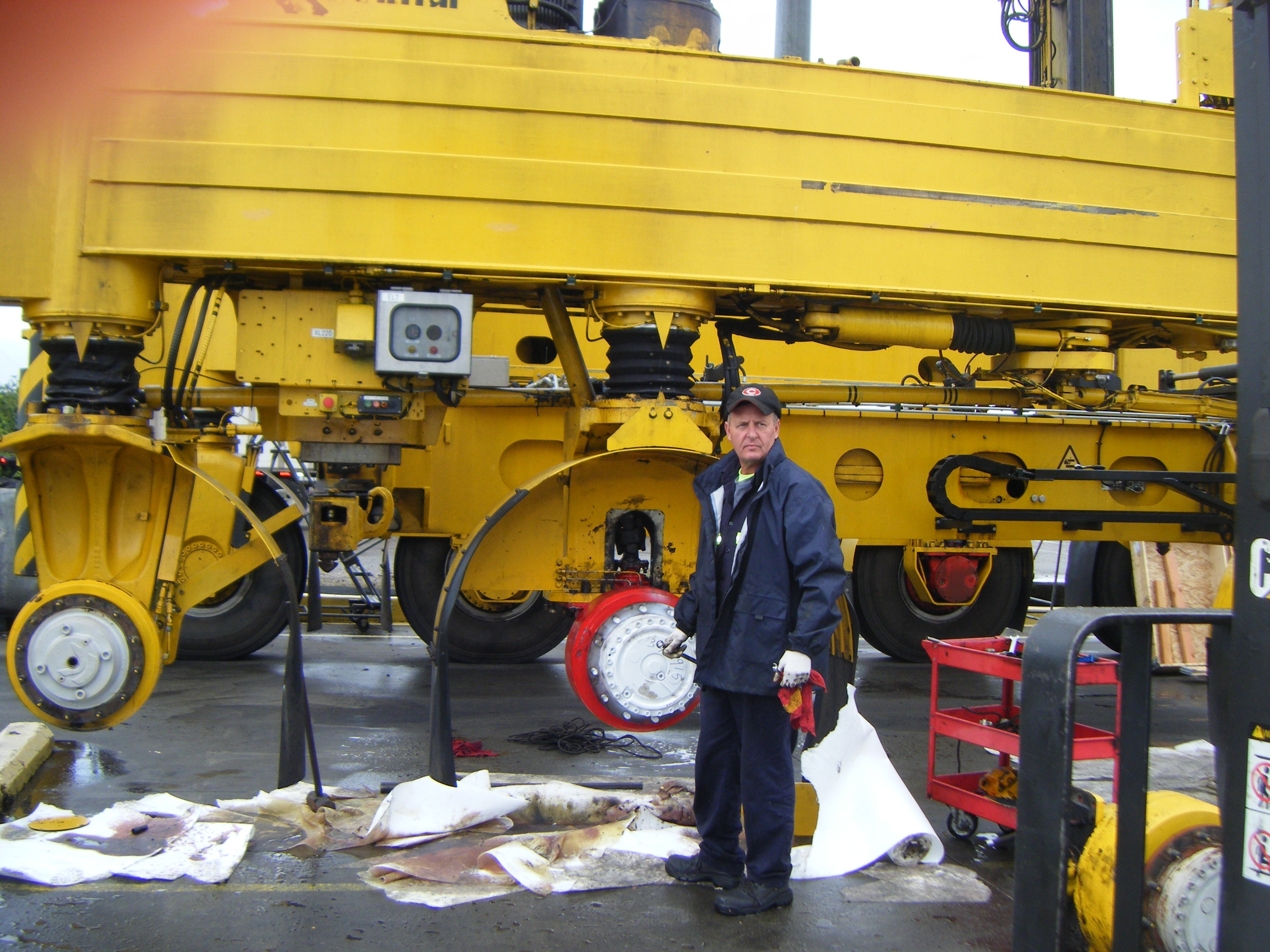

Die linke Seite:
Der Spreizrahmen:
Das Oberteil:
Kaffee Pause top.gif bearbeitet von Reachstacker
Los gehts:
Eine Bremse geschafft!

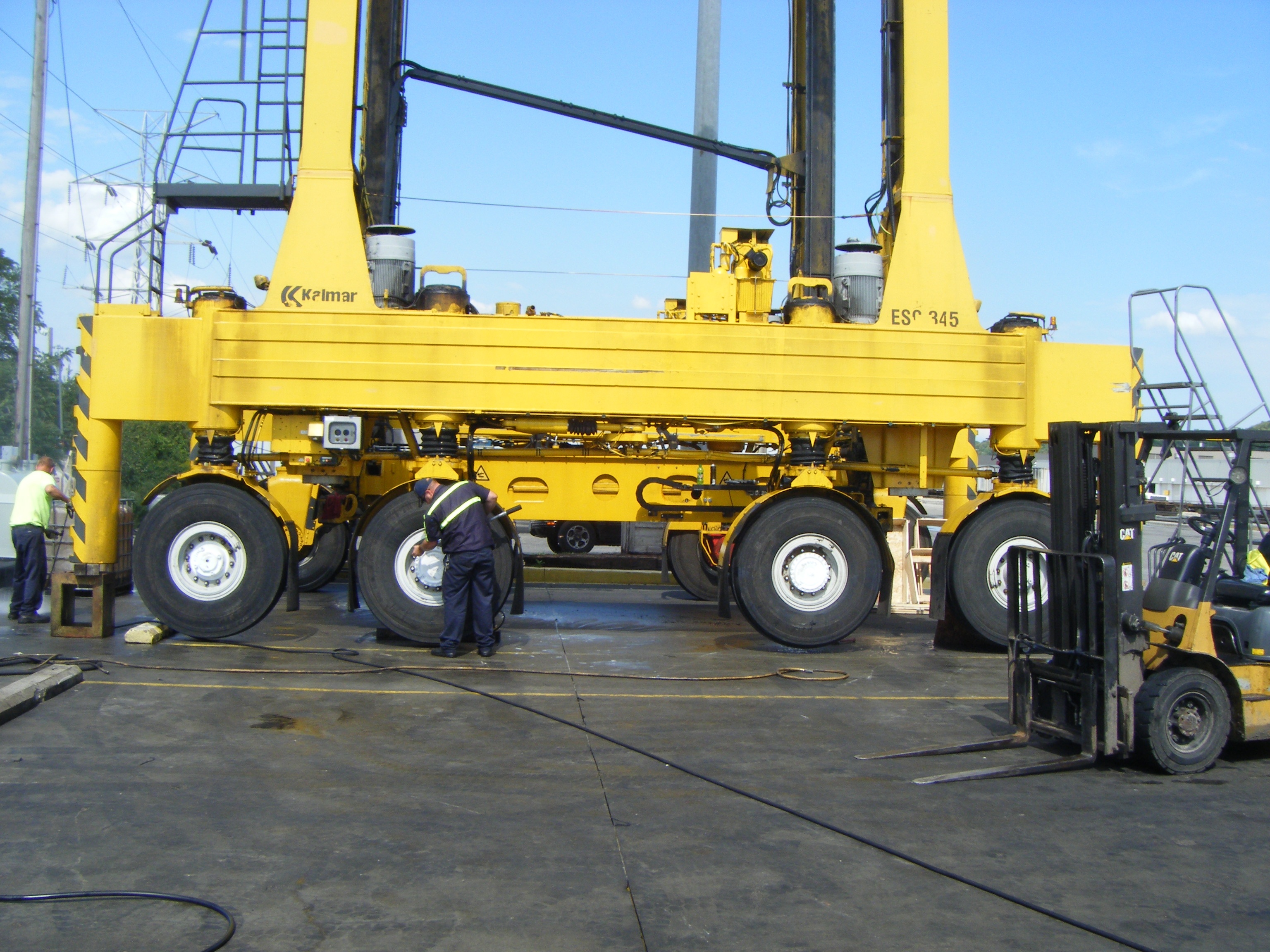

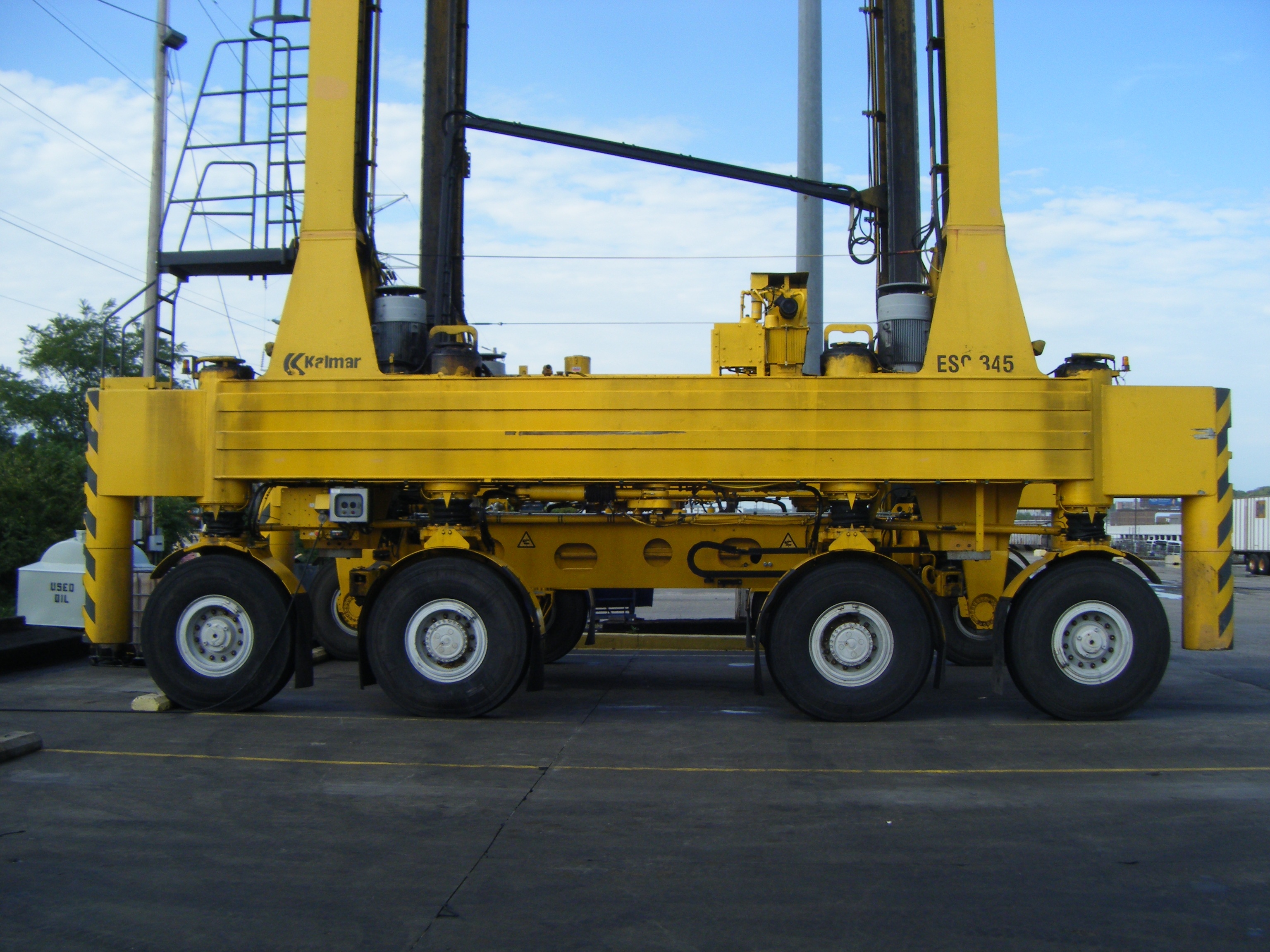

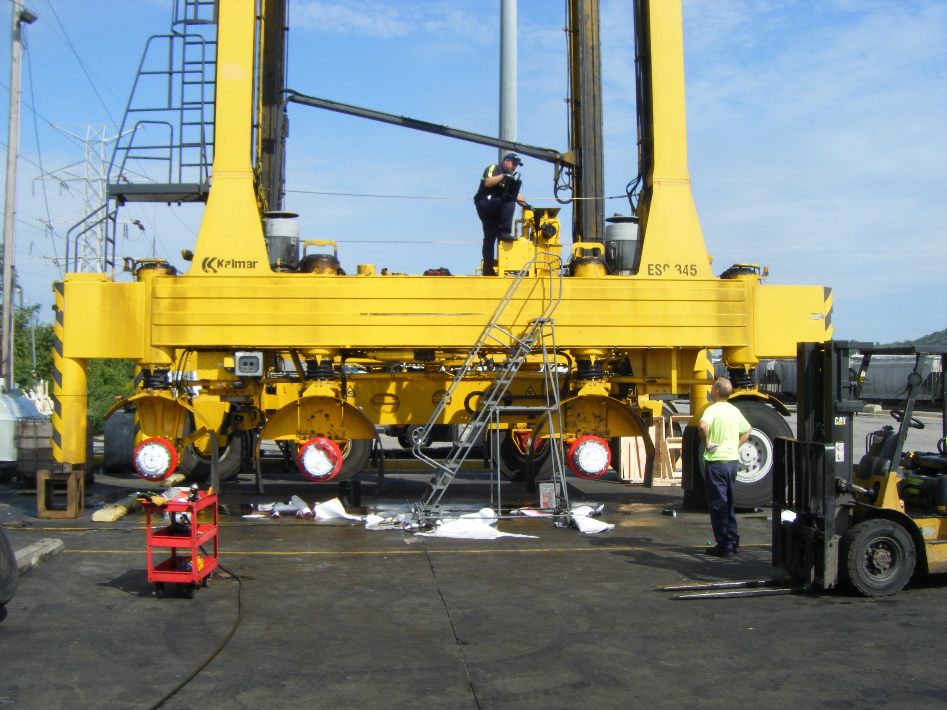

Fast fertig, nur die Raeder fehlen noch:
Erste Achse: freilaufend mit Bremse, zweite und dritte Achse angetrieben (Winkeltrieb) mit Bremse.
Man kann die E-Motoren oben auf dem Rahmen sitzen sehen, davon geht eine Kardanwelle runter zum Nabenantrieb.
Fertig und die Sonne scheint wieder...
