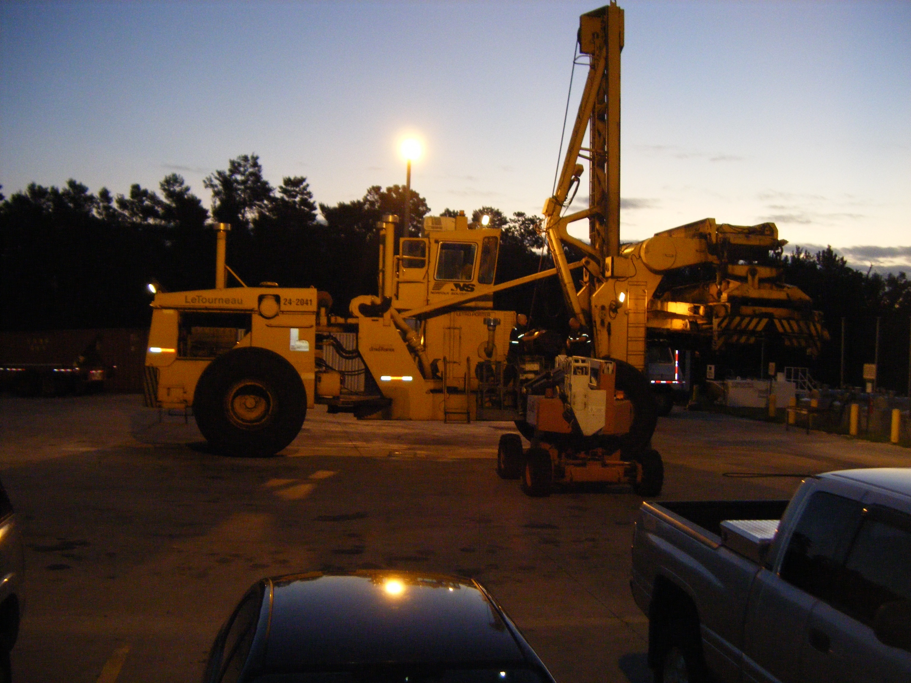

Abendstimmung in Florida
Es handelt sich um einen LeTorneau Mastlader aus den 80er Jahren. Die Maschinen haben Dieselelektrischen Antrieb, 480 Volt 3 Phasen, Motor ist ein Cummins. Vortrieb ist via Radnabenmotoren. Der Spreizrahmen wird von einem elektrischen Seilzug bewegt, Knicklenkung, Klima, usw.
Die Maschinen wurden ursprünglich für grosse Sägewerke im Westen entwickelt und können mit Klauengreifer einen Sattelzug mit Holz in einem Hub entladen.

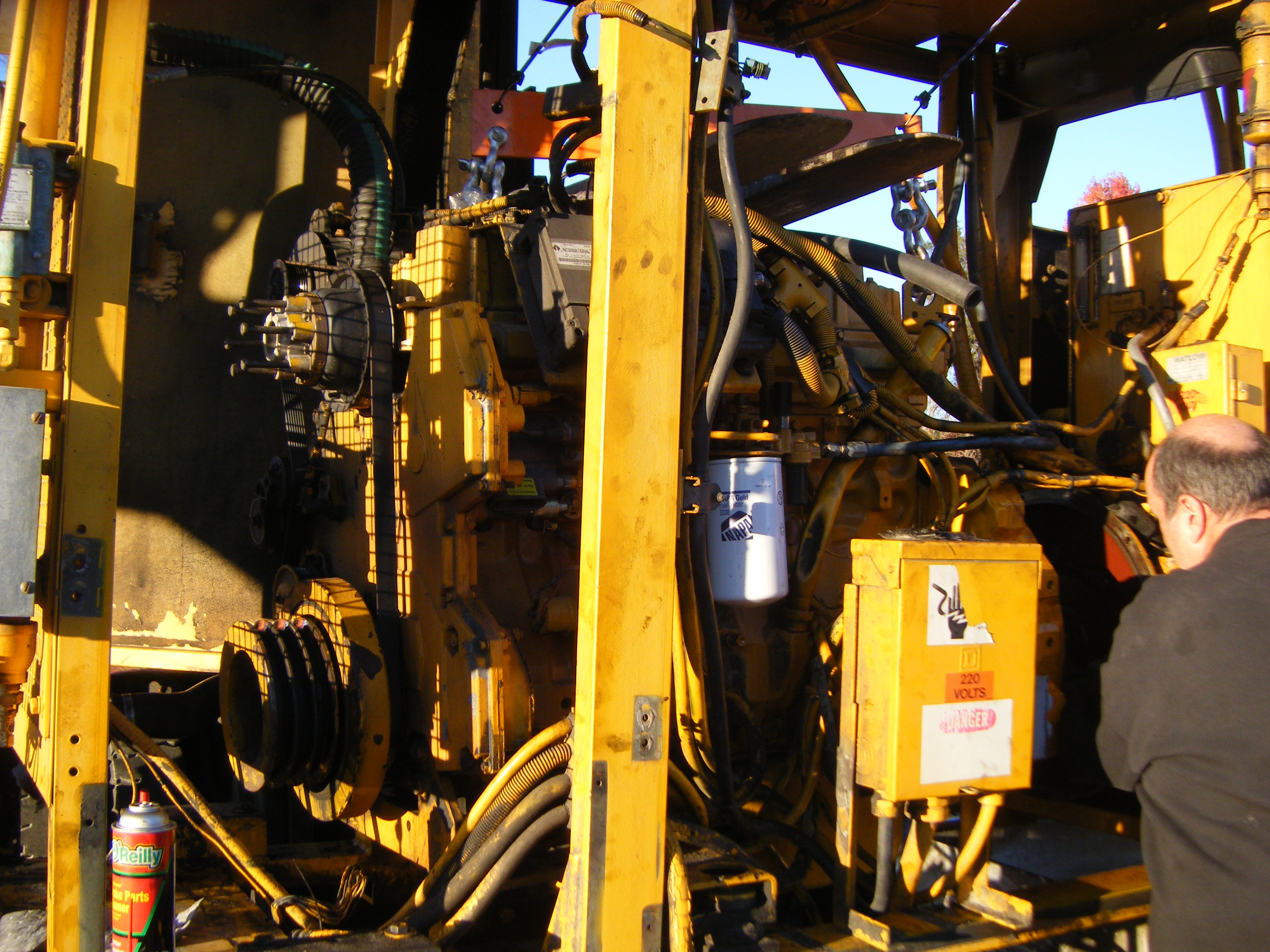

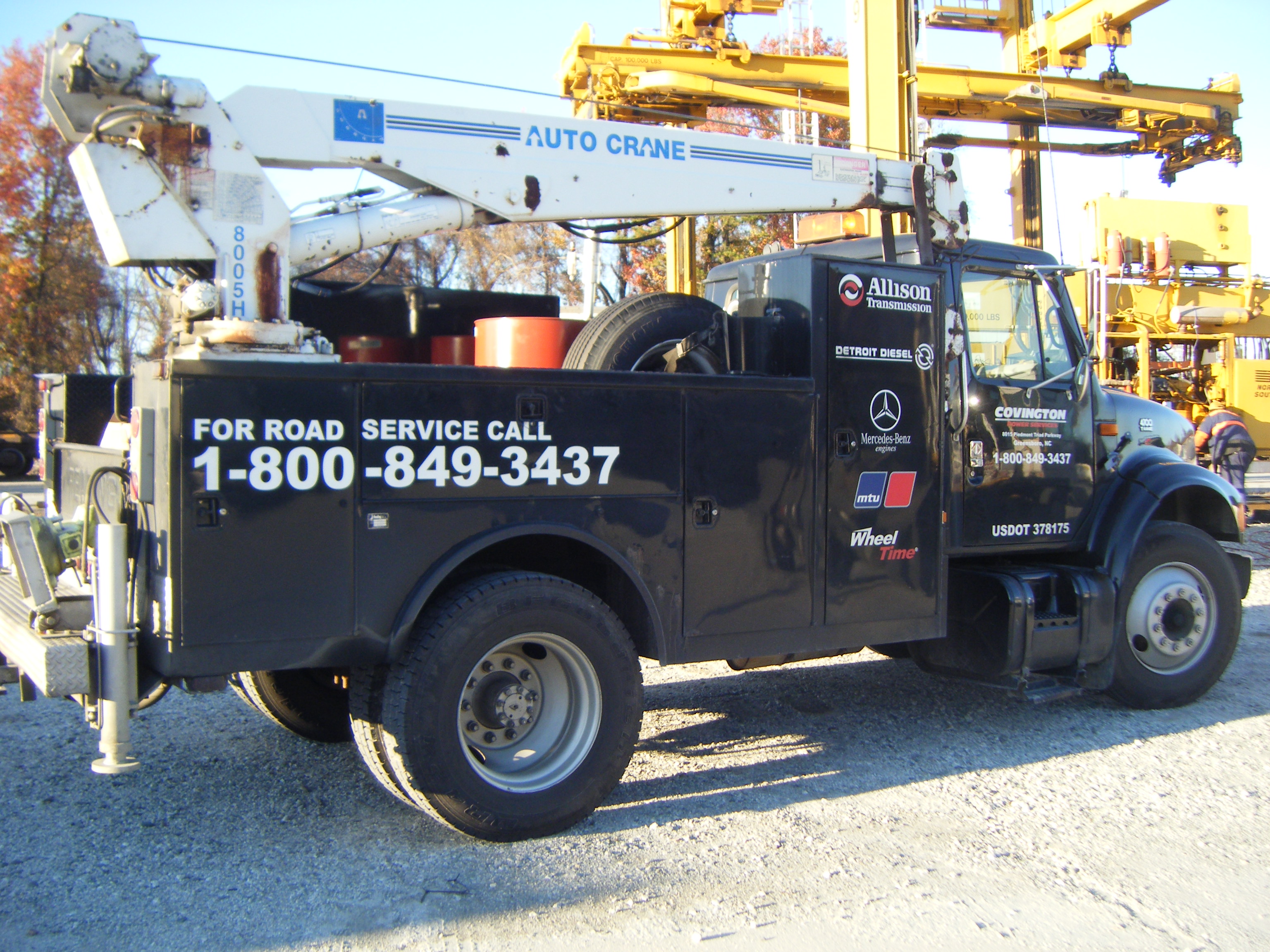

Ganz ohne Hilfe von aussen geht es nicht immer whistling.gif :

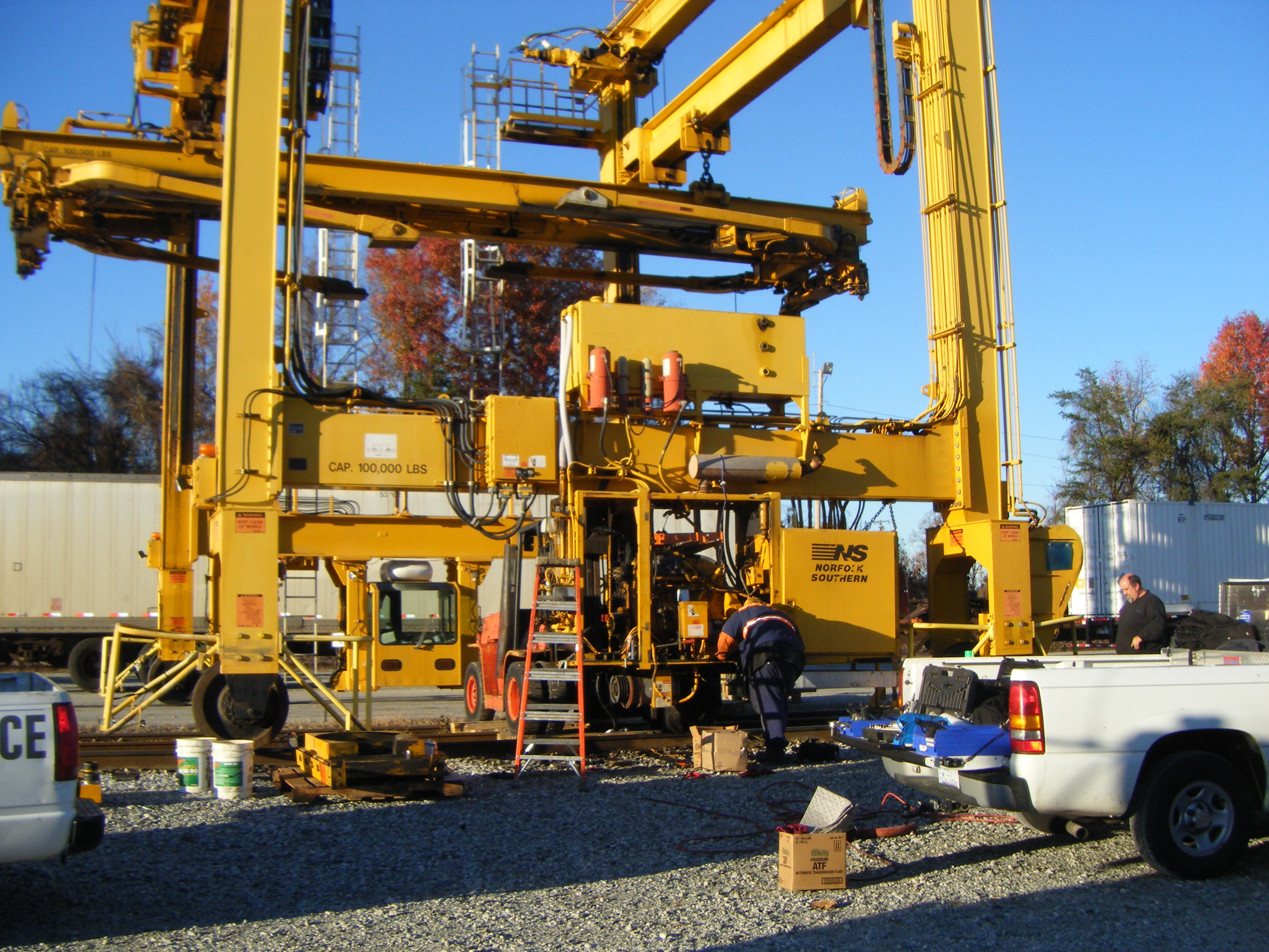

Überblick um was es eigentlich geht shades.gif :

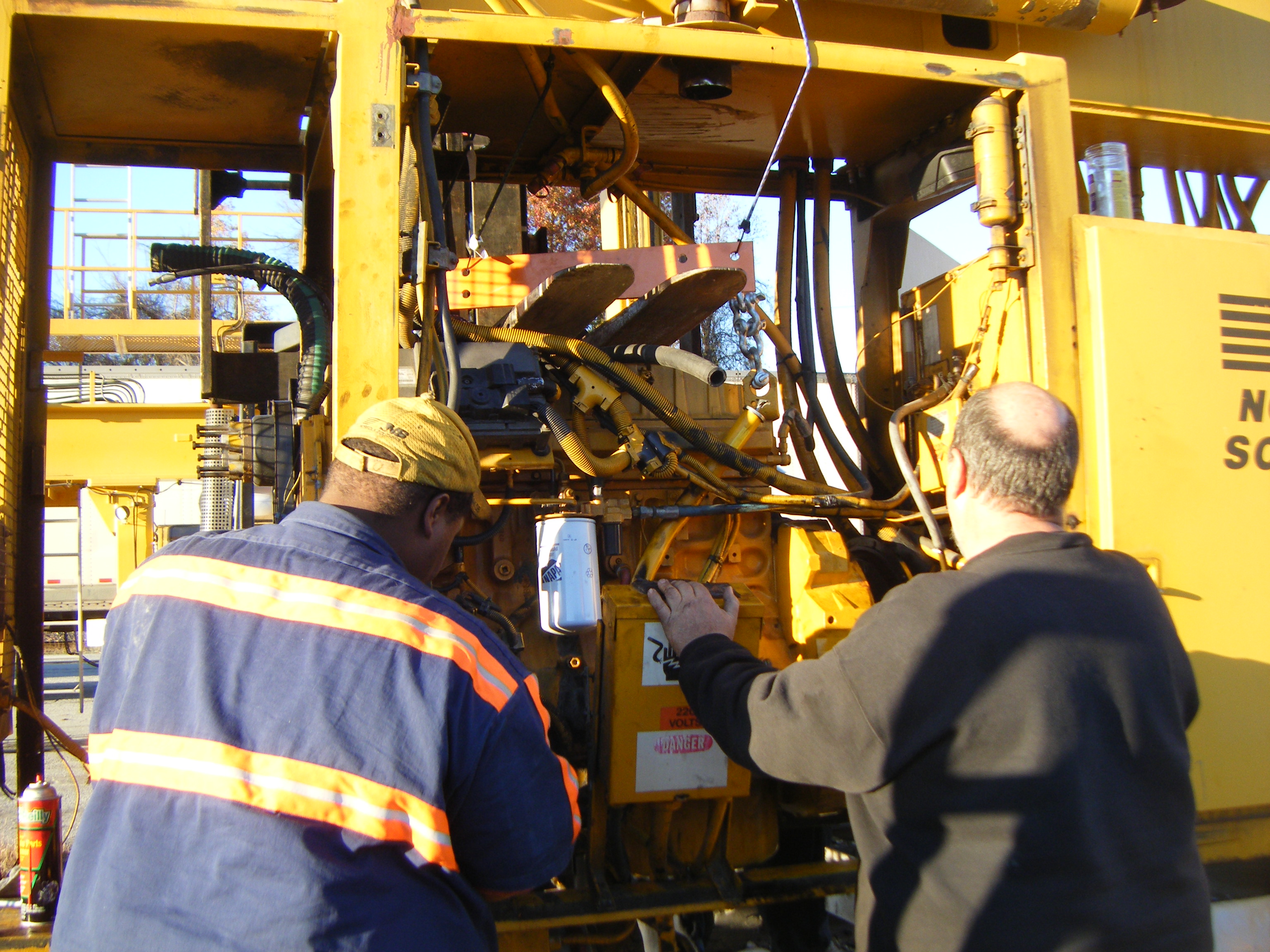

Kühler, usw ausgebaut und der Freundliche mit dem Kopf tief in der Sache vertieft... ph34r.gif
