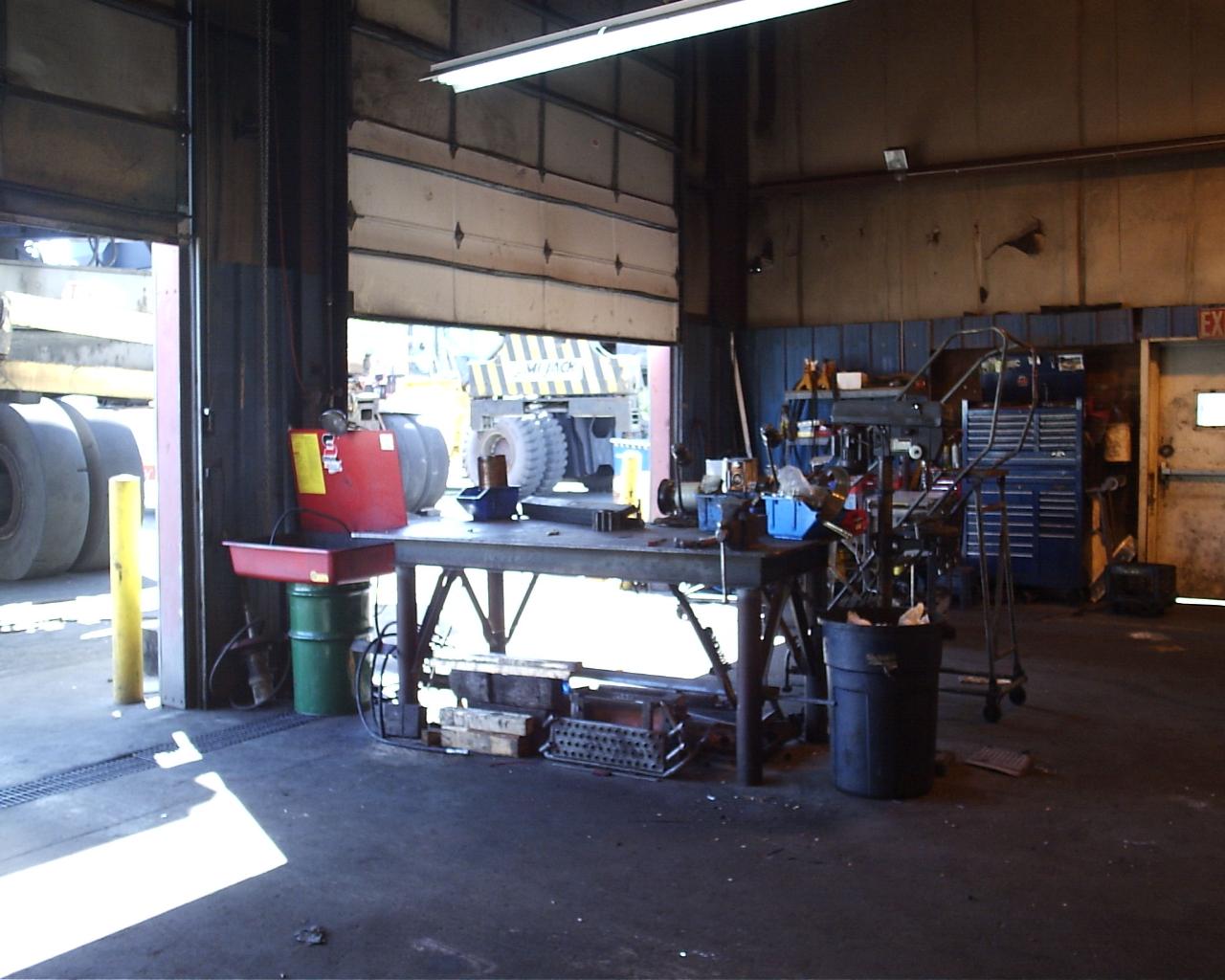

Hier nochmal schnell die Werkbank:
Gruss, Pete

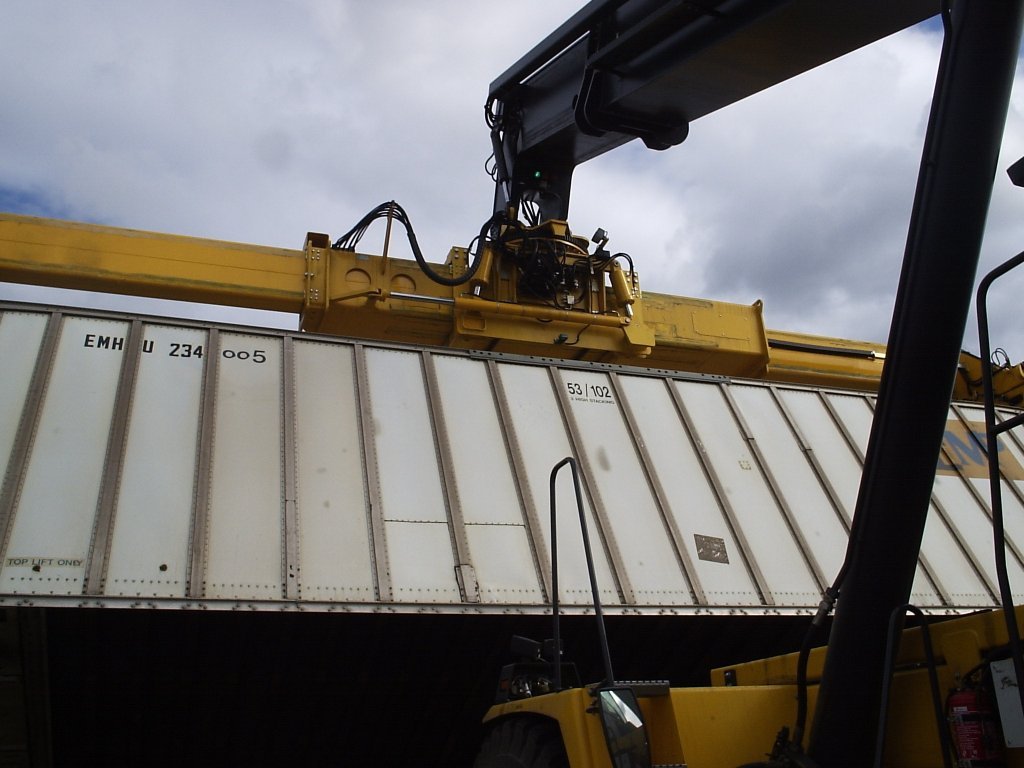

Jedesmal wenn wir denken es könnte langweilig werden kriegen wir Hilfe, diesemal kam die "Hilfe" von zwei Stellen, dem Ingeneur der es geändert hat, und dem Fahrer der müde war...
Anruf am Sonntag Morgen: Kiste ist von der Maschine "abgefallen" ....
Unsere Ermittlungen zeigten dann allerdings einen etwas anderen Verlauf.
Dazu muss man wissen das Kisten im US Intermodal nicht immer ISO Container sind, sondern verschiedene Breiten haben, Dem ist durch verstellbare Endarme Rechnung getragen.
Sicherheitsweise hat jede Ecke am Containerhandler 5 Annäherungsschalter und Schachteln mit jeder Menge Relais drauf...

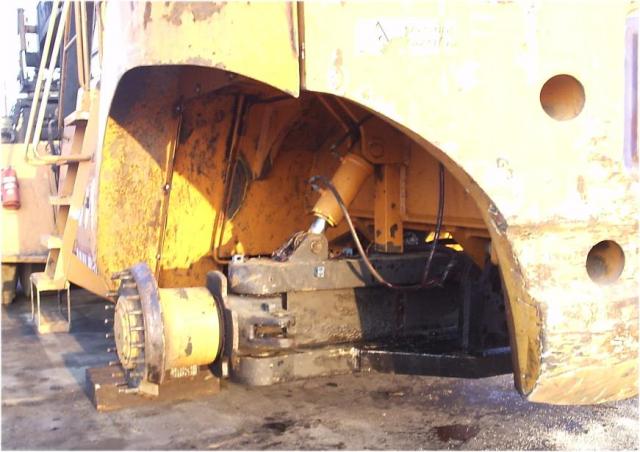

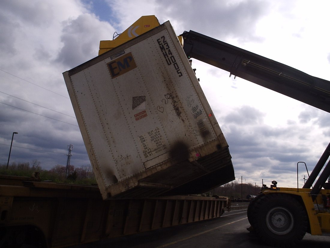

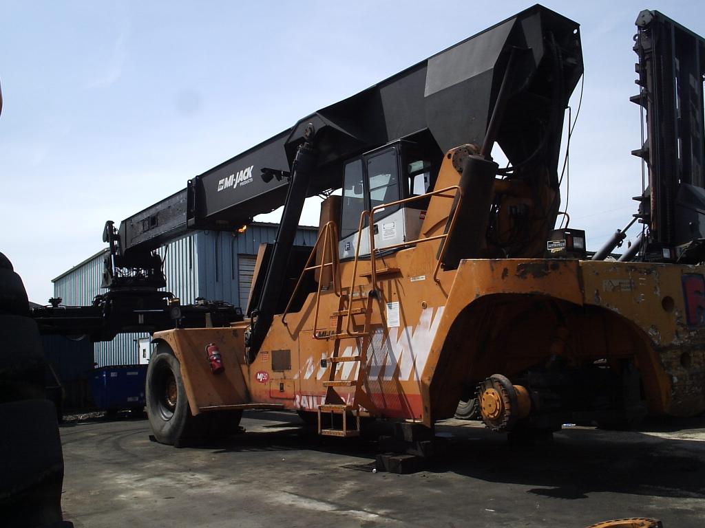

Aber hier erstmal was wir sahen nach der Ankunft:
Die Kiste hängt aber komisch... :
bearbeitet von Reachstacker

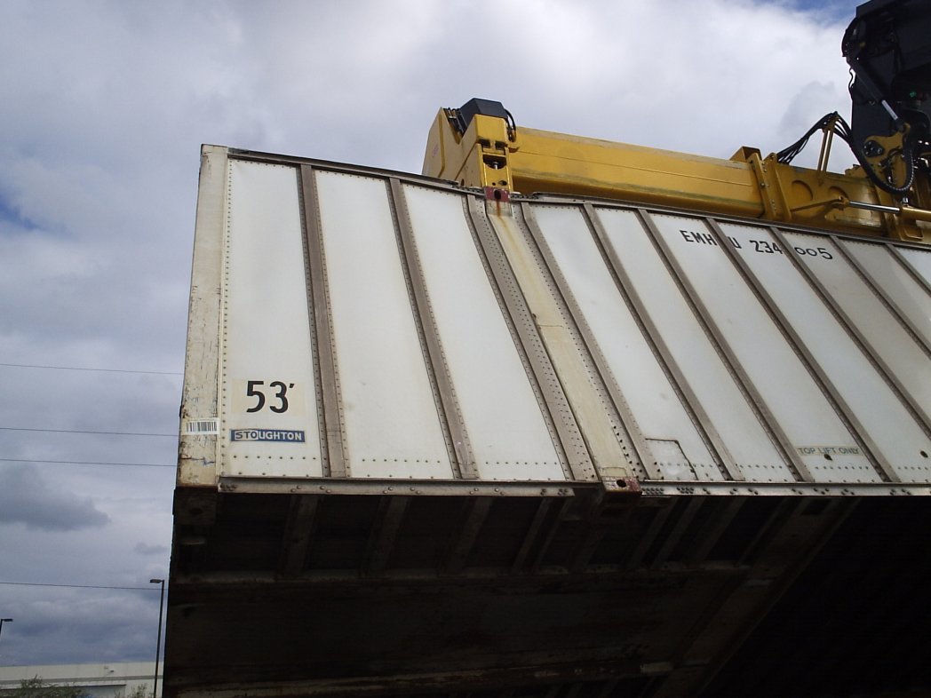

Mal von der anderen Seite...
Ganz frei nach"Mein Hut der hat Drei Ecken"

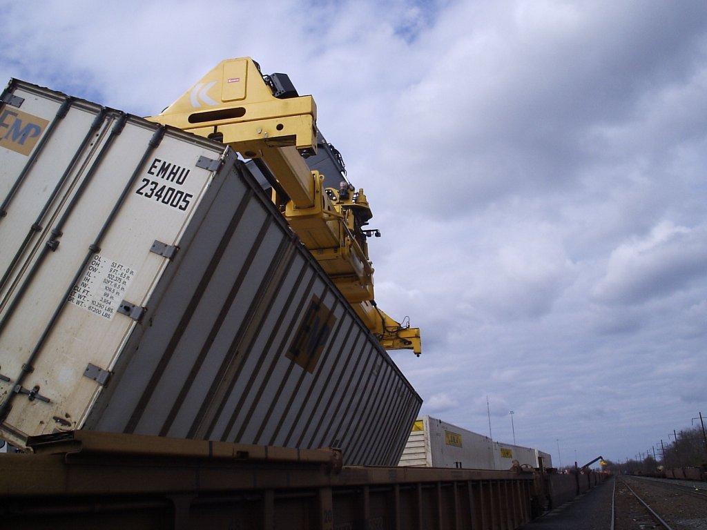

Hier kann man auch sehen das die Arme an den Enden ausfahrbar sind.
Mach mal Pause, setz ab....
Da standen wir erstmal da und haben uns den Kopf zerbrochen.
