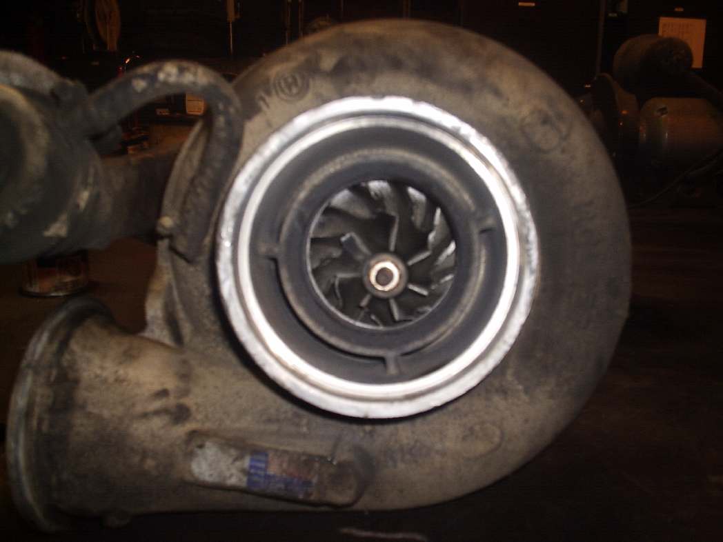

Also das es beim übermäßig aufgeladenem Benziner mal den Turbo in Richtung Luftfilter hustet
kennt man,
Und den hat es "Durch Zentrifugalkräfte zerlegt" oder "drehte er duch"
Die meisten haben wenig Ahnug wieviel Umdrehungen pro Minute so ein Turbo macht.
Und 2000$ für so einen "großen" Turbocharger ist doch ein Schnäppchen, das rufen MErcedes/ BMW für einen Stino Garrett/KKK Lader im PkwBereich auf.
Wir denken das die Welle gebrochen ist, es war kein Öl zu finden, nix verkokt oder so.
Auch der Intercooler und alle Luftrohre auf der Druckseite waren dicht und das ist sehr wichtig!
Hier ist warum:
Diese Grösse dreht so zwischen 80 und 90 000 U/min bei etwa 2 - 2.2 bar Druck.
Fällt der Druck steigen die U/min dramatisch! Fällt der Druck genug um etwa 120 000 U/min zu erreichen
hält das nicht sehr lange. Irgenwas am Turbo gibt nach....
Diese Turbo's kommen mit eingebauter Controlle (VGT), ist vom Werk "getunt" kann man aber selber überprüfen und einstellen. Die "Dose" und der kleine Schlauch links im Bild sind ein Teil davon.
Das Bild stammt von einer anderen Maschine aber auch ein Cummins M11.
Es gab den Geist vor einem Monat auf.
In der Regel wechseln wir mindestens einen Turbo pro Jahr.
Meist halten die zwischen 8 - 10 000 Stunden, die Motoren selbst sollten für 30 000 Stunden gut sein.
Viel hängt von den Rahmenbedingungen ab.
Wir denken an diesen hier hat das Lager Spiel gekriegt und das Rad hat die Wand gestreift... eusa_think.gif
Ein & Auslassöffnung sind so um 100 mm

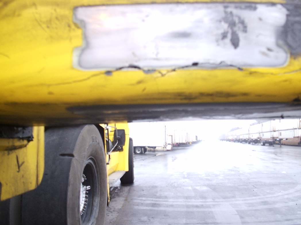

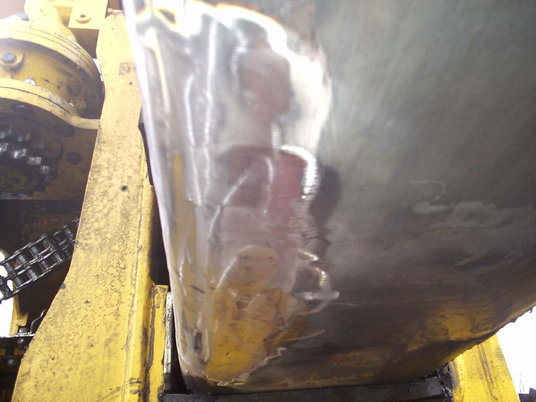

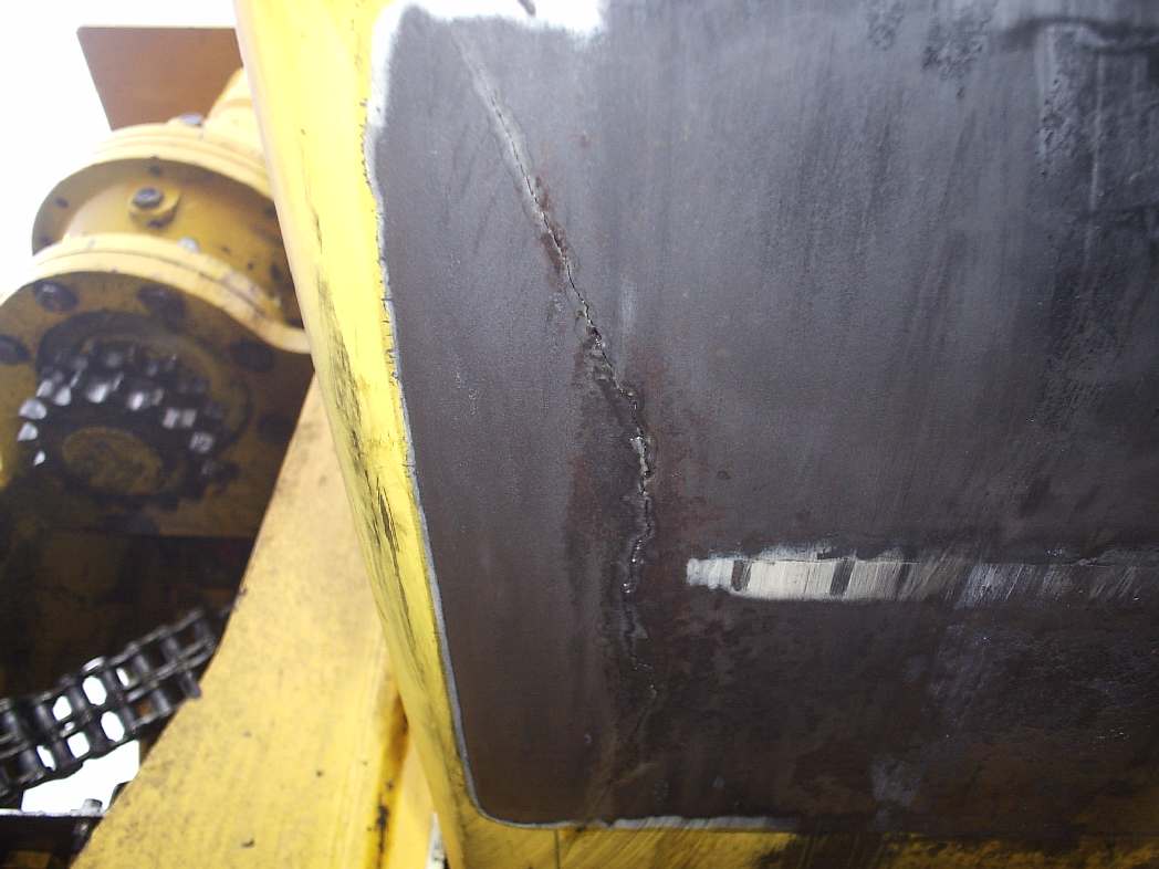

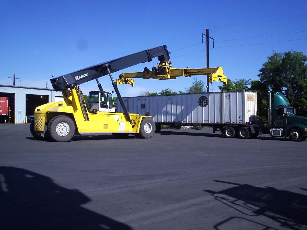

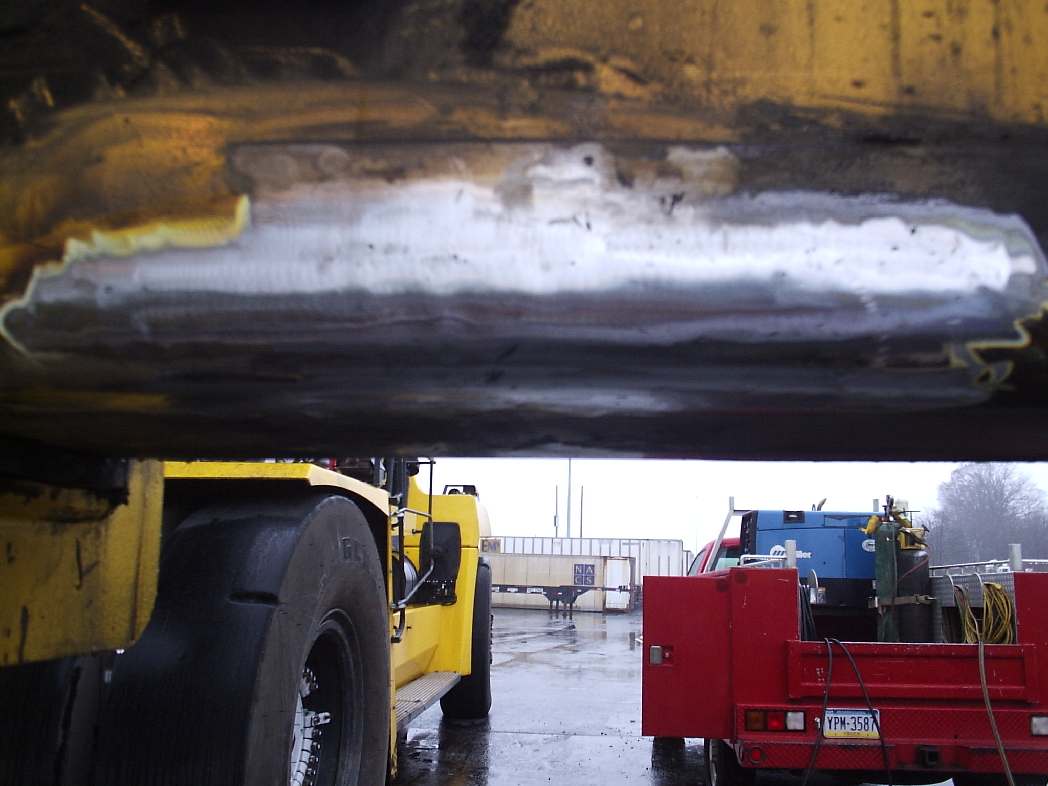

Ermüdungsrisse in den Spreiz-Rohren des Spreaders, die fahren von 20 auf 40 Fuss aus damit man beide Grössen Container laden kann. Diese Dinger sind uns auch schon bei anderen Herstellern gerissen. Wir denken es hat damit zu tun das unsere Binnenlandcontainer auf jeder Seite 2 Meter (6'6") extra Überhang haben verglichen mit Seecontainern.
Übersicht:
Riss an der Seitenwand:
Geschweisst:
Riss unten:
Geschweisst:
Die Risse entwickeln sich da wo die Rohre aus dem Zentralrahmen rauskommen. Da ist ziemlich Druck drauf weil es eine 2:1 Hebel Wirkung ist und unten am Rollpunkt (pivot point) ist es dann ja das kombinierte Gewicht.
Nehmen wir 10 Tonnen an sind es schon 20 am anderen Ende aber 30 am Rollpunkt. Dazu kommt das die Rohre im Verhöltnis zu den Endarmen nicht mittig sind. Dann sitzen auf einer Ecke 6.5 Tonnen auf der anderen Ecke nur 3.5 also ist auch noch eine drehende Kraft im Rohr...
Eventuell haben wir die Dinger auf Garantie ersetzt gekriegt und die neuen haben extra Verstärkungen drin.
Es ist aber etwas Arbeit die Umzutauschen weil man ja den ganzen Kleinkram umziehen muss...
