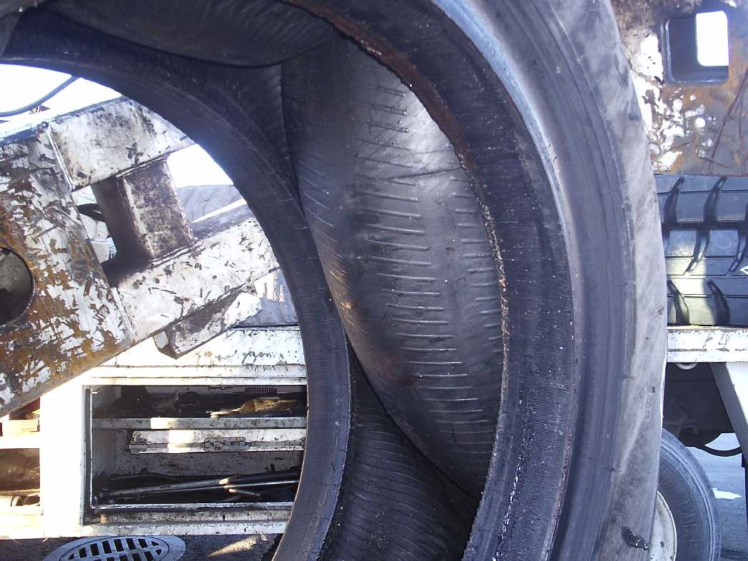

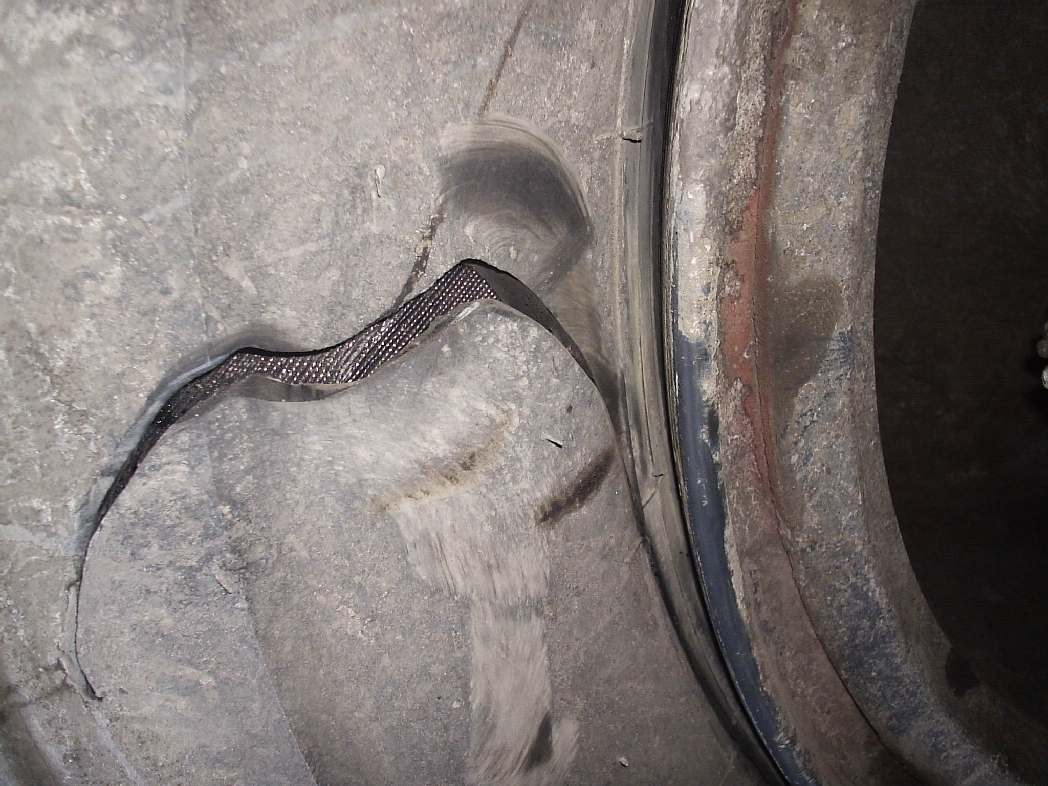

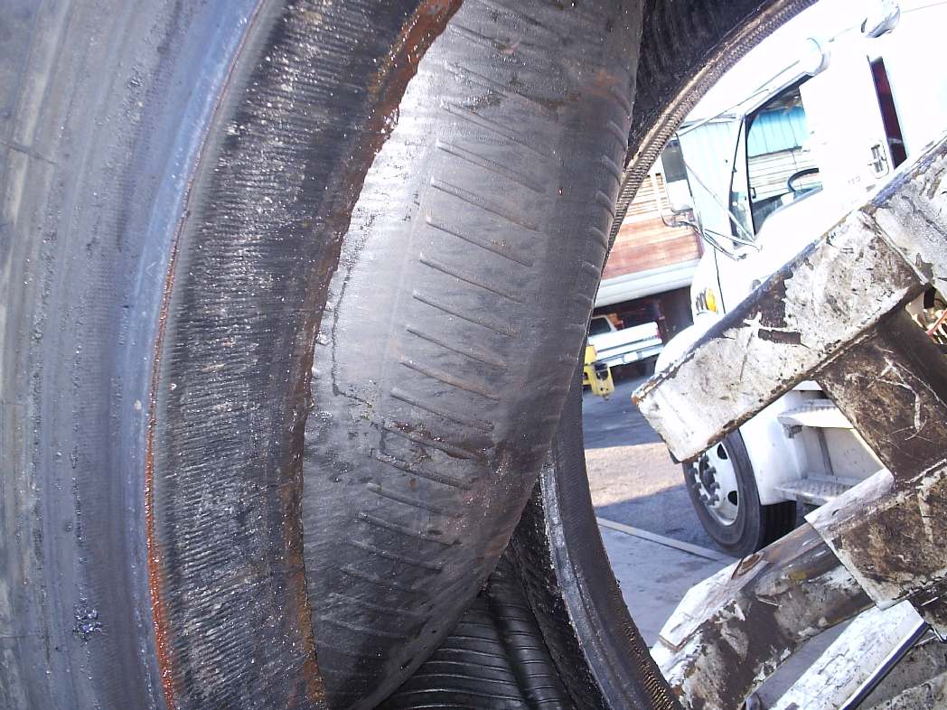

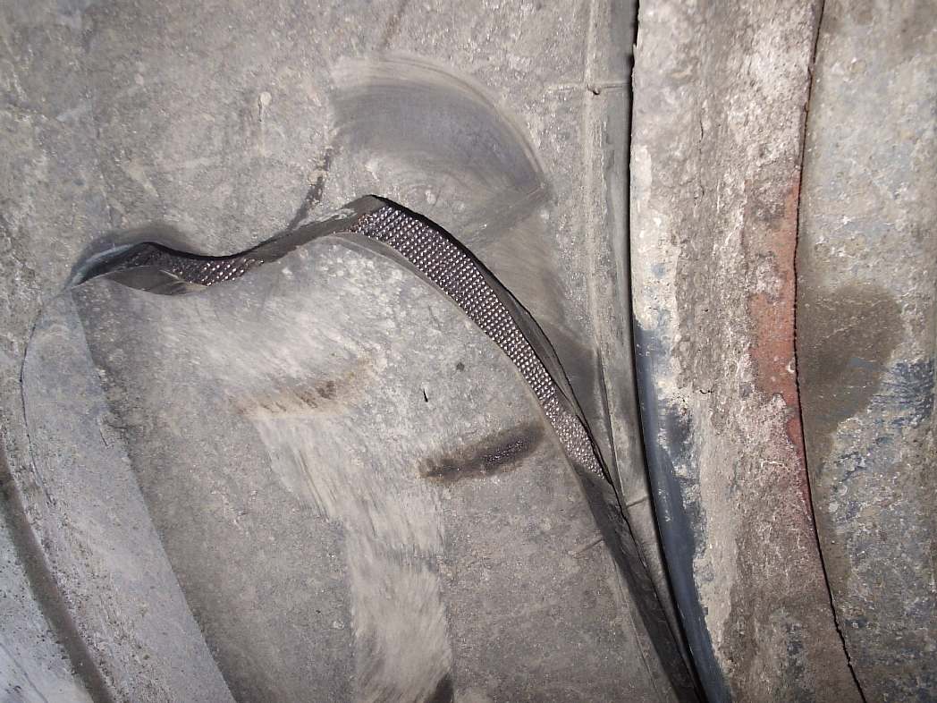

Seitenwand Trennung:
Den von der Felge runterkriegen war ziemlich ermüdende Arbeit, wir brauchten fast 2 Stunden.
Chef, alles war in Ordnung, die Sonne schien und auf einmal ist der Reifen explodiert! kreisch.gif
Was der Fahrer nicht verriet war das er ein Container Chassis gerammt hat... ph34r.gif
Überlebt hats der Reifen allerdings nicht...
Hier sieht man es etwas besser :

Unglaublich! Heute schon wieder so ein Blasenreifen... Diesmal haben wir einfach Löcher in die Flanke gebohrt um die Luft aus den Blasen zu lassen. Der Reifen hatte nur 4bar drauf (normal 10) und lief so das ganze Wochende. Ich vermute das sich der Reifen überhitzt und dadurch die Wände lösen. bearbeitet von Reachstacker

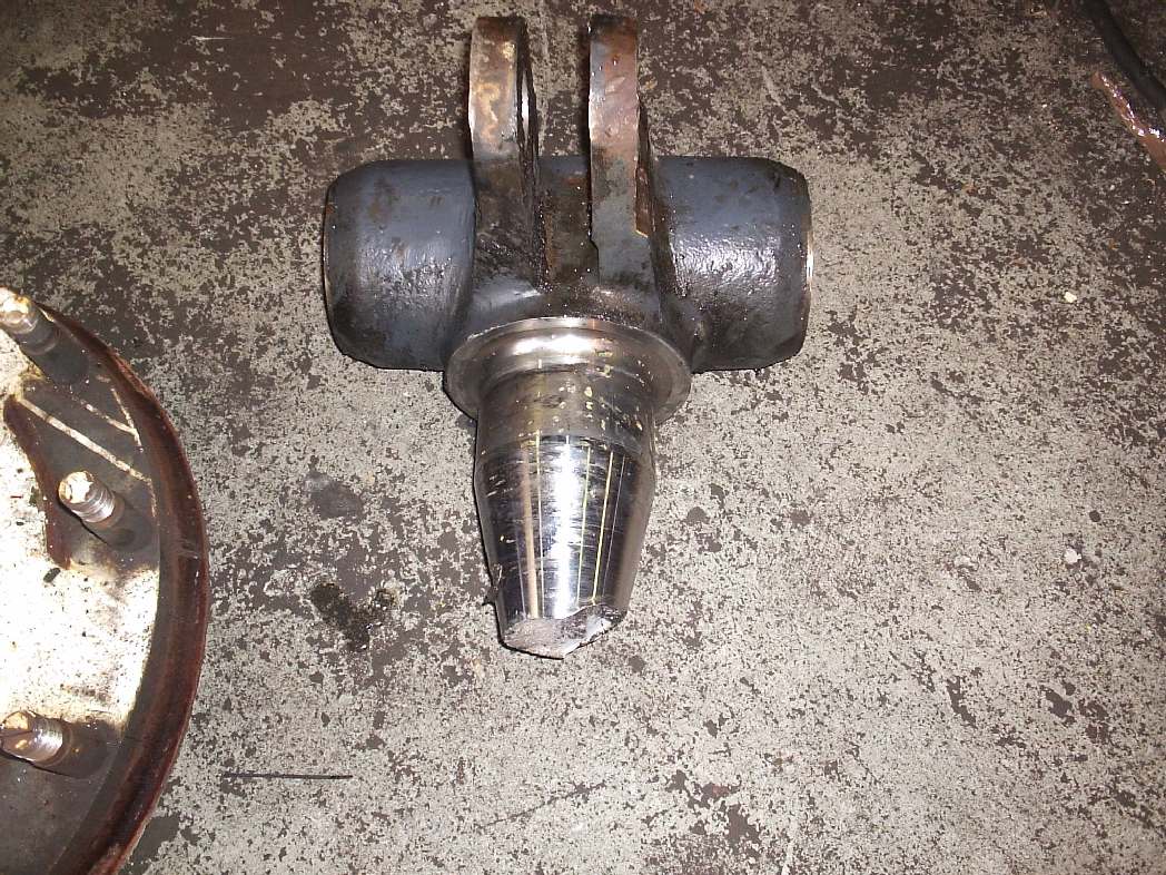

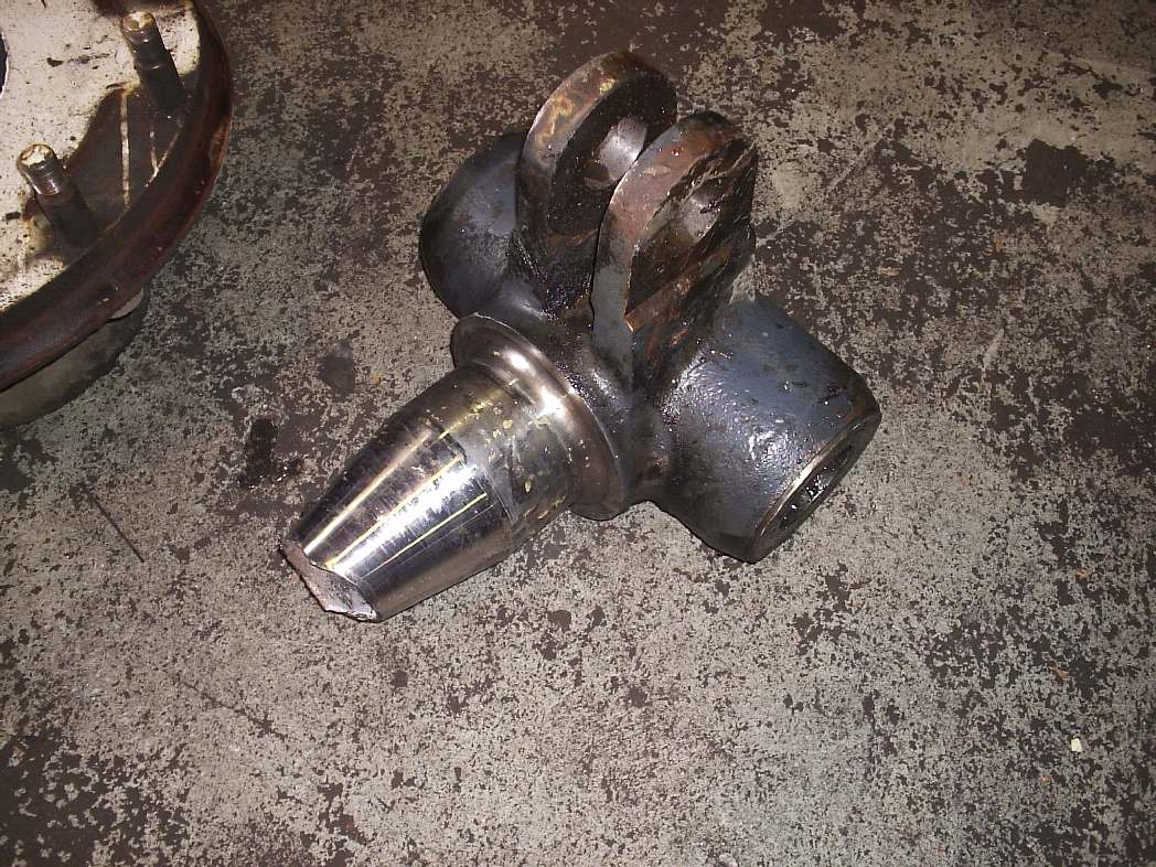

Es handelt sich um die Steuerspindel (?) whistling.gif Das ist das Teil bei der Lenkung
durch das man einen dicken Bolzen steckt, Rad aussen draufschiebt und

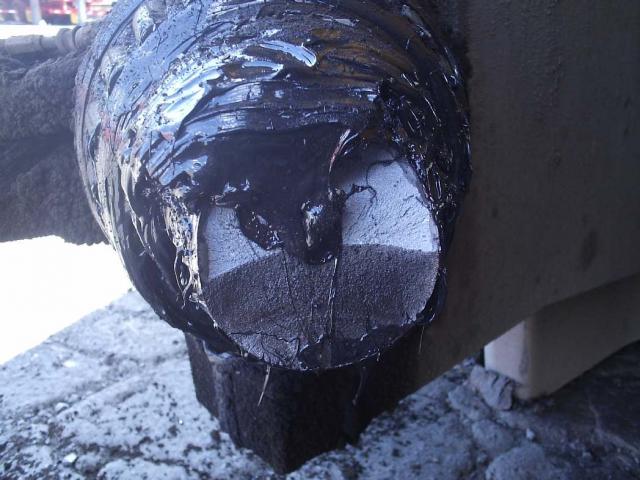

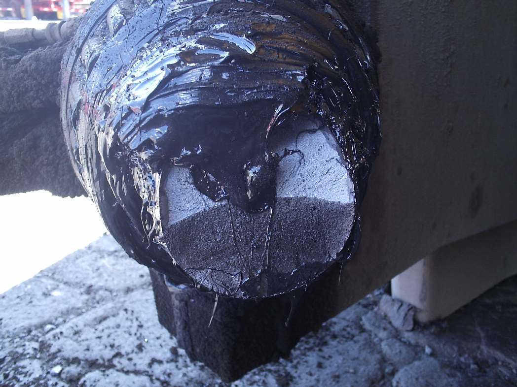

Was wir gefunden haben:

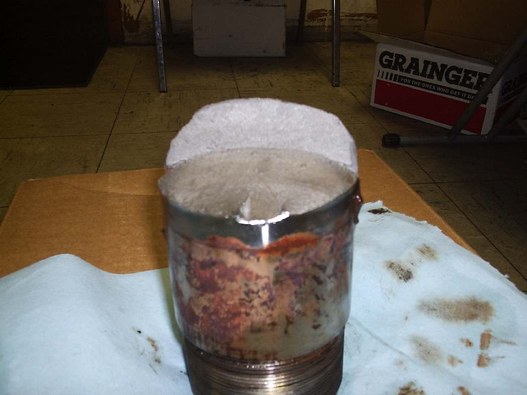

Das ganze geputzt im Schuppen (Shop auf Hochdeutsch wink.gif )
Nochmals als Beweis:

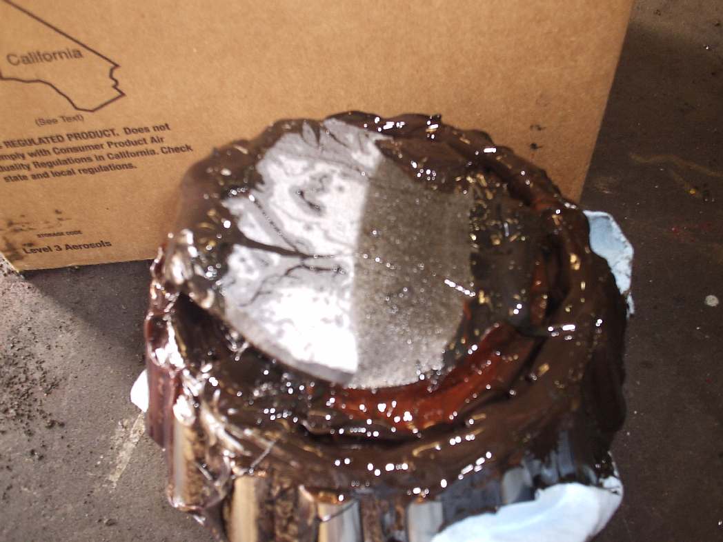

An zuwenig Fett lag es nicht: yes.gif

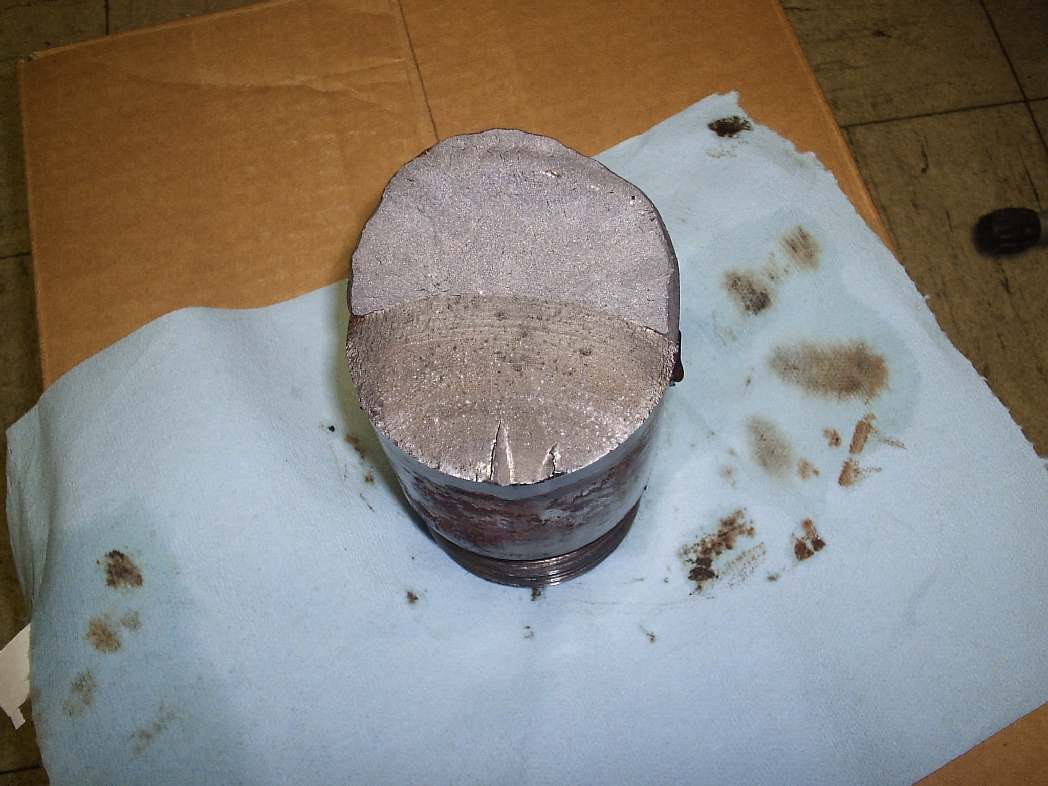

Das fehlende Stück auf Hochglanz poliert:
Und direkte Draufsicht:
Man kann die dunkle Hälfte mit den Ermüdungsstreifen gut sehen.
Das Werk sagt es ging noch nie solch ein Teil kaputt!
Entsprechend war auch keins auf Lager
und musste über Belgien durch die Isländischen Aschewolken geflogen werden... ph34r.gif
Wir denken das entweder eine Gasblase (vom giessen) drinne war oder sonstwie ein Haar-riss

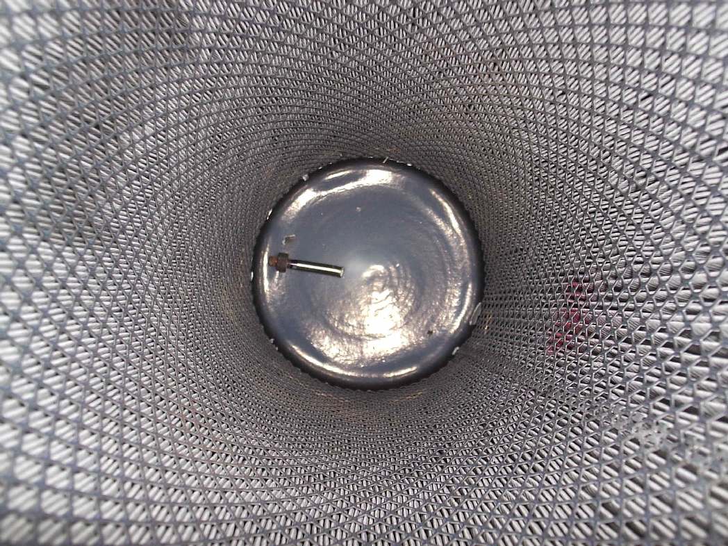

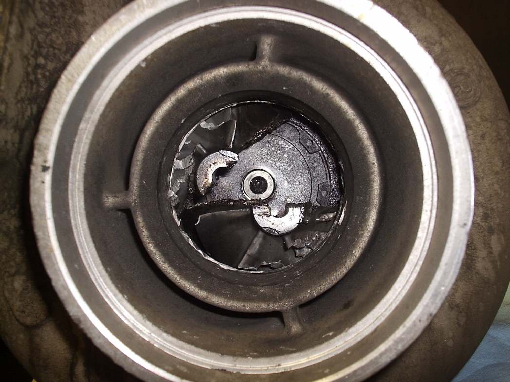

Mutti! Gucke mal was ich im Luftfilter gefunden habe!!! ==>
Die "Schraube" ist der Schaft vom Pustewinderzeuger...
Der Filter selbst ist einen guten 1.50 Meter vom Turbo entfernt.
Die kleinen scheinenden Teile in der Ecke vom Filter sind vom Turborad

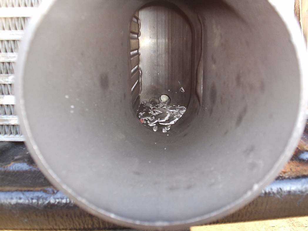

Aluminum Schotter im Intercooler:
Einlass-Seite vom Turbo, so arg gesund sieht der mir nicht aus...
Tja, das wars, leider habe ich keine Bilder vom Rest der Arbeit gemacht.
Es war ja eigentlich alles recht einfach:
Filter ab, alle Luftrohre ab, Intercooler raus und zum Kühlerspezialisten zum Reinigen und Flicken (ein neuer ist so um 4000 Dollar), Einlasskrümmer ab.
Da haben wir noch ganz kleine Aluminum Reste auf der Einlass Seite vom Kopf gefunden, da wo man die Ventilstangen sehen kann...
Alles sauber und wieder alles zusammen gebaut.
Der Turbo ist ein Holset XH55, Motor ist ein QSM11 von Cummins. Früher habe ich nen Pustewindverstärker für 950 Dollar als "Reman" gekriegt, jetzt nur noch Neu so um eben unter 2000 Dollar.
