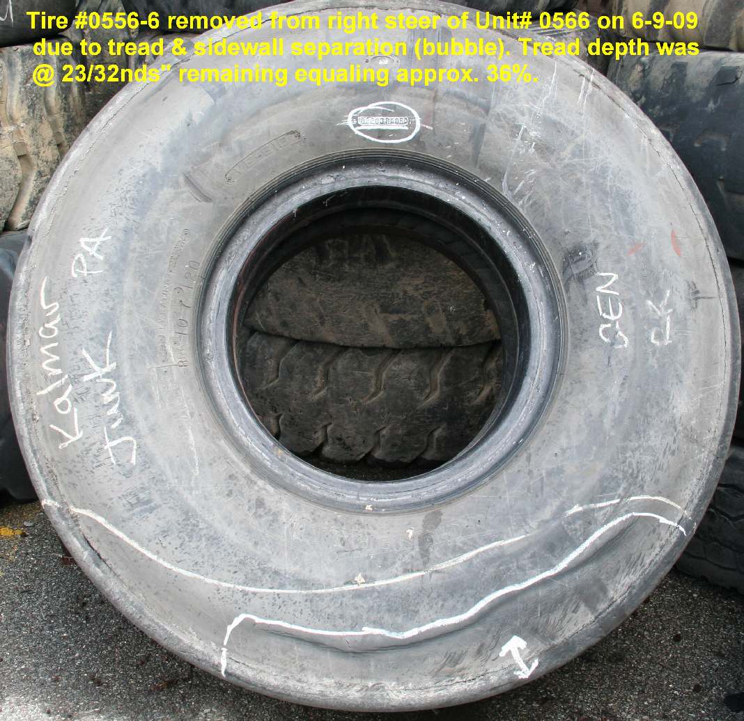

Hier ist der Reifen, komplett mit Blase:
Übersetzung: Reifen (Runderneuert) von Gerät 0566 rechter Lenkreifen.
Lösung der Lauffläche und der Seitenwand (Blase)
Lauffläche @ 36%, das ist dann der Lebensverlust, normal hätte der Reifen bis Weihnachten gehalten...
Was ging hier schief?
Das Publikum denkt ja bei der Ansicht von zerfetzten Reifen auf der Autobahn das irgendwie die Runderneuerte Lauffläche nachgegeben hat.
Dem ist aber in der Regel nicht so!
Speziell bei Zwillingsreifen ist es so das der zerfetzte Reifen mit zu niedrigem Druck gefahren wurde und sich überhitzt hat, dann gibt der Reifen selbst nach und das wegfliegen der Lauffläche ist das letzte Hurrah, aber nicht die Ursache, des Reifentodes.
Der zweite Grund von Reifenversagen ist das etwas mit der Karkasse verkehrt ist aber solch ein Fehler wird selten vom Fahrer oder Wartungspersonal entdeckt bevor es zu spät ist...
Leider habe ich vergessen ein Bild zu knipsen als der Reifen noch Luft drauf hatte (10 atü) da sah die Blase viel Imposanter aus. kreisch.gif
Warum ein Fehler an der Karkasse bei Runderneuerten Reifen? Sollte der Runderneuerer das nicht sehen können?
Die Erklärung dafür ist sehr einfach: Der Händler bringt den alten Reifen zum Erneuerer.
Der guckt sich das genau an, sagt er jetzt: "Das Ding ist Schrott", hat er mindestnes 2 Stunden Arbeit drinne, wenn nicht gar 4 Stunden und kriegt kein Geld. Also geht er ein gewisses Risiko ein wenn er Fehler in der Karkasse findet und klebt sie zusammen, wird schon gut gehen....

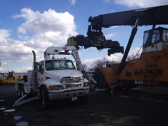

Habe doch ein paar Bilder gefunden, nicht die beste Qualität, es war ein betrübter Tag.

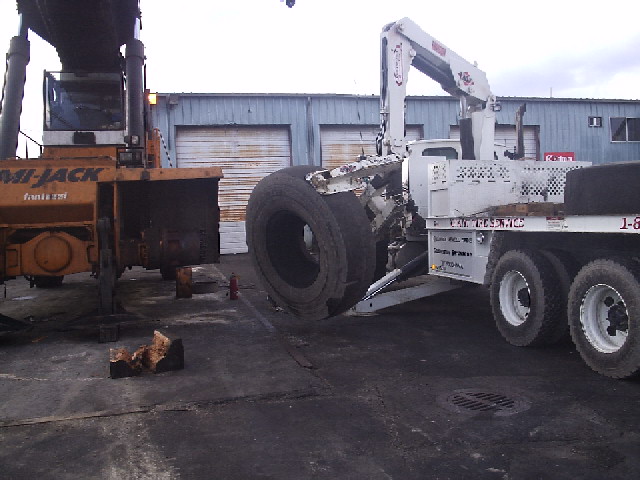

Montage LKW:
Die "Reifenhand":
Etwas näher:

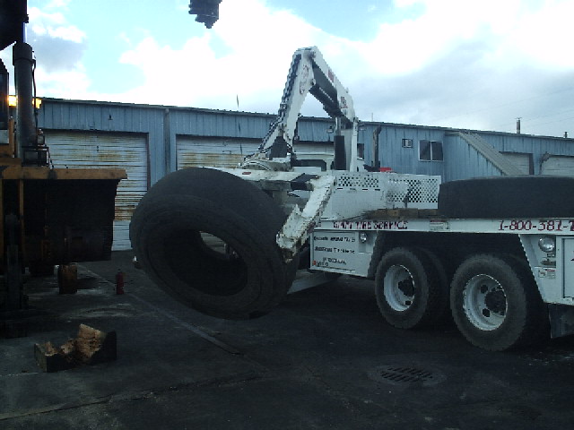

Nochmal mit mehr Licht:

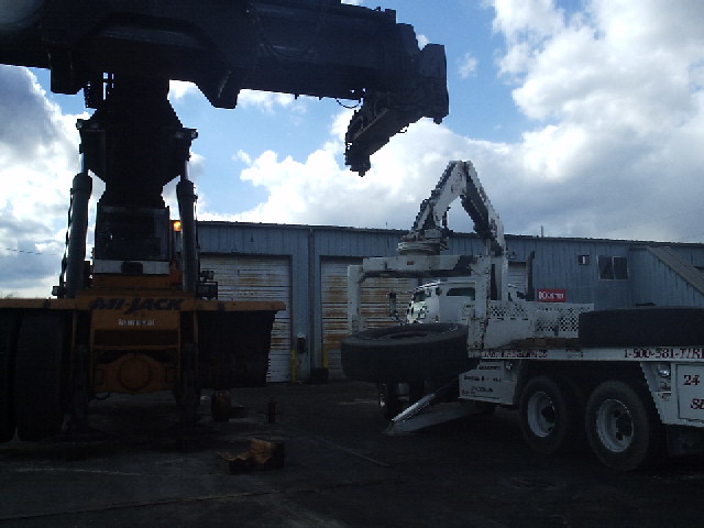

Dran mit dem Ding:

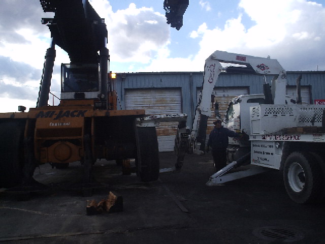

Von der anderen Seite:
Gruss, Pete wave.gif bearbeitet von Reachstacker

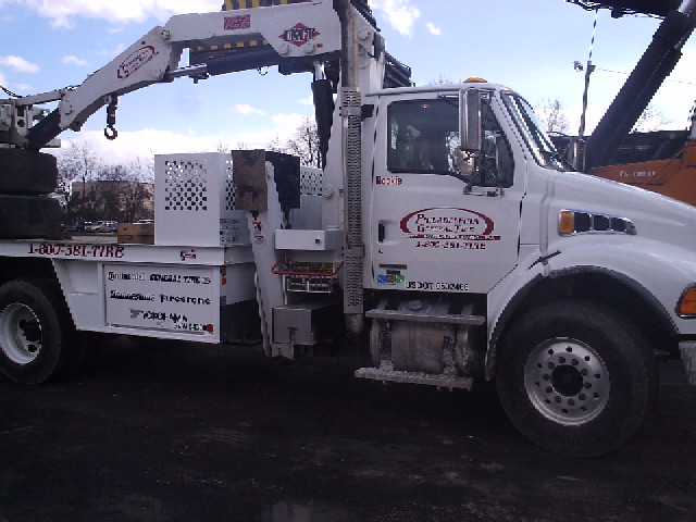

Der obige LKW ist ein Sterling (ex Ford Louisville) mit Mercedesmotor.
Leider wurde aufgrund der Krise das Werk dieses Früjahr dicht gemacht und die Produktion eingestellt.
Sterling ist/war eine Marke von DB Nordamerika, Sie hatten das Werk und die LKW vor etwa 18 Jahren von Ford gekauft.
