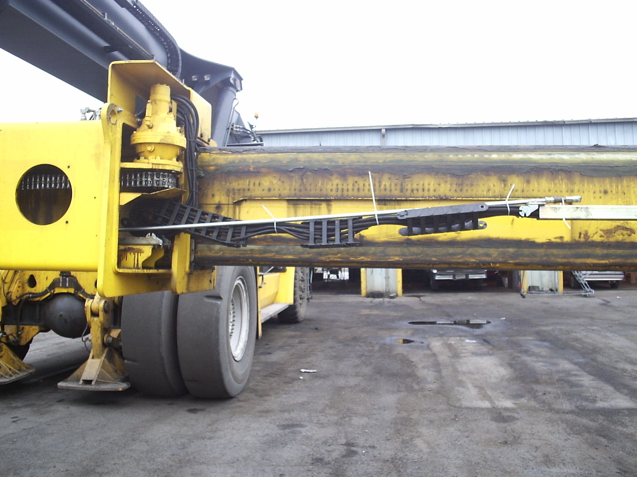

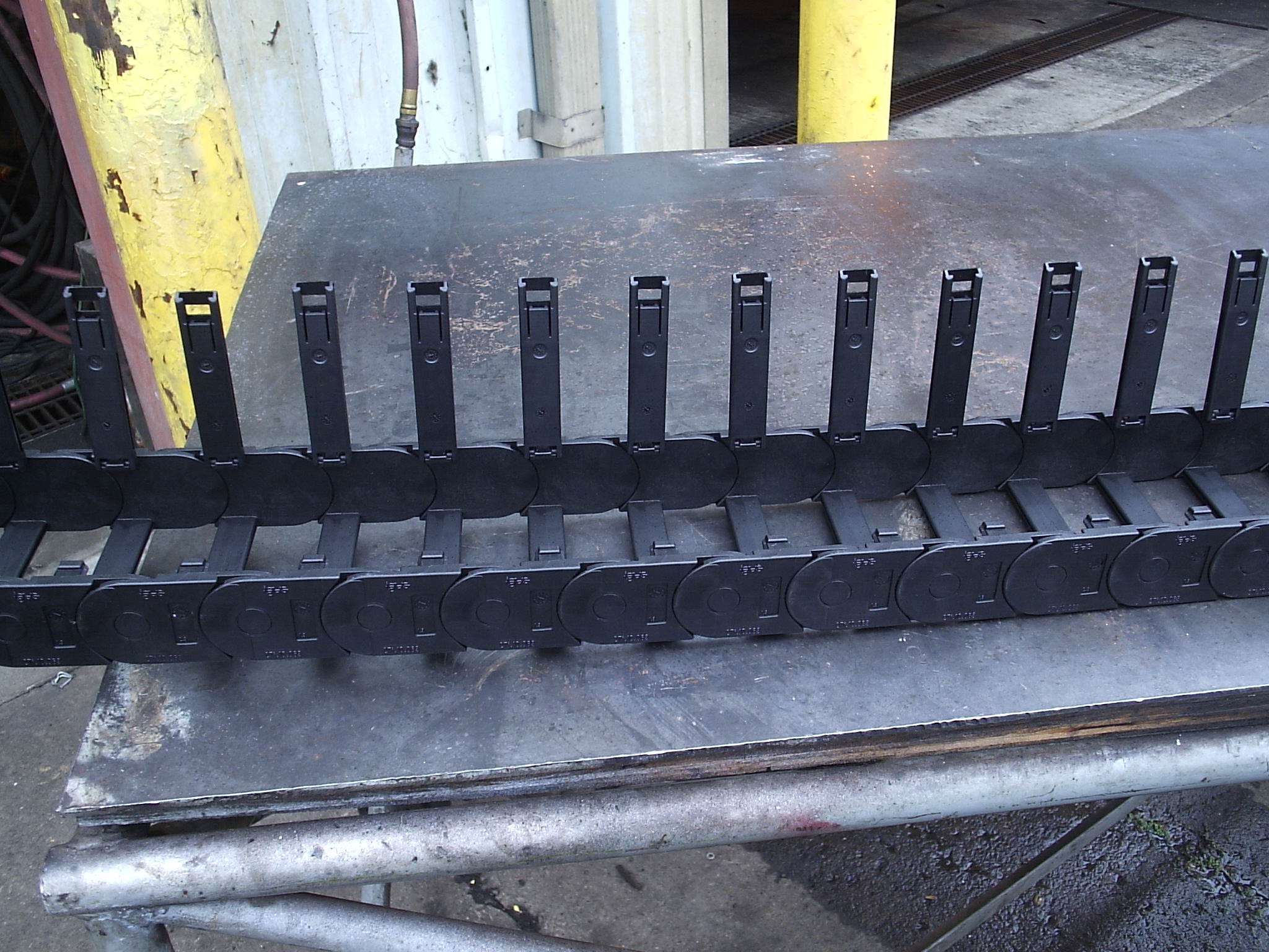

Das E-Track fiel entzwei, war schon das zweite, wir habens notdürftig mit nem Rohr "geflickt" und dann ein neues bestellt.
Dieses E-track kommt vom Werk mit soliden Gliedern, man muss also zum Austauschen die ganzen Schläuche und Kabel durchziehen! Beim letzten dauerte das "Vergnügen" im Regen... 4 Stunden mit 2 Mann. kreisch.gif Also so bekloppt bin ich nur einmal.... ph34r.gif
Nach mehreren Telefonanrufen fand ich dann den netten Mann von IGUS USA, der genau das gleiche hat aber auf Wunsch mit offenen (klip) Steg, innen oder aussen, Freie Wahl. klatsch.gif
Preisunterschied? Lächerliche 20 Dollar. blink.gif Also wurde es bestellt!
Radikal ist gut: Abflexen soag Ih !!! mad_red.gif

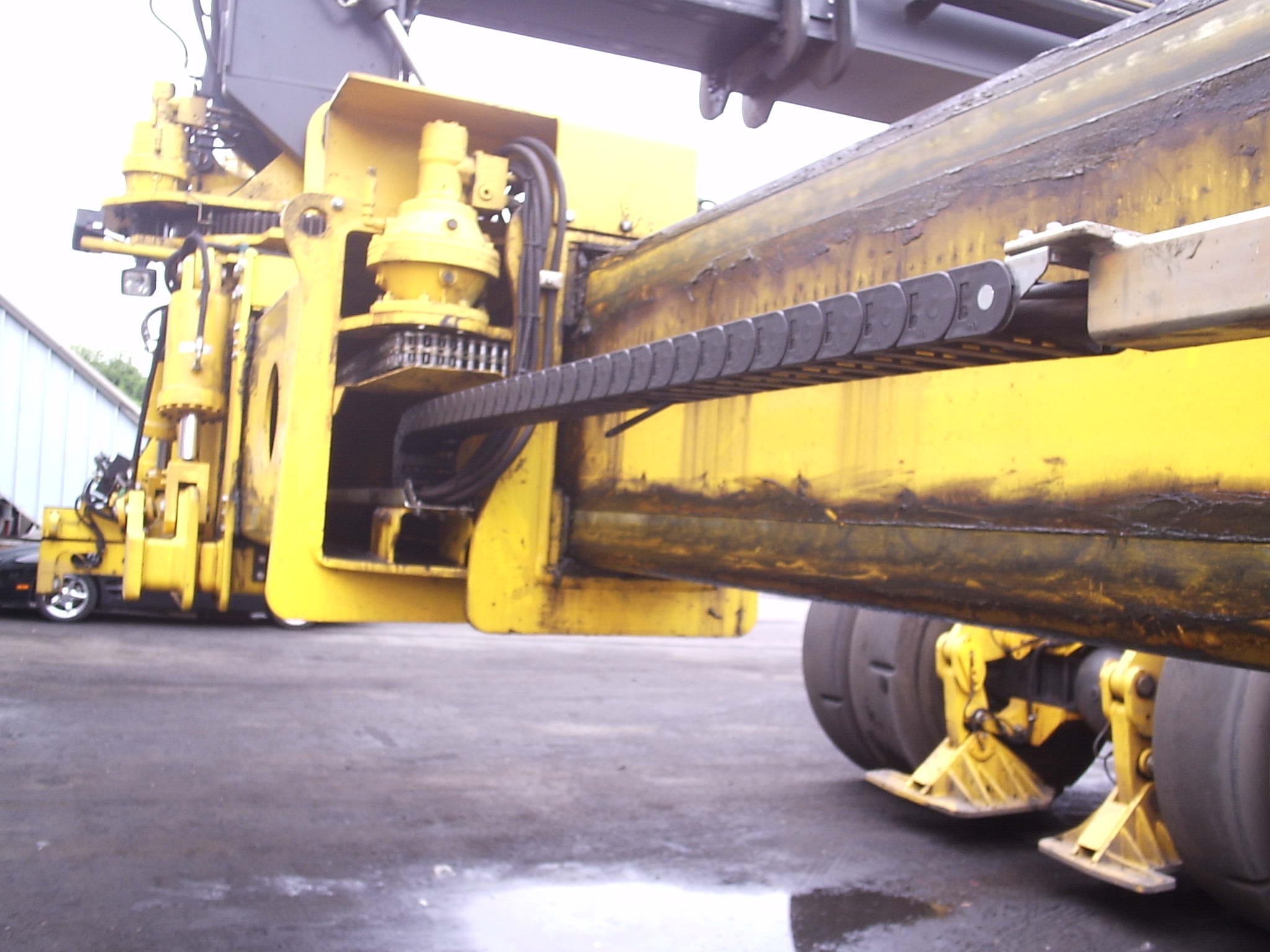

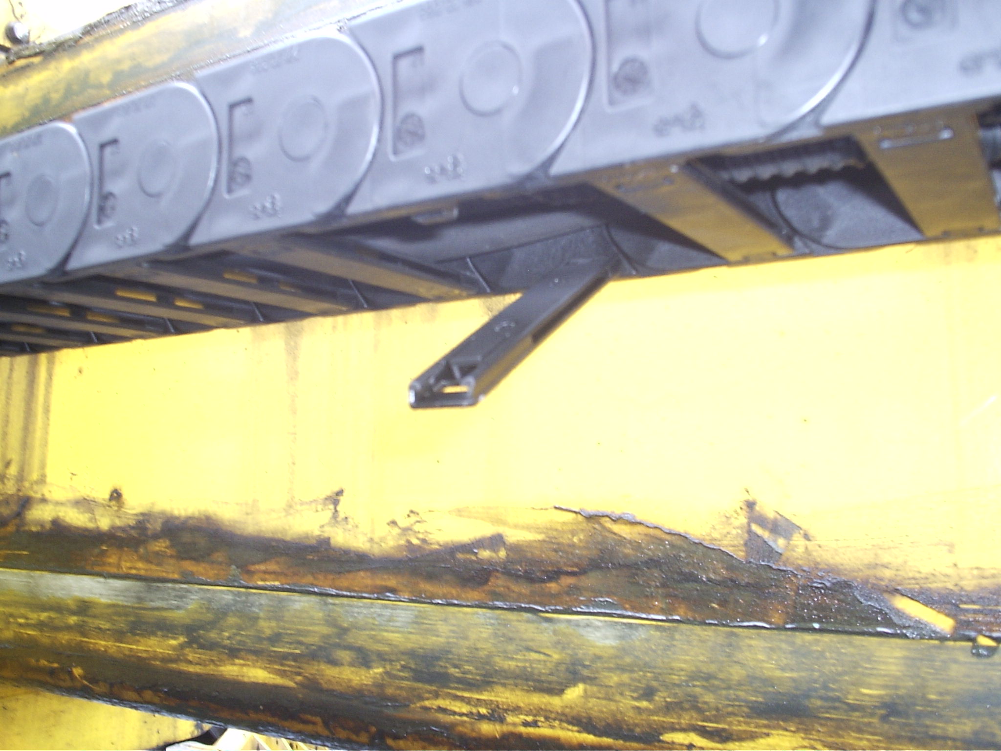

So sieht das offene Neue E-Track aus:
Oops! einen Klips ham wer doch vergessen:
Naja, da hab ich mich mit meiner gesammelten Intellegenz und Durchhaltekraft dahinter geklemmt und Ruhe wars! rolleyes.gif
Der Preis?
410 Dollar als Ersatzteil (solide)
90 Dollar vom Igus Mann (solide)
110 Dollar mit "Knips" Stegen
Auf keinen Fall Wert sich 4 Stunden im Regen zu ärgern...

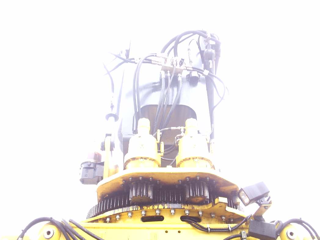

Das Leben geht weiter und das nächste gute Stück geht kaputt... whistling.gif

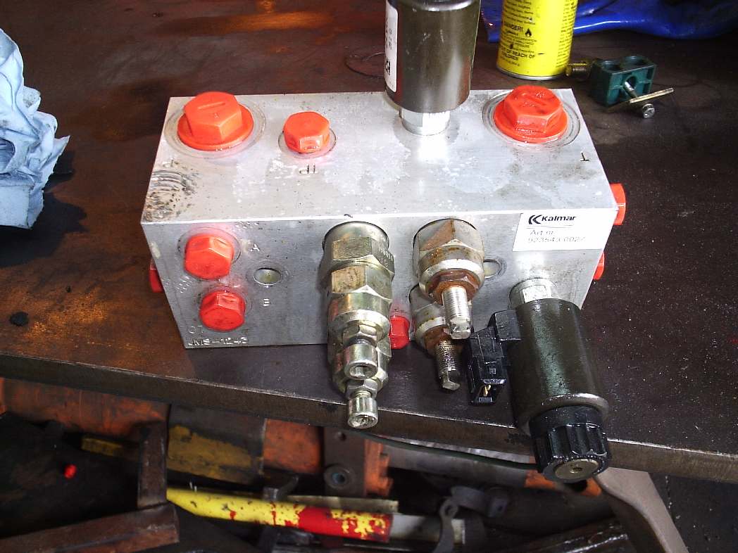

Auf einmal war überall auf dem Mastkopf Öl und nach stundenlangen Suchen haben wir das Problem endlich gefunden. Hat ja noch nie Jemand behauptet das wir die schnellsten sind...

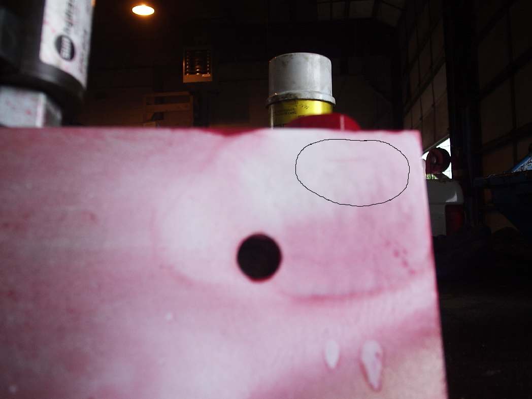

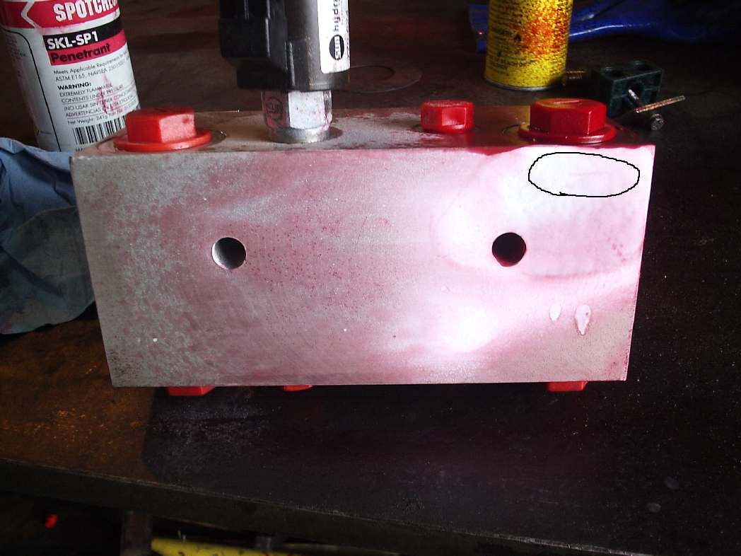

Der Übeltäter war der Verteilerblock auf dem Mastkopf, er ist aus Aluminum und meiner Meinung nach hinten zu Dünn (4mm) da hat sich dann an der schwächsten Stelle wo das Gewinde der Aussenwand am nahesten ist ein Haar-Riss gebildet.

Die Zukunft ist ab sofort! klatsch.gif Hier die versprochenen Bilder:
Wo das Ding "wohnt":
Wie es von seiner besten Seite aussieht:
Die Schokoladenseite....:
Wenn jetzt die Jungens unter 30 wüssten was ein Petticoat ist wären wir aber gut dran. laugh.gif
Wieviel es kostet: kreisch.gif
3000 Dollar...
Der Preis setzt sich wie folgt zusammen (alles Grosshandelspreise USA): 2 Steuerventile: 50 Dollar, 1 Aluminum Block bearbeitet: 30 Dollar, Gehalt für den Teilefritzen: 12 Dollar, mehrere O-Ringe: 18,5 Pfennige, Anteiliges Urlaubs und Weihnachtsgeld für die Schwedischen Drehbankführer (+Chef) 2923,325 Dollar wacko.gif
