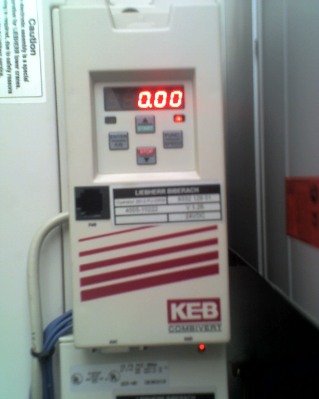

So, ich hab mal für alle, die solch einen Frequenzumrichter noch nie gesehen haben, bzw. den von Liebherr, den aus dem 71 EC-B5, der allerdings in allen Liebherrkrane mit FU-Drehwerk eingebaut wird, abgelichtet.
Das Pic ist leider nur mit der Handycam aufgenommen.

Als dieser Tage ein Monteur bei mir am Kran war wg. Drehzahlgeber Hubwerk hab ich mich mal mit Ihm unterhalten bzgl. Umstellen der Drehwerksbetriebsarten im FU.
Das wird deshalb nicht so gerne gesehen, da es im FU noch mehrere Einstellungen gibt, die so nix mit Baustellenbetrieb zu tun haben und so nicht angewählt werden sollten, daher will Liebherr nicht, das da KF´s was umstellen. Aber der Monteur steht auf einer Linie mit mir, wenn ich sage, das wenn das ein Monteur binnen weniger Minuten lernen kann, welche Einstellungen da eingestellt werden können und was sie bewirken im FU, so kann das im Prinzip auch ein lernwilliger Kranführer... whistling.gif
Dann hab ich noch eine Info für alle, die einen EC-B der neueren Generation aus Spanien fahren .
Man kann ähnlich wie im LITRONIC am Display, im Schaltschrank den Schwenkstufen die Kräfte zuteilen.......
Das geht über einen Poti im Schaltschrank, der über 3 verstellräder verfügt, die aber nur mit einem Schraubenzieher zu verstellen sind. Oder mit einem passenden Centstück.... Wie das Teil aussieht, fotografiere ich am Montag.
Zudem kann man leider nicht (da bin ich einer Fehlmeldung aufgesessen sad.gif ) den EC-B auf die Hebel des EC-H´s umbauen. Denn der EC-B hat Kontaktgeber und der EC-H hat Amperégeber. Und dieser Amperégeber ist dieser Poti im Schaltschrank des EC-B´s...... Zudem fehlt dem EC-B die SPS......
Aber was man an den Hebeln einstellen kann, ist, wie stark man die Hebel angreifen muß. Das werde ich auch dieser Tage ausprobieren und dann fotografieren.
