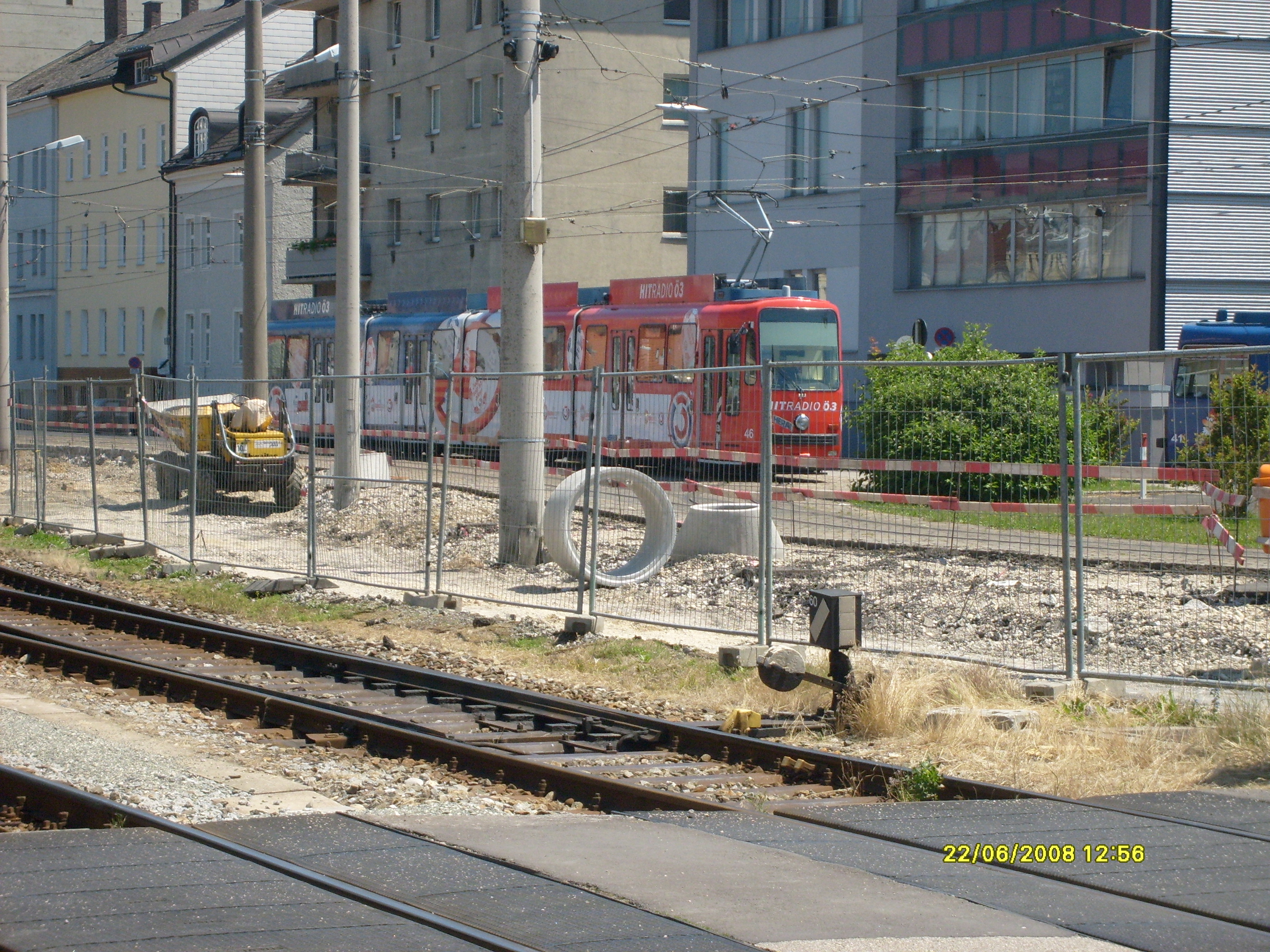

Der Rückbau ist schon bis auf die Strassenübergänge fast fertig, die Tal- und die Bergstation sind auch schon unterbaumässig fortgeschritten.

Blick von der Talstation zum Endpunkt der Strassenbahnlinie 3. Hier wird künftig die Pöstlingbergbahn richtung Hauptplatz "eingebunden".
Die Gleise im Vordergrund sind die Gleise der Mühlkreisbahn, SW 1435mm, also Normspur.
Die Pöstlingbergbahn wird ja von 1000mm SW auf 900mm SW "umgespurt", da die Strassenbahn (oder Tramway) auf eben diesen 900mm "rollt".

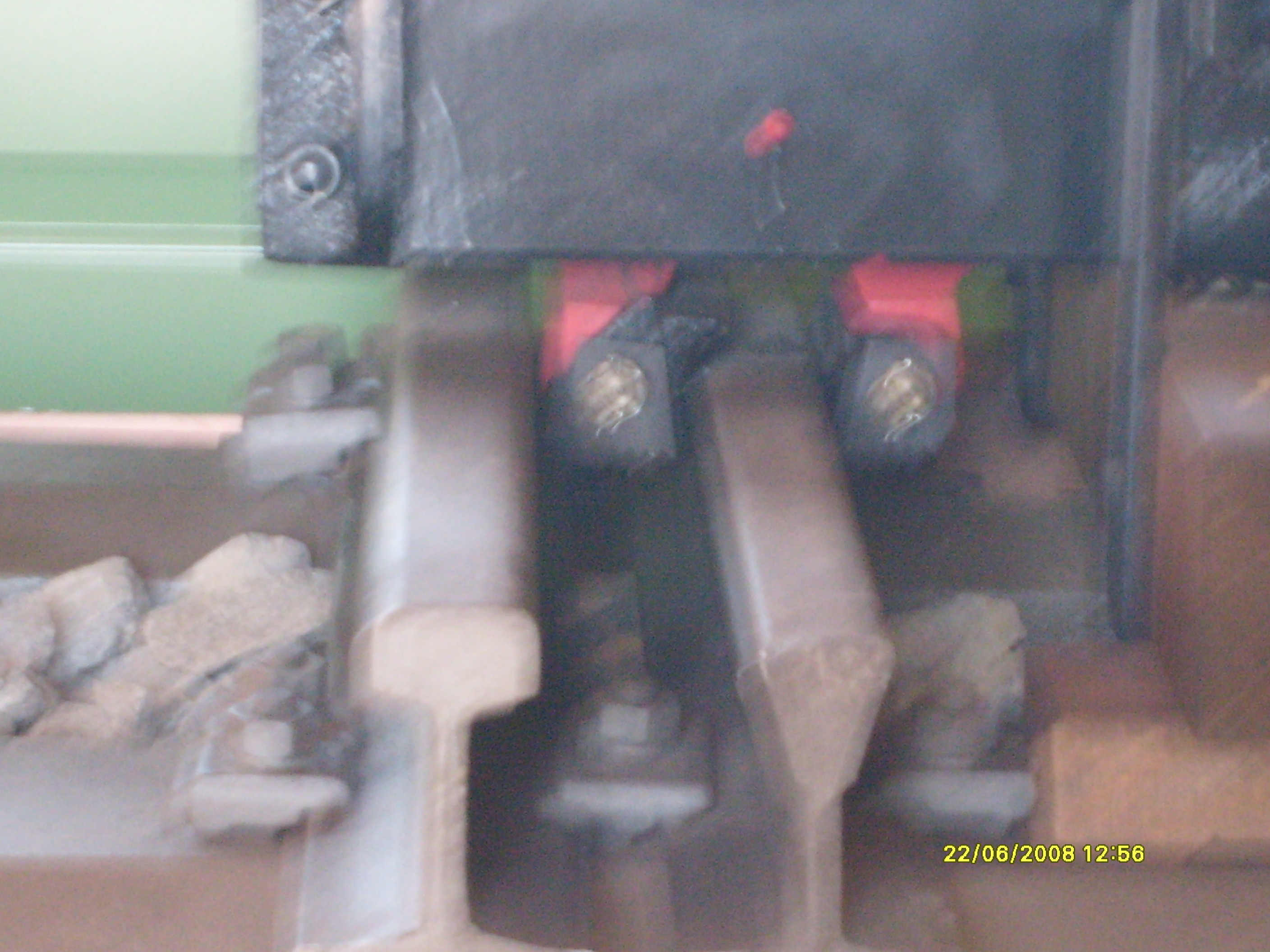

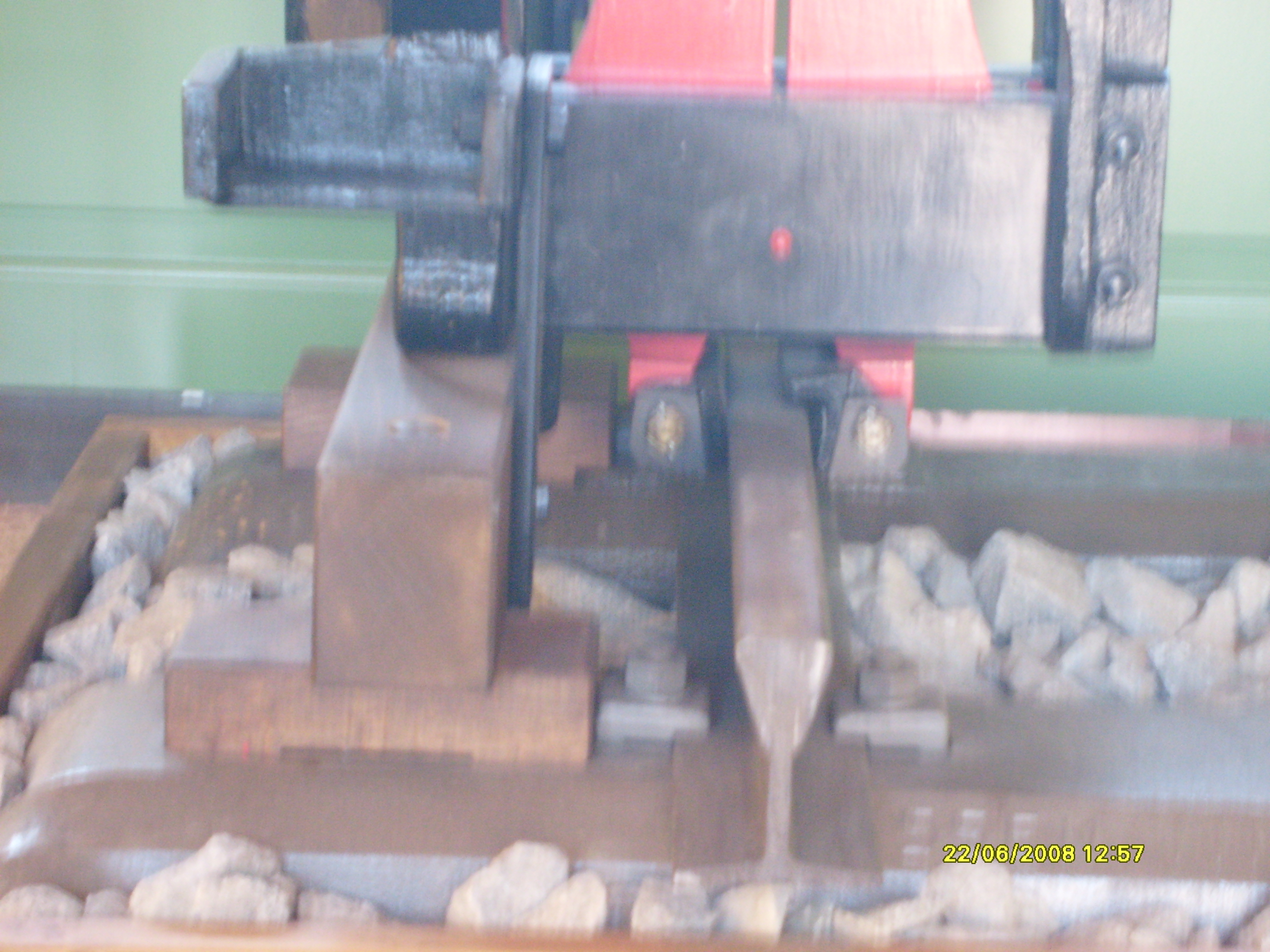

Aufgrund der Steigung wird zur verringerung der Geschwindigkeit eine sogenannte "Zangenbremse", die auf die Keilkopfschiene wirkt, eingesetzt. Zudem ist eine "Zwangsschiene" vorhanden.
Auf den folgenden Bildern sieht man so ein "Fahrwerk" mit der Zangenbremse und seiner Funktionsweise.
