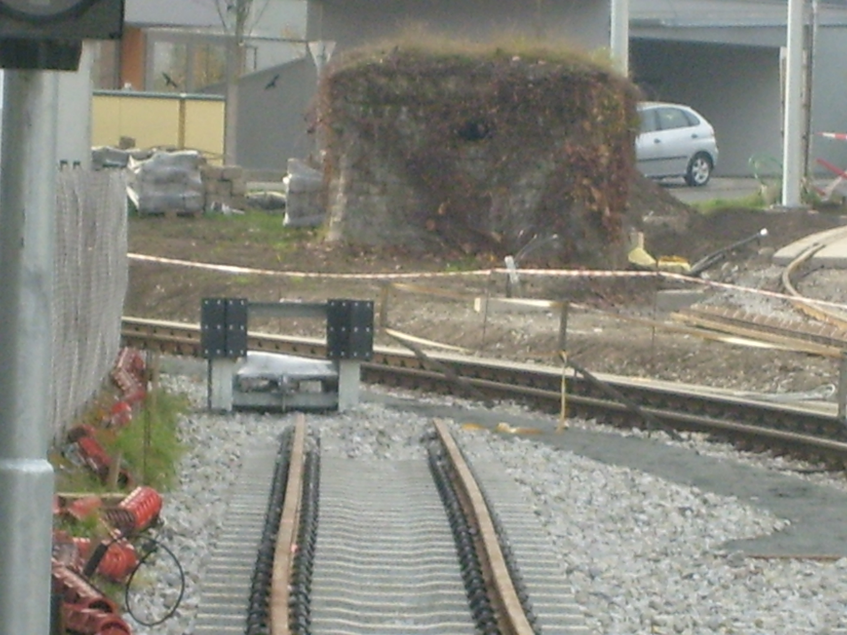

Kreuzung mit der Mühlkreisbahn. Ich stehe hier in einer zukünftigen Station der Pöstlingbergbahn.
Die Weiche hier mit dem Abstellgleis dürfte ein Sicherungsgleis sein, damit bei Bahnbetrieb der Mühlkreisbahn nicht versehentlich gekreuzt wird.

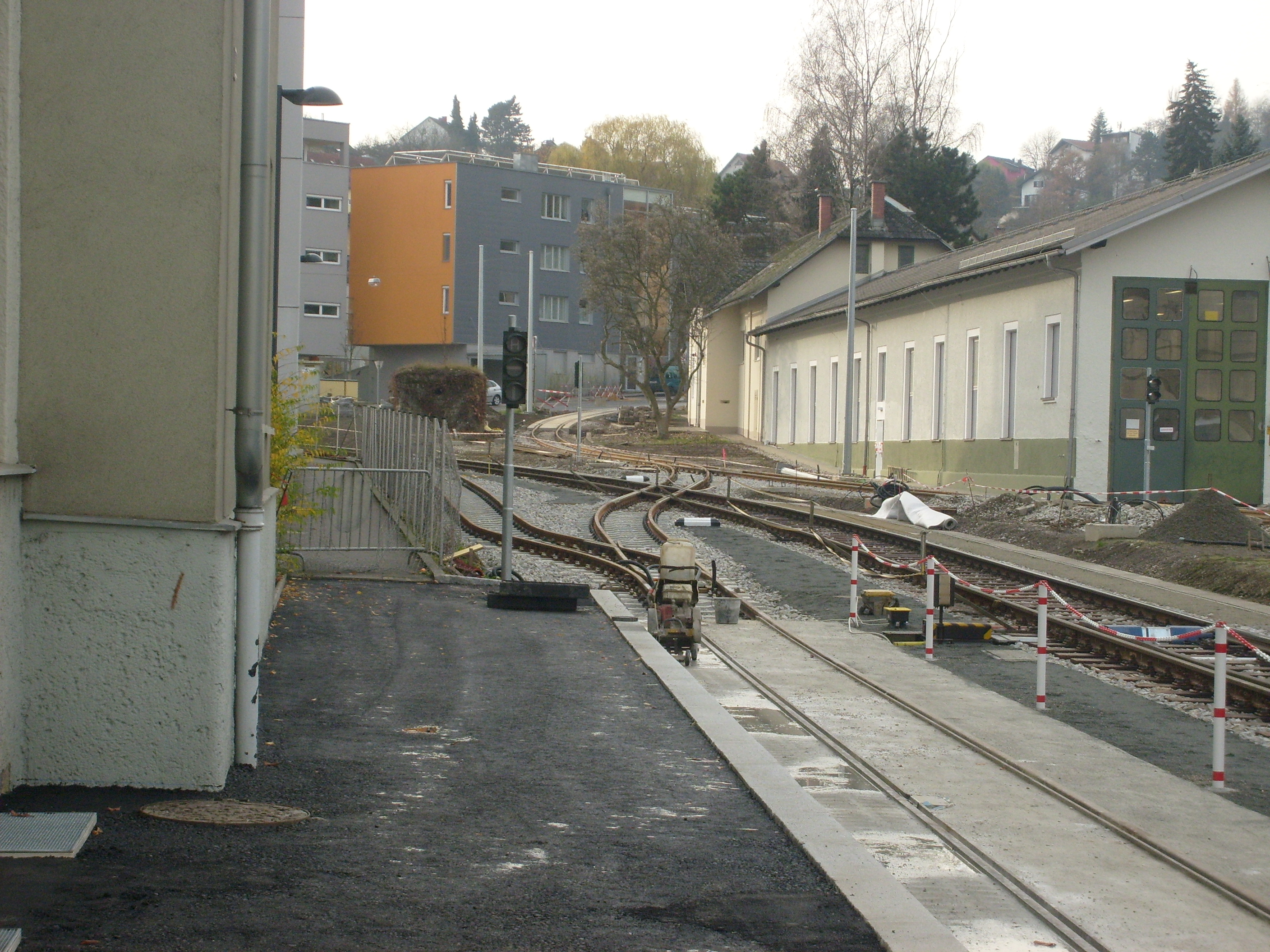

Talwärts kommend der Abzweig auf der rechten seite des Bildes ist der Abzweig in die Remise und zum Museum.
Nennt man Schutzweiche um bei evtl entlaufenen Wagen oder rotem Signal eine Flankenfahrt zu Verhindern.
Die Weiche steht in Nullstellung immer Richtung Stumpfgleis (manchmal ist da netmals ein Gleis geschweige denn ein Prellbock).
Die Weiche wird erst gestellt wenn der Fahrweg stellwerkstechnisch gesichert ist.
Ich hoffe ich konnte ein wenig klärung bringen
