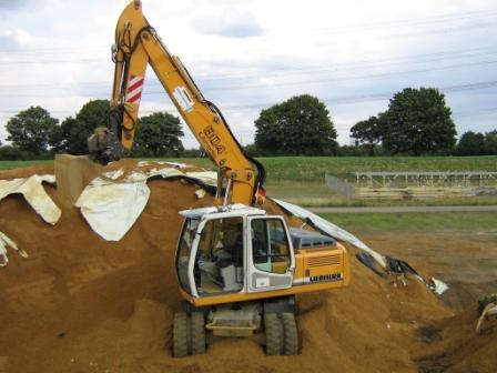

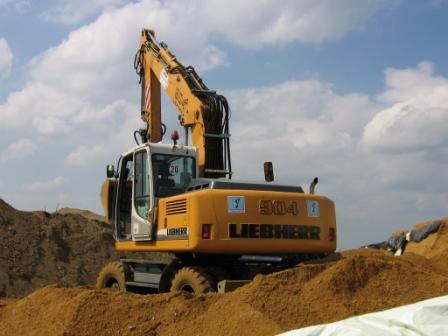

Jeden falls ist der Terrex jetzt weg und ich durfte mir einen anderen aussuchen guck mal foto
