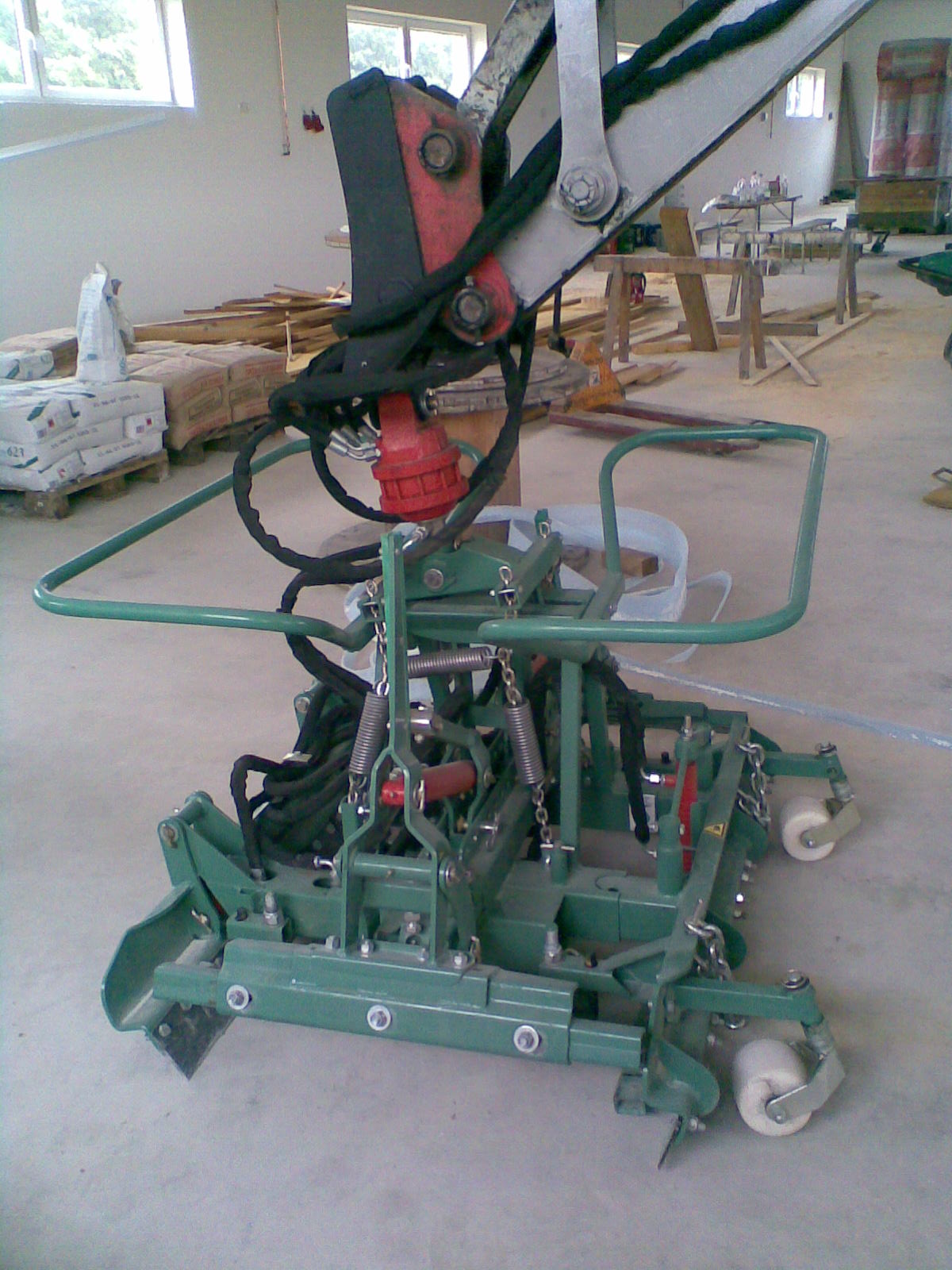

Ich kann dir nur die Hunklinger P03 empfelen. Hab ich selber auch und funktioniert sehr gut.
moin,
kann da nur bugsbunny recht geben, haben so ein Teil mal ausprobiert, zum Bürgersteige pflastern. Muß sagen war ne lustige angelegenheit aber unsere Jungs haben die andere seite mit der Hand gelegt und nach 2 Stunden sah ich nur noch ihre Hintern um die nächste Ecke biegen, man kann besser mit nem Lader die Paletten direkt ranfahren und von der Gabel aus Pflastern. Für Flächen taugt soein Ding garnicht, es sei den man kann nebenher fahren. Auf dem Pflaster fahren ist nicht wiklich der bringer, wenn man einmal mit der Gummikette dreht schiebt sich das ganze Pflaster und man muß alles mühsam nach richten. Vorwegfahren ist auch nicht grade pralle da ja immer jemand neu abziehen muß um die Spuren des Baggers auszugleichen und das gibt unterschiedliche Verdichtung im Untergrund, sprich spätere unebenheiten in der gesamten Fläche.
Also das mit dem fahren auf dem Pflaster mit dem Bagger finde ich nicht so tragisch.
Wenn man sich drehen muss nimmt man eine Lage in die zange... streckt den Arm ganz raus so dass der Schwerpunkt ganz vorne am Laufwerk ist und man dreht sich dann langsam und leicht wenn man wirklich mal die richtung ändern muss. Wir sanden immer gleich nach so rutscht der Bagger auch leichter auf dem Pflaster.
Paletten bringt der Radlader oder ein Teleskoplader.... Würde mal sogar behaupten wenn man eingespielt ist ist manmindesten gleichsoschnell wenn nicht schneller als eine Pflastermaschine
2010/01/post-15835-1263394032_thumb.jpg
bearbeitet von Bag320
