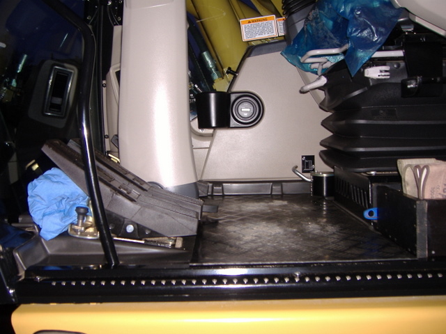

hab auch noch ein ic von meinem cat das wäre das pedal gerade links neben dem lenkrad smile.gif
2008/04/post-7147-1207483400.jpg
