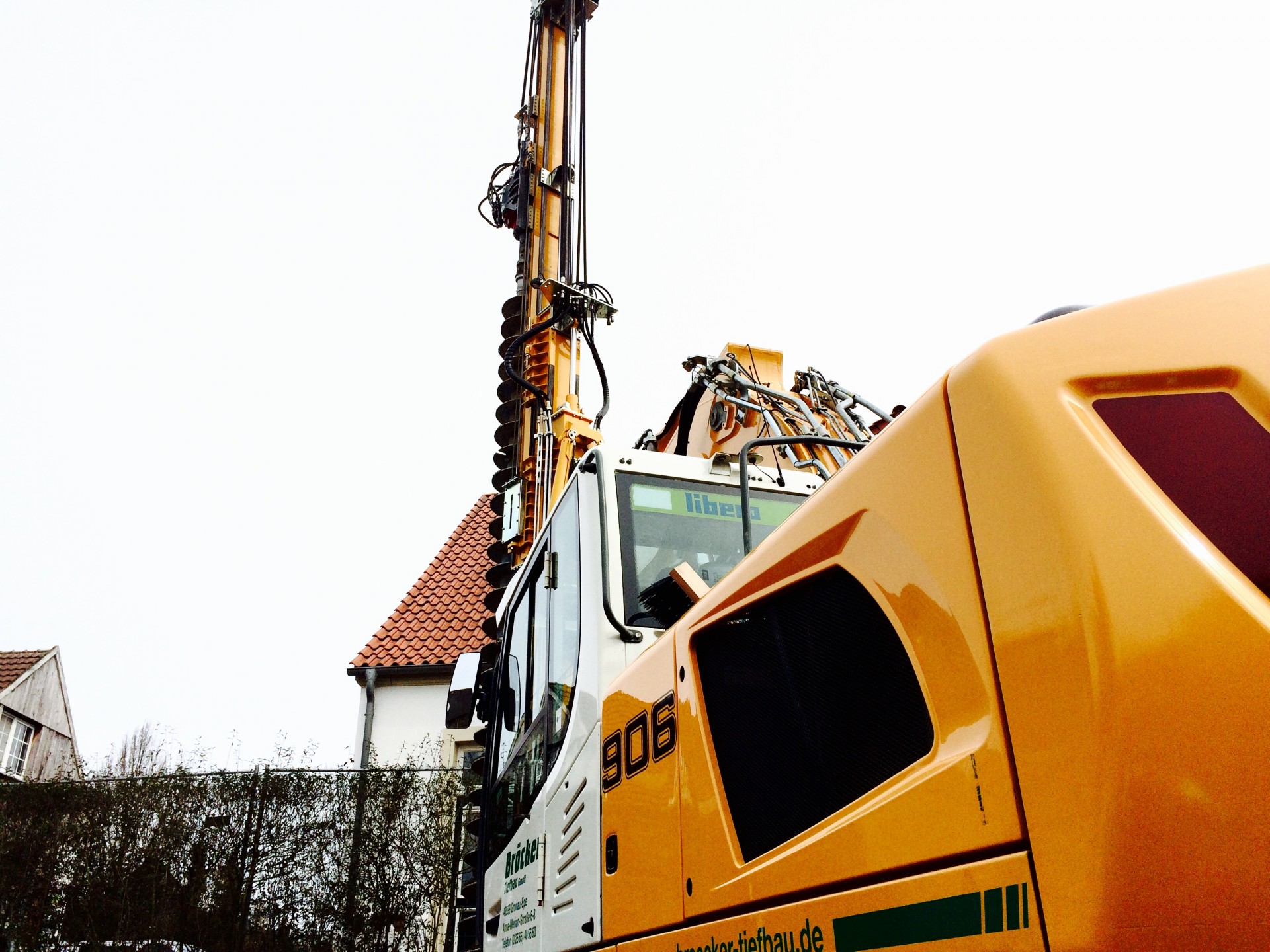

sehr interessanter Bagger auf den Bildern, kannst du da mal paar Details von der Ausrüstung geben?
Liebherr 906 Advanced

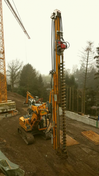

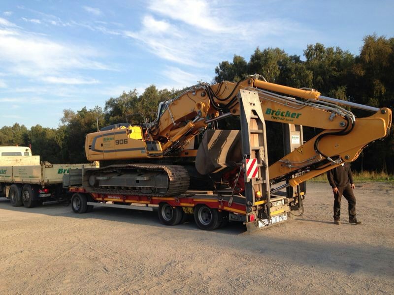

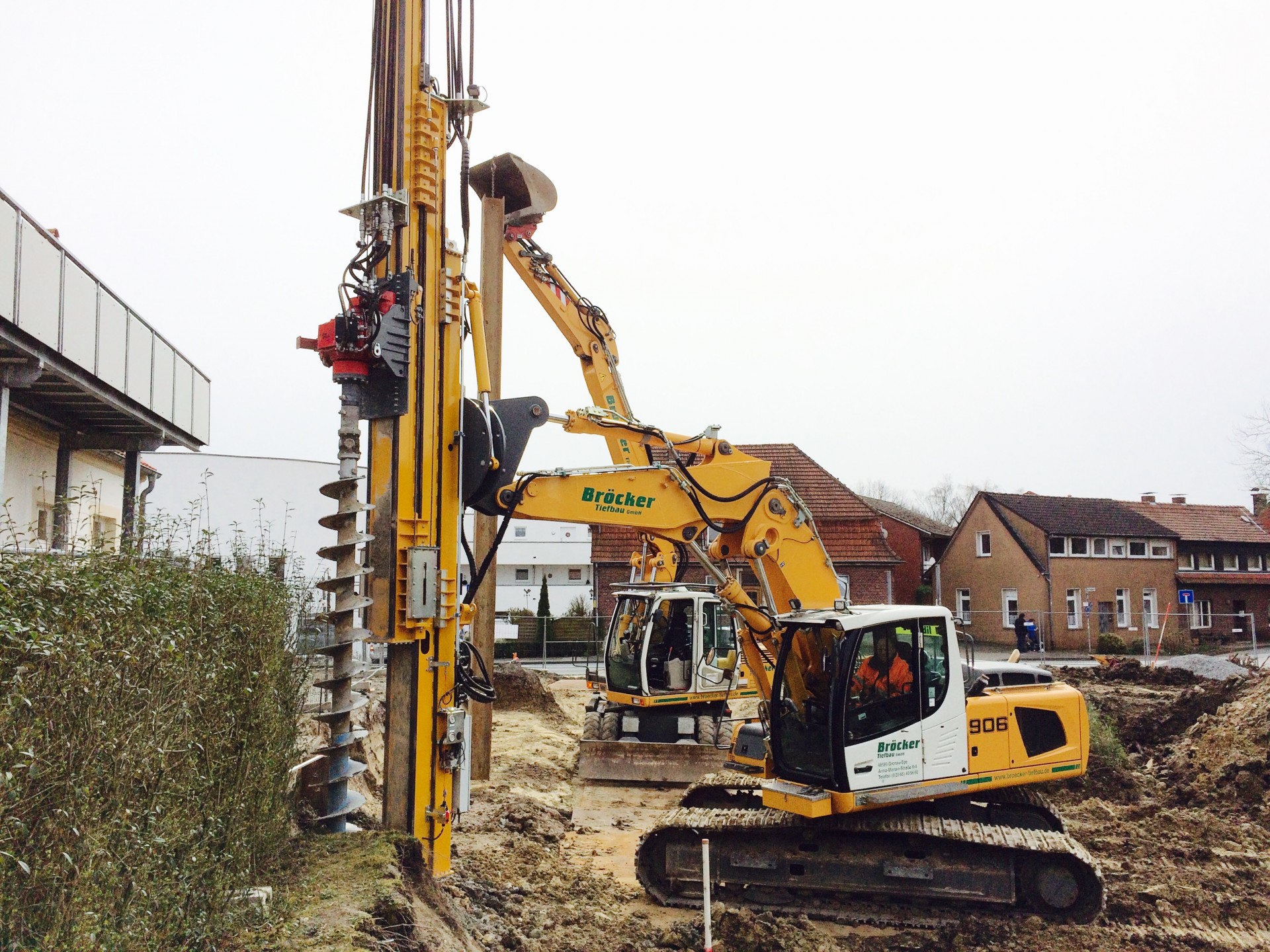

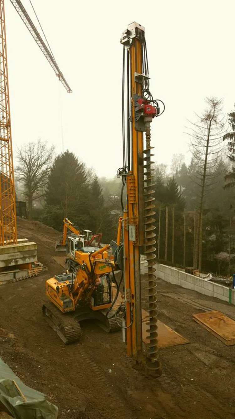

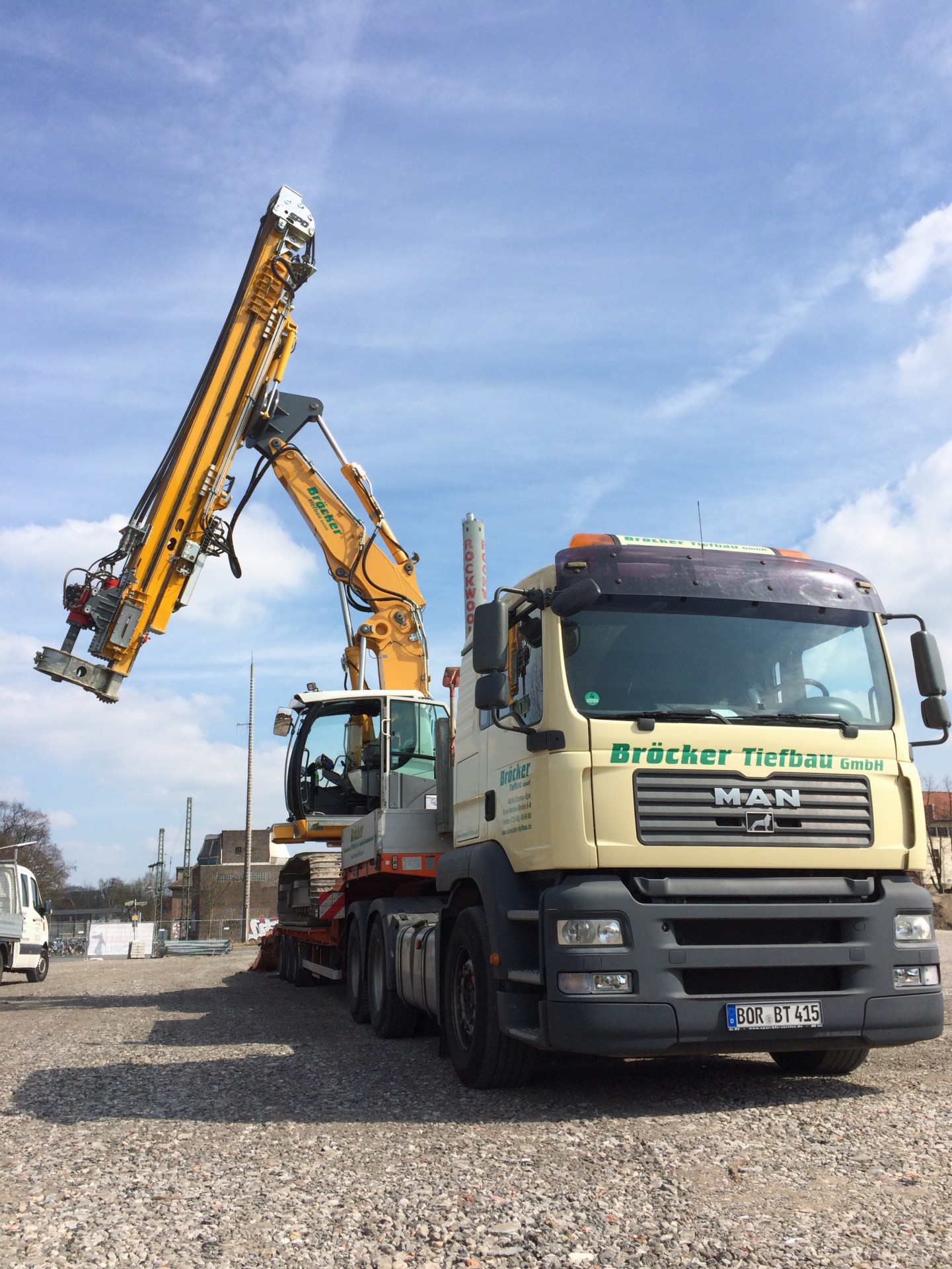

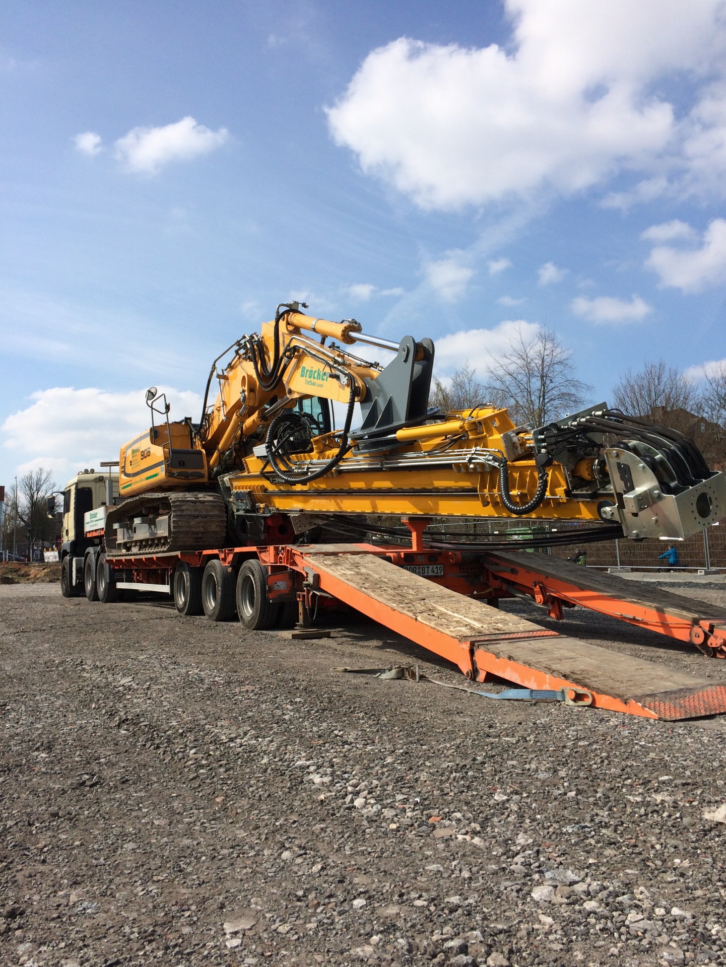

der Löffelstiel wurde entfernt , der löffelstielzylinder nach hinten versetzt und an Stelle des Löffelstiels eine Bohrlafette von SPD aus Schweden montiert .
betrieben wird ein Bohrgetriebe von Eurodrill .
zweck ist es mit einer 8 Meter bohrschnecke ein Loch vorzubereiten um dort einen Träger ein zu lassen .
(für Berliner verbau )
Auserdem muste auf Grund des gewichtest der Bohrlafette (ca.5to)
das kontergewicht ausgestemmt und mit Blei gefüllt werden um den Ballast zu erhöhen.
weitere Besonderheit ist das der Bagger auf 75cm abgerundeten bodenplatten steht .
so sah er vor einem Jahr noch aus :
Momentan sieht er so aus mit voller Ausrüstung
