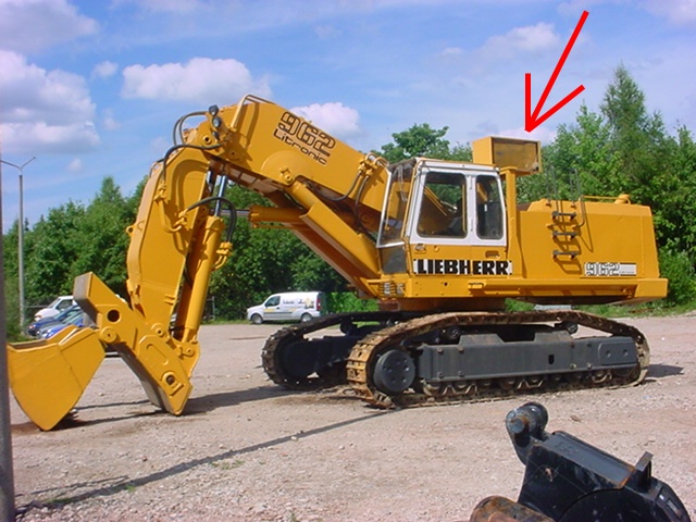

Ist ein toller Bagger. Scheinbar wurde der wieder aus Vordermann gebracht oder?
Meine Frage zu dem Bagger. Was ist das für ein Kasten über der Kabine?
da ist der Verdampfer der Klimaanlage drin.
Ja, der wurde zerlegt, sandgestrahlt, grundiert und lackiert..viele Reparaturen durchgeführt. Spannzylinder repariert, Pumpenantrieb erneuert, neue Klappschaufelzylinder eingebaut, beide Schaufelkippzylinder abgedichtet, ca.40 Schläuche erneuert, Litronic in Ordung gebracht.....
bearbeitet von Baumaschinendoktor
@Jüno an der Schaufel wurden doch nurdie Zylinder gemacht.. rein vom Stahlbau her ist sie soweit ok. Die Zähne zu bekommen war noch ein Akt.. hab jetzt nen Liefertermin von 6 Wochen. Ist ein seltener Bofors Zahn.
ich weiß es jetzt garnicht genau..glaube aber 20.000 waren noch nicht drauf.
1988 kann nicht ganz sein, er istdoch Bj.1990. Ich finde der Unterwagen in grau steht dem Bagger viel besser.. Wenn der Lackierer nicht so eifrig gewesen wäre, wär die Schaufel auch grau... tongue.gif
