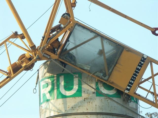

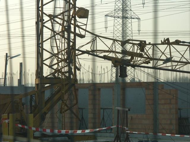

Kurze Antwort vom Verfasser
Über die Ursache des Unfalls kann ich noch nichts sagen. Die Bilder vom umgestürzten Kran habe ich am Tag nach dem Unglück gemacht. Zu diesem Zeitpunkt war die Baustelle abgesperrt und menschenleer. Die Frage nach der Ursache konnte mir seitens des Bauunternehmens bis jetzt noch nicht beantwortet werden. Um weiteren Spekulationen entgegenzuwirken werde ich die erhofften Informationen darüber aber sofort nach Erhalt ins Forum stellen. Mein Bericht ist eine kurze Zusammenstellung der veröffentlichten Medienberichte, die in den lokalen Zeitungen erschienen sind.
Zur Ergänzung schicke ich noch zwei Fotos mit.
Da hat der andere Kran aber gewaltig Glück gehabt..!

Hat einer mal ein Datenblatt des 50K und des 63K zur Hand?? Stutzig macht mich, 2250kg bei ca. 29m (30m ist der nächste Auslegerteil, da wo die Katze steht... Schön auf den Fotos zu erkennen..) und der Ausleger sieht nicht wie ein 63K aus. Denn ich kann mich ganz scharf daran erinnern, das es ein 50K war. Doch der weitere Tragkraftverlust bis auf 950kg innerhalb von ca. 11m..... bearbeitet von kalverkamp
Hallo Alwin, die Datenblätter müsste es bei Liebherr auf der Website zum Herunterladen geben. Entweder bei den aktuellen Turmdrehkranen, oder unter "Gebrauchtmaschinen", und dann "Datenblätter".
Hab die Datenblätter vom 50 K und vom 63 K (1994er-Version) zur Hand, könnte sie per Mail senden.
