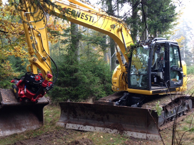

New Holland E 160C "Bladerunner" in Kombination mit Indexator Rototilt

Moin Moin an alle Bladerunner Piloten sagt mal verhalten sich eure auch im Puncto Hydraulik auch so sensibel im bezug auf mehrere Bewegungen gleichzeitig bzw Armhydraulik und Fahwerk?
Jetzt würde mich schon wieder interessieren, sensibel in welcher Form? Was die Hydraulik angeht im Zusammenspiel "Fahren" / "Ausleger" ist der BladeRunner gleich dem normalen SK135, oder jetzt SK140SR.
Natürlich muss wenn du fährst, eine Pumpe sich um beide Fahrmotoren und eine Pumpe um die Ausrüstung "kümmern" . Ganz logisch dass die Auslegergeschwindigkeiten dann anders sind als wenn beide Pumpen dem Ausleger zur Verfügung stehen.
In wie weit bei dir jetzt etwas unnormal ist müsste sich mal jemand anschauen. Auch wenn ich glaub zu wissen welche Maschine das ist kannst du trotzdem gern mit mir sprechen.
