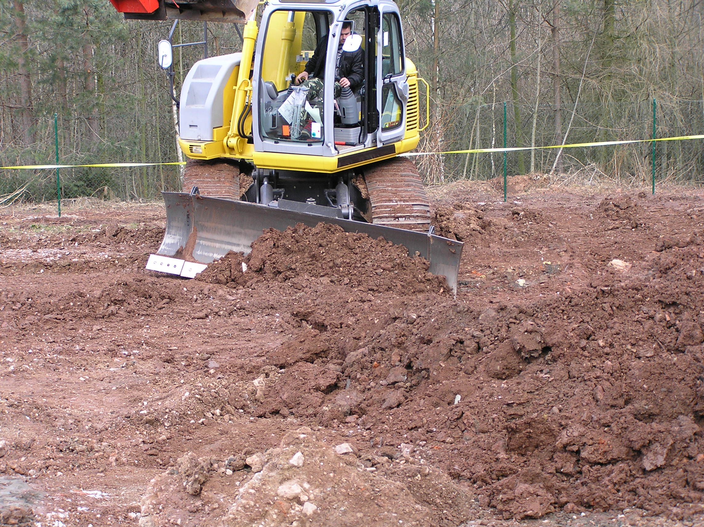

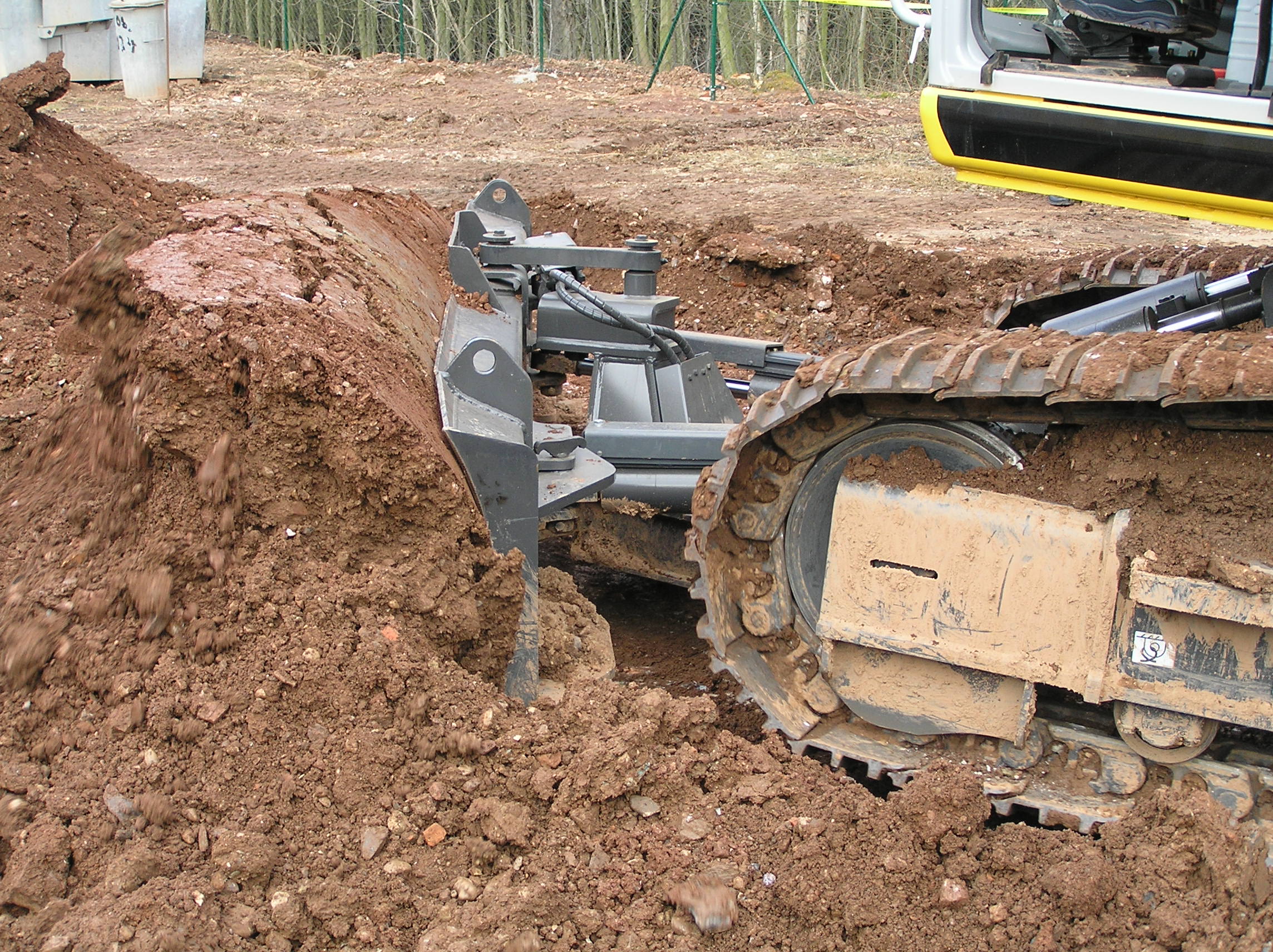

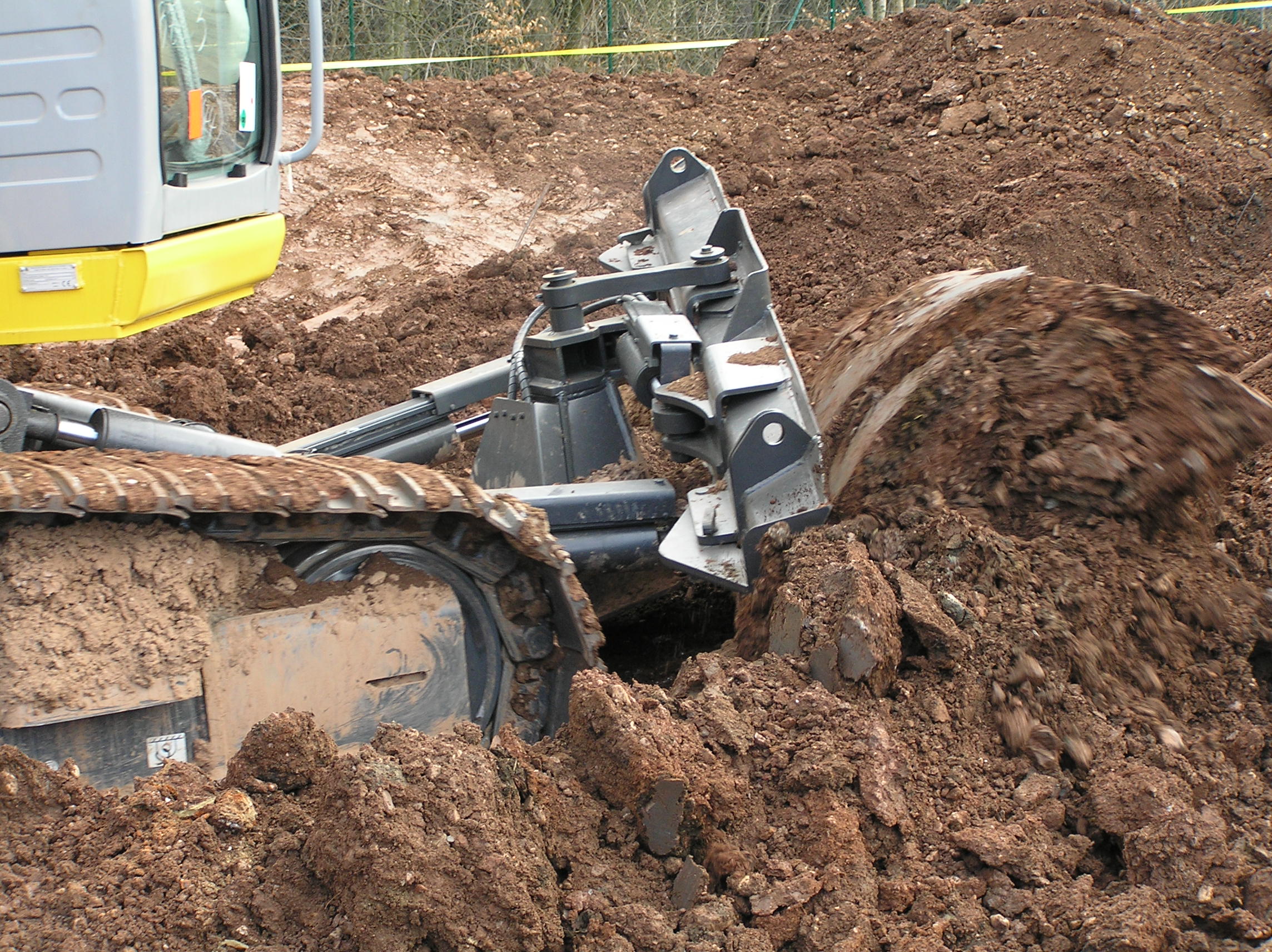

Ich hab auch noch paar Bilder die die Schubkraft verdeutlichen mit der man mit dem Blade Runner Erbewegung ausführen kann.
