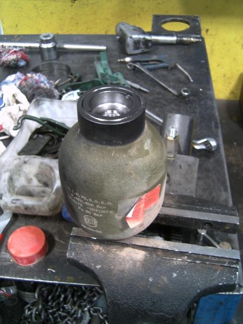

Das freut mich das alles wieder ist wie es sein soll .
Hast du den alten Druckspeicher mal überprüft ? war die Blase geplatzt ?
Mfg Mario
Meiner Meinung nach ist die Blase geplatzt. Bei dem neuen Druckspeicher sieht man nämlich eine Metallplatte die den Speicher verschliesst und die wahrscheinlich in die Membran eingearbeitet ist.
Beim kaputten Speicher ist die silberne Metallplatte ganz am Boden des Speichers zu erkennen.
Angeblich kann man die Membran auch austauschen, glaub aber nicht das sich das preilich gelohnt hätte.
mfg
jsf
hallo,
schaue heute nach langer zeit wieder ins forum und habe diesen bericht endeckt, wir sagen zu dem teil acumulador, manchmal ist die membrane kaput aber oft der o-ring vom ventil. wir fullen mit nitrogenio und einer normalen armatur wie fur die hammer(entschuldigung fur die rechtsschreibung aber ich habe auf der spanischen tastatur keine umlaute).
ist ein typischer fehler.
