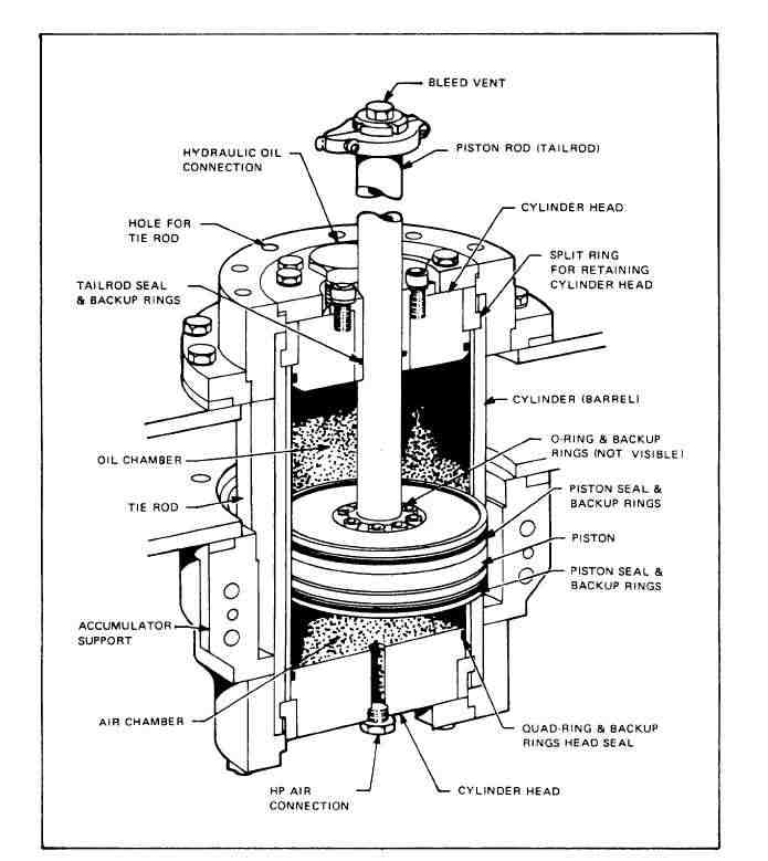

Pete,

Muss ich erst ein Bild finden!
Wir hatten den an grossen Künkel-Wagner Formanlagen (Alfeld-Leine, bei Hannover) 200 Liter mit Annäherungsschaltern für den Betrieb mit 4 Pumpen @ 75 KW! Und 12 Stickstofflaschen an der Wand...
Da gabs dann auch noch einen Hydraulischen Druckverstärker, von 50 bar auf 300 bar, so ne Art hydraulisher Trafo biggrin.gif
Das war übrigens mein erster grosser Job in den USA in 76, nagelneue Giesserei von Ingersoll-Rand biggrin.gif
So etwa:
Gruss, Pete wave.gif bearbeitet von Reachstacker
