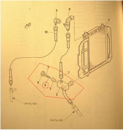

Es funktioniert in etwa so: Es ist ein Nebenkreislauf, also normal ZU. sonst ging ja der ganze Hydraulik druck in den Tank...
Wenn das Öl warm genug wird öffnet es langsam und Öl fliesst durch den Kühler, wird das Öl kühler schliesst es.
Es ist also normal eine langsame Reaktion, da sollte kein pulsieren merkbar sein.
Gruss, Pete

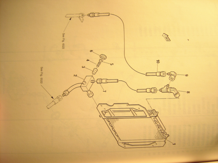

Hallo Reachstacker,
ich hab da noch mal ne Frage. Ist es jetzt das Ventil am Steuerblock auf dem Bild das ich als letztes gepostet hab oder eher das was sich nahe im Ölkühler befindet also im post darüber (fig.6523)oder soll ich einfach beide kontrollieren. Nicht das ich dann das falsche ausbaue.

Hier noch ein Bild vom Ölkühler fig.6523
Dieser dachte ich, es ist doch Schlauch # 7 der hüpft?
2 ist der Ventilblock, kann drinne bleiben
3-6 sind die Teile die den Fluss regulieren.
Wobei 3 der Kolben zur Flussregelung ist und 4 sollte die Druckfeder sein.
Der Verdacht konzentriert sich auf diese zwei.

Also, vom einstellbarem Ventil aus geht der hüpfenden Schlauch von unten an eine Leitung die sowohl mit dem Tank als auch mit dem Ölkühler verbunden ist. Dieser Schlauch ist in der ersten skizze die ich gepostet hab (siehe unten) ist es sicher nummer 3 ich hab nur mal vermutet das es 7 ist! Ich war selber gerade ein bisschen vewirrt biggrin.gif , weil die alle so nahe beieinander liegen un alle zum Ölkühler gehen. Aber der hüpfende Schlauch hat definitiv keine direkte Verbindung zum Ölkühlerventil. Also muss ich wohl beim Steuerventil nachgucken. Ich hoffe ich konnte das durcheinander auflösen. Wie gesagt ging mir kurzzeitig selber so.

Hier ist nochmal die erste skizze!
