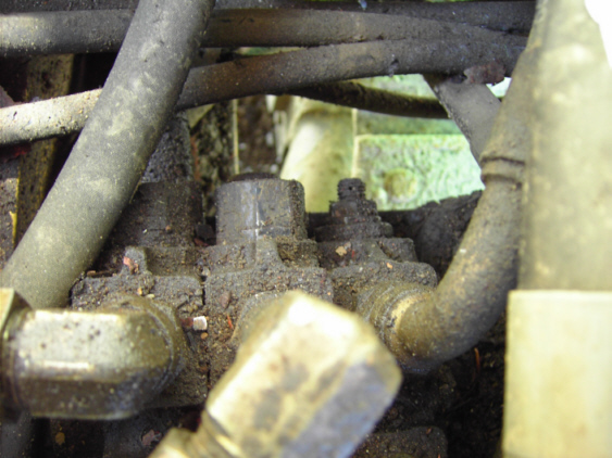

Gestern hab ich den Bagger wieder in Betrieb genommen. Leider besteht das Problem ,wie soll es anders sein, immer noch. Daraufhin hab ich dann mal den Sitz ausgebaut und fest gestellt das auch im kalten Zustand schläge zu hören sind ,nur eben leiser. Das schlagen wird dann mit zunehmender temperatur lauter.
Außerdem kommt das Schlagen bei verriegelter Hydraulik nur im 30sekunden Rythmus ein mal. Dann bewegt sich auch dieser schlauch vom Steuerventil zum Ölkühler. Wird die Hydraulik entriegelt, kommen die Stöße in kürzeren Abständen und der schlauch bewegt sich weniger stark.
Der Steuerblock von dem der schlauch wegführt steuert zusätzlich noch das Schwenkwerk und das Schild und es ist noch ein schlauch von der vorsteuerung dort angelanscht. Auf der Rück seite ist eine Einstellschraube zu erkennen(siehe Bild).
gruß
jsf
rechts der Schlauch der sich bewegt;darunter die Einstellschraube?, links daneben Schild und Drehkranzanschluss
Hallo JSF
Wir denken das die Feder im Druckregler gebrochen sein könnte und der Regler ruckartig reagiert.
Schön saubermachen, auseinandernehmen und gucken, sehr vorsichtig sein das da kein Dreck reinkommt....
Wenns das nicht ist wird es etwas schwieriger....
Nachtrag:
Hab grad mit meinem Hydraulik "Heini" gesprochen.
Es ist entweder ein Druckregler oder ein Thermostat / Flussregler.
Antwort ist dieselbe: auseinandernehmen und gucken.
Wenn nix gebrochen ist eventuell nachstellen an der Einstellschraube probieren.
Unser Verdacht ist das schon irgendwas kaputt ist.
Gruss, Pete bearbeitet von Reachstacker
