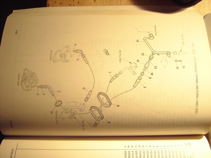

Also im Tank schäumt nichts oder macht blasen.Hab letztes Jahr auch schon mal Öl nachgefüllt,in der Hoffnung das würde helfen. Ansonsten läuft der Bagger ja einwandfrei und ohne Probleme. Filter hab ich noch nicht angeschaut,den werd ich dann im Frühjahr, wenn der Bagger wieder gebraucht wird wechseln(vielleicht bringts was).Obwohl es dann komisch wär das es nur im Betriebswarmen Zustand Geräusche macht. Der Schlauch der sich bewegt (den ich unter dem Bagger erkennen ) ist nur einer. Wenn ich mich recht entsinne geht der zum Ölkühler, bin mir aber nicht 100%-ig sicher (Bagger wird nur im Sommer genutzt). Woher der genau kommt kann man so nicht erkennen, aber ich häng noch mal ein Bild von dem Schlauch aus der E-Liste an.

Also hier noch ein Bild aus dem Parts Book.Entweder ist es Schlauch 3 oder 7 auf dem Bild. 7 geht direkt zum Ölkühler. Die anderen Schläuche die von der Pumpe kommen und zur Pumpe führen sind ruhig. Auch die unter des Fußabdeckung ersichtlichen Schläuche am Steuerblock sind meiner Erinnerung nach auch ruhig. Ist mir gerade noch eingefallen. Jetzt endlich das Bild. Ich hoffe man kann was erkennen.
hab mal Zeit gehabt die Zeichnung auf meinem Computer zu vergrössern.
Linie 3 ist eine Tankleitung von Control Valve (Steuerventil) zurück zum Tank.
Nicht ganz erkennbar ob da ein eingebauter Druckregler ist.
Linie 7 oben Mitte (see fig 6523 ? ) könnte ein Druckregelventil sein, schwer zu sagen.
7 geht oder kommt via 6-4-5 von dem "Töpchen" mit Deckel, das wie ein Filtergehäuse oder eine Pumpe
aussieht.
