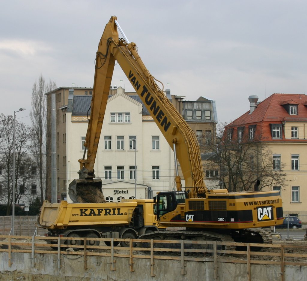

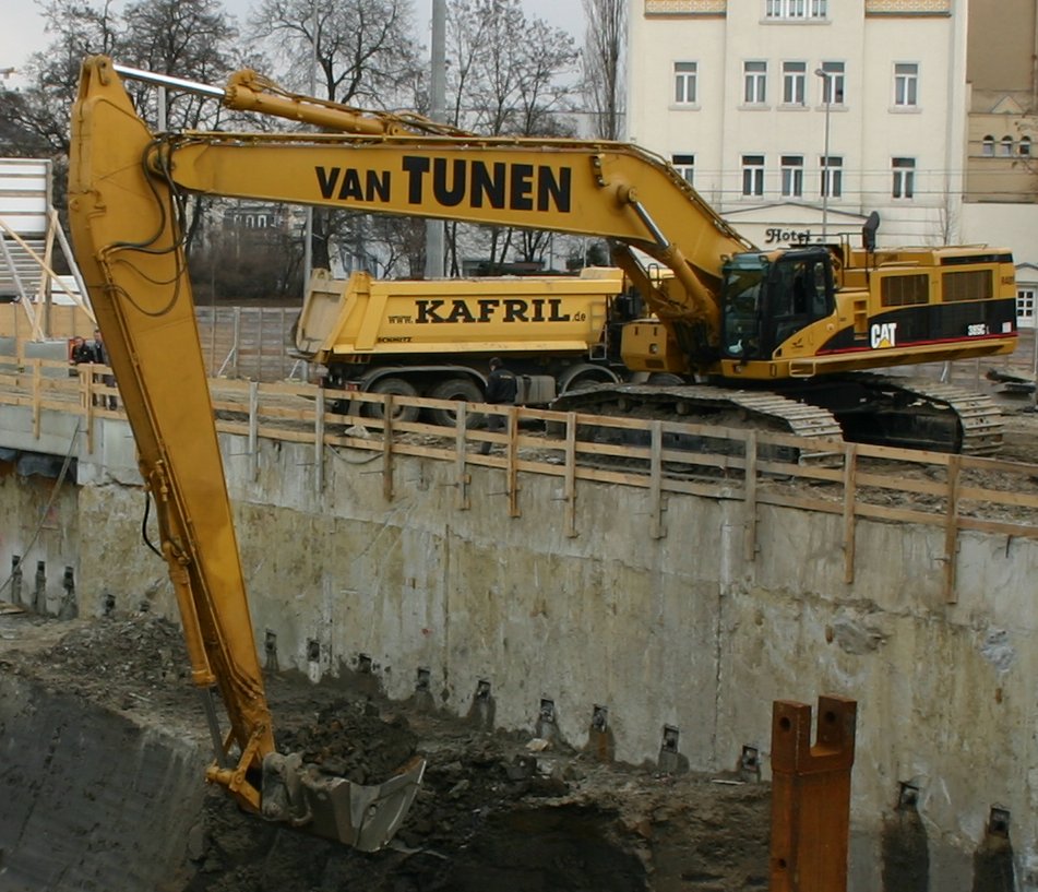

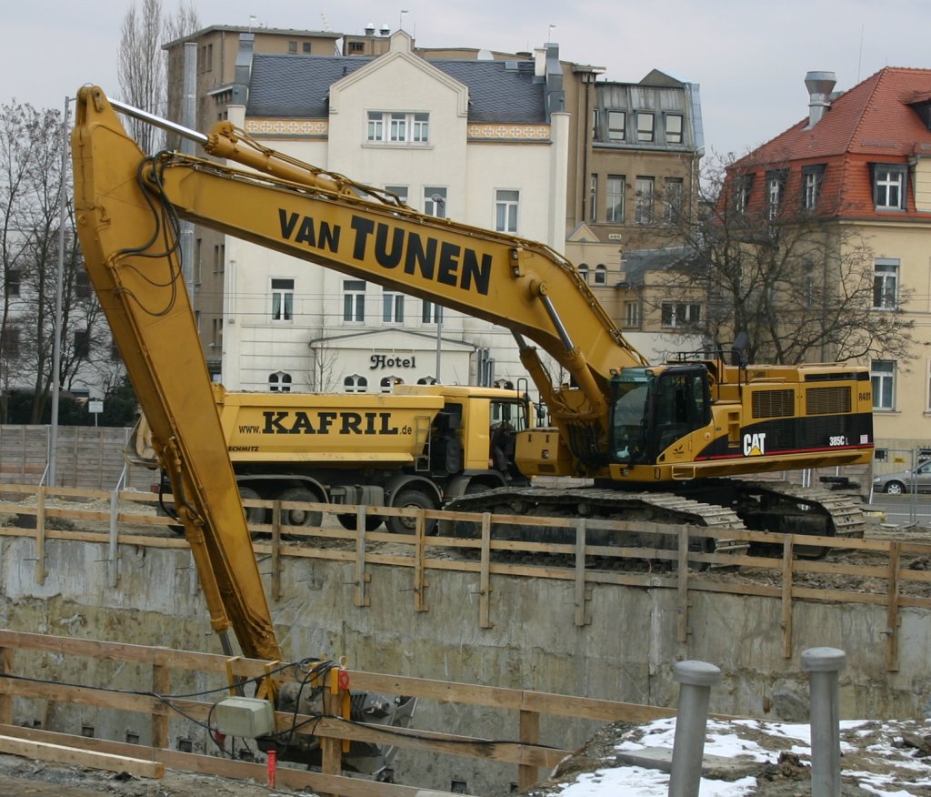

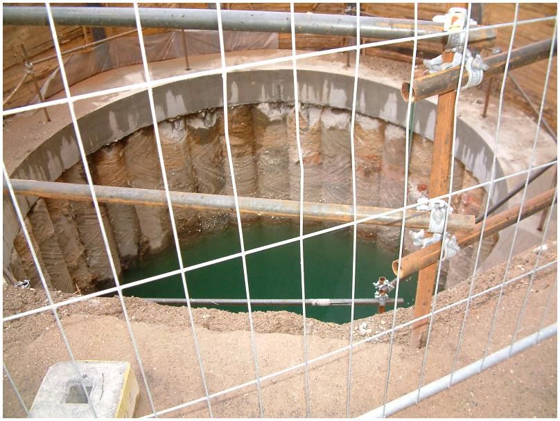

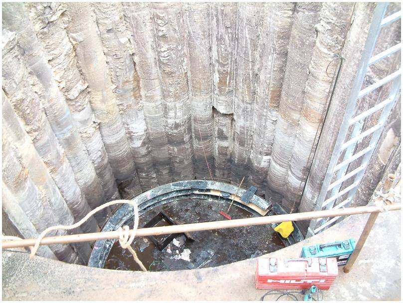

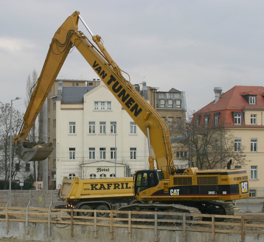

Ich war gestern in Leipzig und habe Bilder von der ehemaligen Einsatzstelle des CAT 385C von VanTunen gemacht.Bei diesen Löchern handelt es sich (wie von mir schon bemerkt) umEntlüftungslöcher des Citytunnels.Diese Löcher wurden zuerst mittels div.Bohrgeräte hergestellt und dann von den CAT mit einen Schachtgreifer und einer ca.8m langen Verlängerung ausgehoben.
Die oberen Betonringe befinden sich bereits ca.4m unter den Oberflächenniveau!
