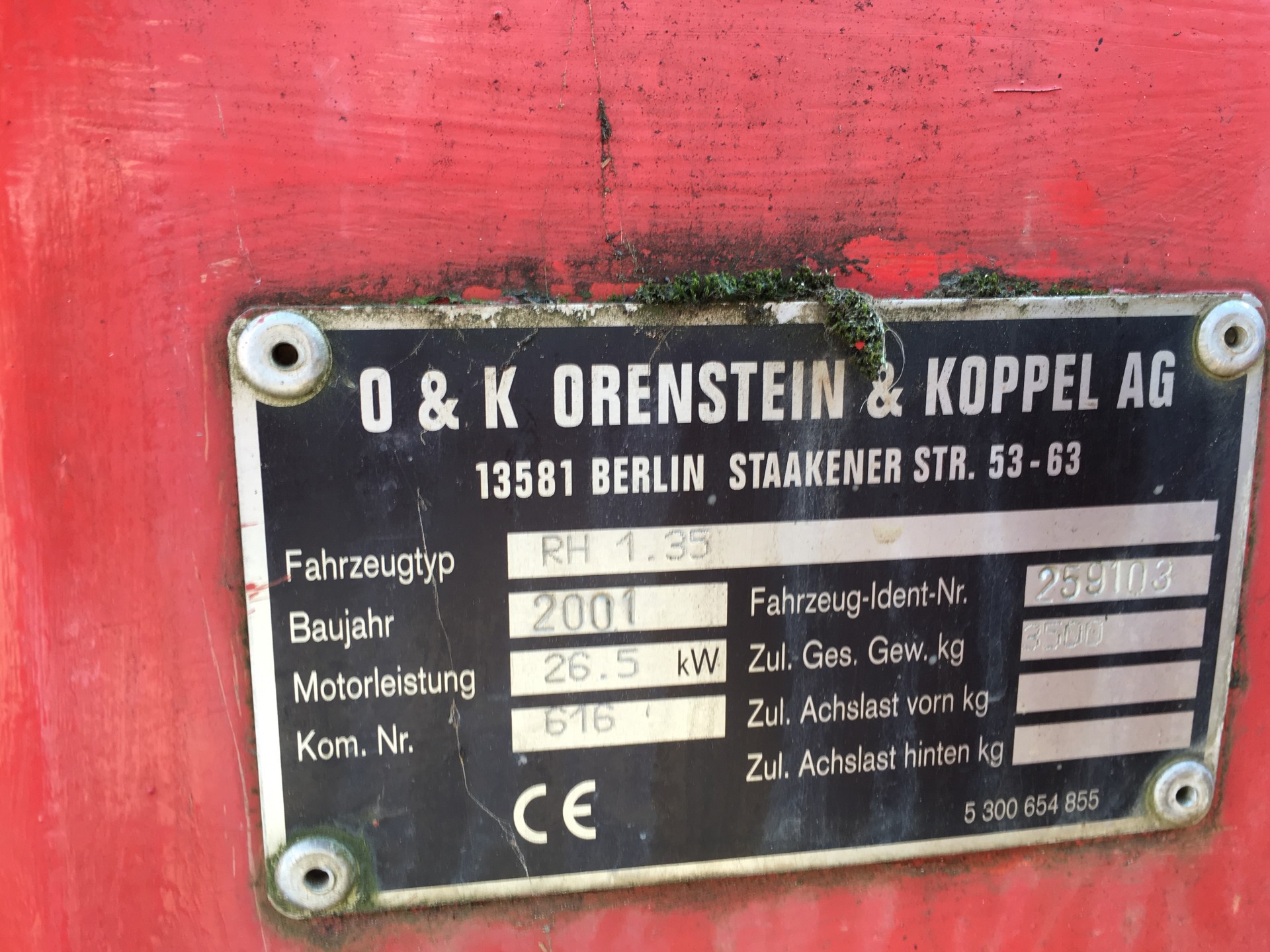

Hallo,
mein Bagger hat die Seriennummer 358/2643, BJ 2001, kann man daraus nachverfolgen, ob er davon betroffen ist? Die Anzeichen sind die gleichen. Bei wenig Gas fast keine Bewegung, Schwenken teilweise langsam, Ausleger auch und auch eine brummen beim drehen. Wenn ich aber z.b. das Schild dazu bewege ist alles ok.
