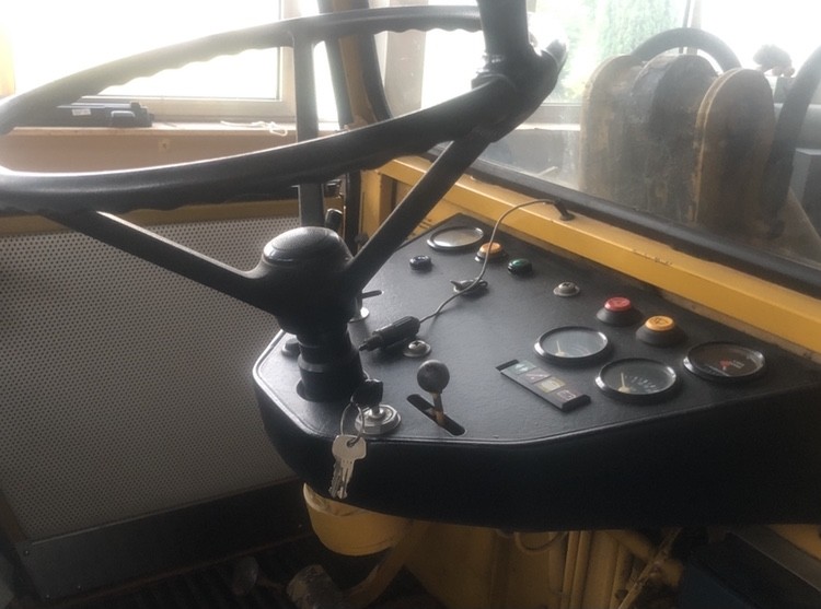

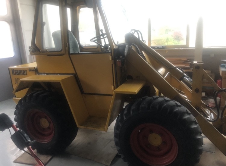

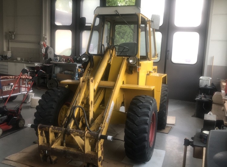

Ich korrigiere mal:
der "L" hat als primäres Feature den kurzen Radstand, die Tanks liegen quer. Vorne Diesel, hinten ATF Öl.  So einen haben wir.
die Allradlenkung gibt es bei Kramer starr (ein Lenkzylinder) oder abschaltbar (zwei Lenkzylinder). da ist rechts unten vom Lenkrad ein kleiner Hebel, mit dem man auf HA-Lenkung umschalten kann.
Der "LE" hat nur die HA-Lenkung.  Deutz Dreizylinder haben sie alle.
Ganz frühe Typen des 312 hatten den Zweizylinder und nur HA-Lenkung, so einen haben wir auch noch. Da sieht der Innenraum aber anders aus, das Armaturenbrett ist eher dreieckig, und die Bremse ohne Servo.
der "LE"
