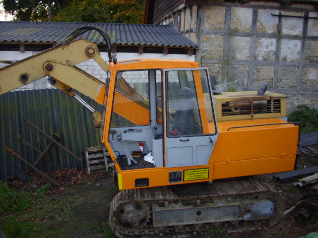

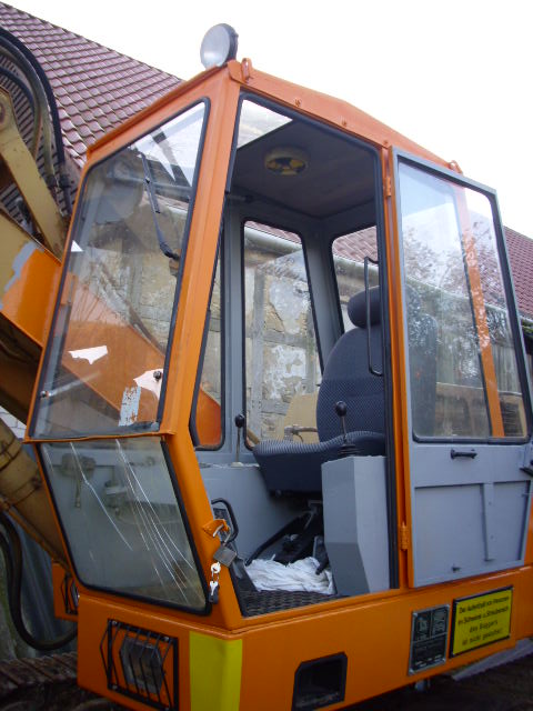

Jo genau das ist der aus Gadebusch, bin jetzt bei der Farbgebung neu machen.
Daten schicke ich Dir mal gesondert rüber.
2007/12/post-292-1196747769.jpg
wie sieht das aus mit reißkraft hubkraft ist der überhaupt vorgesteuert ?
Hallo,
Die Bedienelemente sind vorgesteurt, mit einem extra Hydraulikkreislauf und Pumpe und er hat zwei Hauptpumpen mit einem Getriebe, die am Motor angeflanscht sind. Für schwierige Sachen, wo Du viel Feingefühl brauchst, kannst Du im Führerhaus einen Bowdenzug ziehen der die Leistung der Pumpen vermindert, z.B. wenn du auf einen Tieflader fährst. Ich habe schon einige Bagger auf einen Tieflader gefahren, aber das hier ist bisher der Beste, ohne irgendwie auf Putz zu hauen!!!
Natürlich gibt es auch Mankos, wie zum Beispiel eine Drehwerksbremse, wo Du in der Kabine ein separates Pedal hast (System Robur also mit Bremsflüssigkeit).
Im Prospekt ist eine maximale Reißkraft von 7,8 Mp (ich glaube das ist gleich zu setzten mit Tonnen) bei der Tieflöffelausrüstung angegeben. Über die Hubkraft habe ich natürlich noch nichts gefunden.
