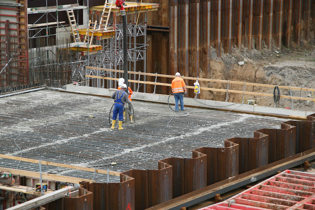

27.06.08 - Die Bewehrung der Tunneldecke wird erstellt...
...und am Ostflügel erweitert.

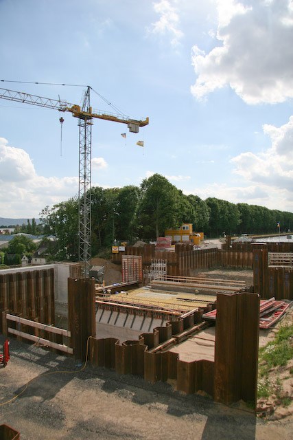

Zur Abwechslung mal ein Blick in Richtung Baustelle U164A vom unteren Vorhafen der Schleuse aus.

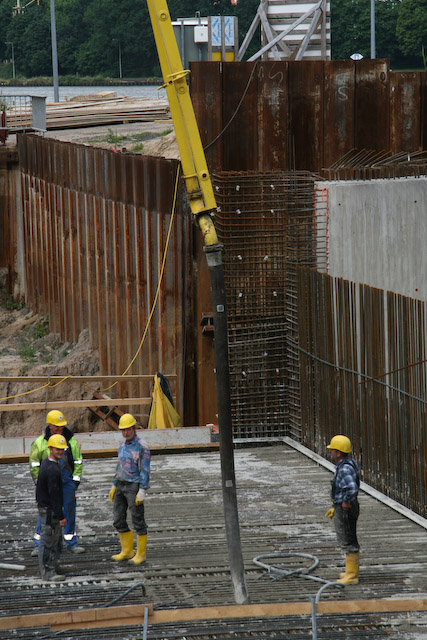

Am 08.07.2008 wird die Tunneldecke betoniert. Rund 500 m³ Beton der Festigkeitsklasse C 30/37 werden mit 2 Betonpumpen eingebracht.

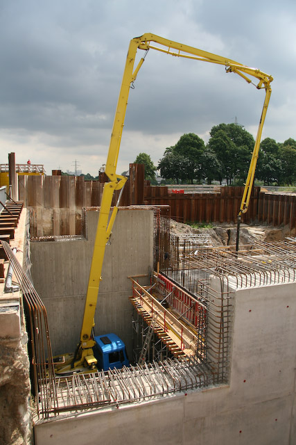

Eine Pumpe steht nördlich unterhalb U164B...

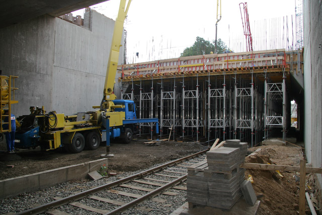

...die andere ist südlich von der Werftstraße aus angefahren.

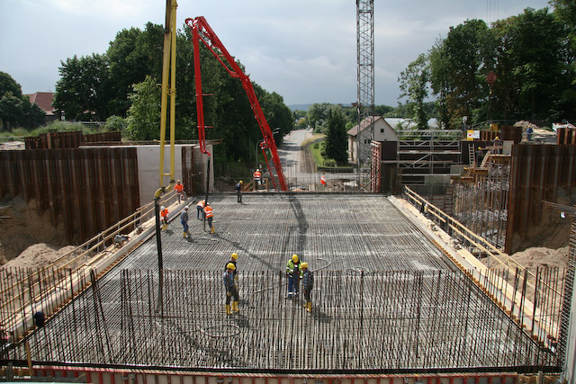

Hier der östliche Übergang von U164A zu U164B. Leider nicht ganz gerade - gilt aber nur für mein Foto und nicht für das Bauwerk wink.gif Mein Fehler sad.gif
Der obige Ausschnitt in der Gesamtansicht.
Warten auf Nachschub - aber nur kurz. Pro Stunde sollen rund 60-90 m³ eingebaut werden.
