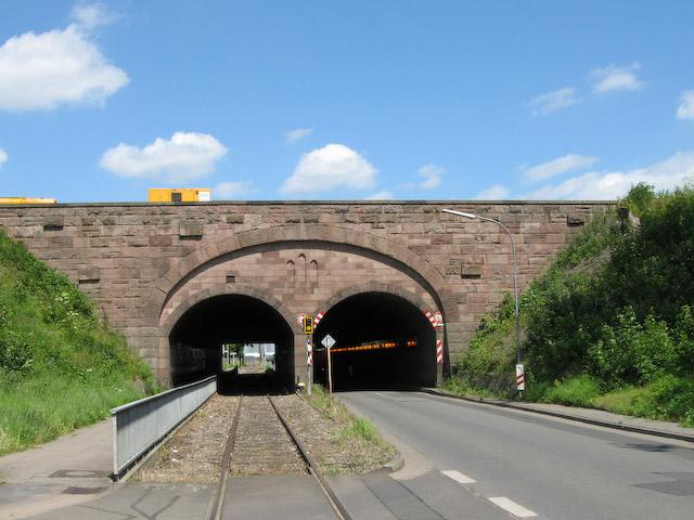

Zwischen der Schachtschleuse und dem berühmten Wasserstraßenkreuz ( Mittellandkanal (MLK) über Weser) in Minden, unterquert die Werftstraße sowie ein Industriegleisanschluss den MLK durch 2 Tunnelanlagen (Unterführungen).
Die Unterführung U 164 A wurde in den Jahren 1911 ? 1914, zusammen mit den anderen Bauwerken in diesem Bereich, errichtet. 1976 wurde die sog. "Neue Fahrt" gebaut und in diesem Zuge eine 2. Unterführung -U 164 B- im fast direkten Anschluss nördlich der U 164 A fertiggestellt.
U 164 A
Überprüfungen durch Ing-Büros und die Bundesanstalt für Wasserbau haben ergeben, dass die 90 Jahre alte Unterführung sowie auch die Böschungen des Kanalseitendammes nicht mehr den heutigen Sicherheitsanforderungen an solche Bauwerke genügen. Da auch erhebliche Schäden am Beton festgestellt wurden, entschied man die U 164 A durch einen Neubau zu ersetzen. Die geplanten Baukosten für das Projekt betragen 5.500.000 Euro

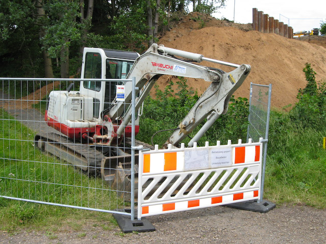

Für die Erdarbeiten ist die Firma Wöhler Erdbau GmbH aus Porta Westfalica zuständig.
Takeuchi TB 145

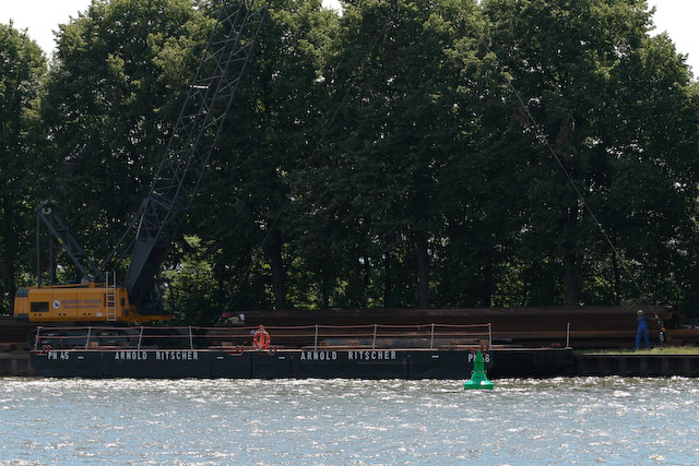

Im Vordergund ein Mietponton der Firma Arnold Ritscher GmbH

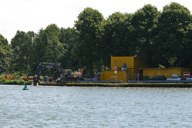

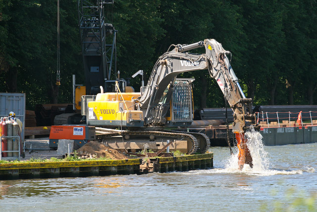

Mitte Juli sorgt die Firma Moß GmbH & Co. aus Lingen dafür, dass die Uferbefestigung vor und hinter U164A durchbrochen wird, damit die Spundwände bis in den Seitenwall hinein gesetzt werden können.
Hier der Blick auf die Baustelle in Richtung Westen. Fotografiert von der Besucherplattform des Wasserstraßenkreuzes MLK / Weser aus.

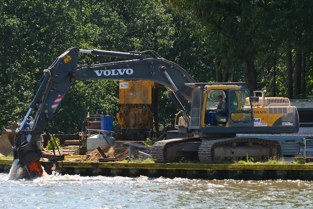

Die Firma Moß setzt einen Volvo EC360BNLC für die Arbeiten ein.
Danach wird von einem Arbeitsponton aus damit begonnen, die Spundwände in die "Alte Fahrt" des MLK zu setzen.
