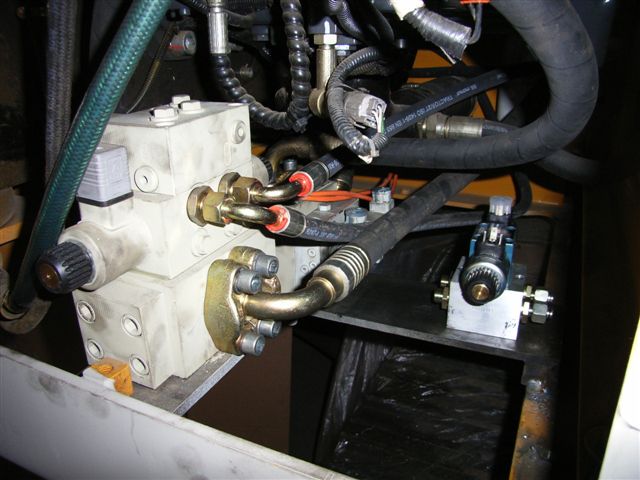

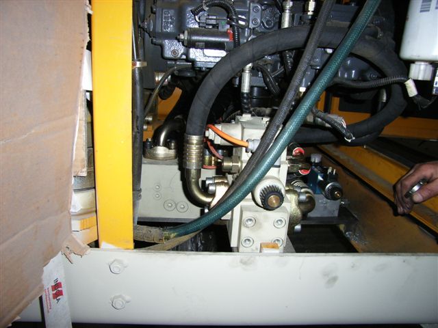

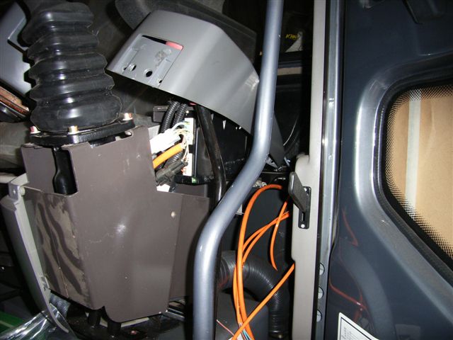

So langsam geht es weiter. Hier mal ein paar Blicke auf die Installationen der Hydraulik, Greifer Hydraulik, Scherenhydraulik, und neue Joysticks.
