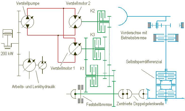

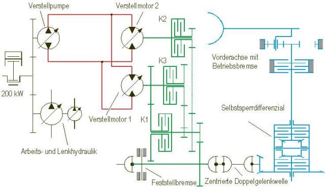

das 2plus2 steht für das leistungsverzweigte Hydromatik Getriebe, das bei den Liebherr Ladern seit einiger Zeit verbaut wird. Wie man auf dem Bild des Getriebes in der Kiste sieht, sind 2 Axialkolbenpumpen am Summierungsgetriebe angeflanscht. Die Leistung der beiden Fahrpumpen wird über 2 Wellen addiert, die mittels 3 Lamellenkupplungen geschaltet werden.
Der Fahrer des Laders wählt beim Fahren zwischen 3 Fahrbereichen aus oder überlässt dies der automatischen Regelung.
Je nach geschalteter Fahrstufe findet der Kraftfluss über verschiedenene Wellen und Kupplungen im Getriebe statt, ein Wechsel zwischen der Fahrbereich ist so ruckfrei realisierbar und die Fahrgeschwindigkeit ist in einem weiten Bereich stufenlos einstellbar.
Durch die daraus mögliche Entkopplung zwischen der Drehzahl des Dieselmotors und der Drehzahl der Getriebeausgangswelle ist es möglich, den Dieselmotor in einem engen Drehzahlbereich zu betrieben. Dieser Drehzahlbereich wird im Motorkennfeld möglichst in den Bereich des niedrigsten spezifischen Krafstoffverbrauch gelegt.
Bei einem herkömmlichen mechanischen Lastschaltgetriebe besteht immer eine Kopplung zwischen Motordrehzahl und und der Drehzahl an der Abtriebswelle des Lastschaltgetriebes. Das Drehzahlverhältnis hängt von dem geschalteten Gang ab.
Da der Schaltbetrieb nicht stufenlos erfolgt, befindet sich die Drehzahl des Dieselmotors einen Großteil der Betriebszeit in einem ungünstigeren Gebiet im Motorkennfeld mit höherem spezifischen Kraftstoffverbrauch, was zu einem höheren Kraftstoffgesamtverbrauch führt.
Grundsätzlich ist es deshalb möglich, mit einem stufenlosen Getrieb ( welche Bauart auch immer ) gegenüber einem Lastschaltgetriebe Kraftstoff einzusparen.
Deshalb verbrauchen hydrostatische Lader weniger als Modelle mit Lastschaltgetriebe.
Hier noch der Getriebeplan von Liebherr Bischofshofen.

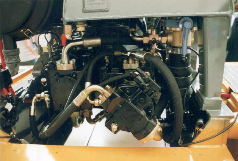

Hier sieht man die an den Dieselmotor angeflanschten Hydraulikpumpen.
Hinten sitzt die Arbeitspumpe und die Fahrpumpe, im Vordergrund die Lenkpumpe.

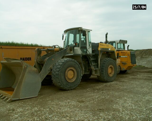

Bild zeigt einen der ersten Prtotypen vom 574(Bj.1996), natürlich
noch voll im Einsatz.
