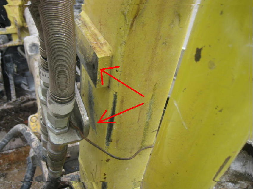

ich hatte den SV 15 in letzter Zeit wieder öfter im Einsatz.
Im Hammerbetrieb hat sich eine Schwachstelle gezeigt,die meiner Meinung nach nicht sein dürfte.
Nach einer Stunde lösten sich die Verschraubungen der Halterung für die Zusatzhydraulikkupplung.
Also zwei so kleine Schrauberl dafür is wirklich zu wenig. Als ich den Verleiher danach darauf ansprach, meinte er dass das Problem bekannt sei.
Ich hab die Halterung auf der Baustelle dann halt mit nem dicken Draht angebunden, aber Spaß machte es danach nicht mehr. bearbeitet von johannes
