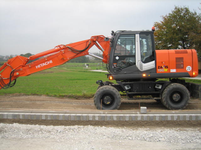

Also will mal nicht angeben, aber der tiefenlöffel mit 1,30 breite ist sicherlich nicht zu groß für nen 240er.
Habe an nem Zaxis190w(Bild in meinen Alben) auch so einen gehabt, und der Bursche stand wie ne eins.Nun muss man dazu sagen er wurden zum auskoffern einer straße gebraucht, das ist beim Kiesbaggern vielleicht was anderes, aber du haste nen Kettenbagger!!!! dry.gif
