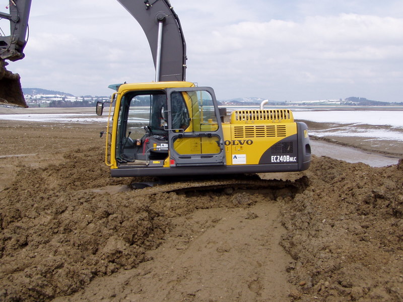

dem kann ich hier nur beipflichten!!! einen 2,4 cbm am 240er?? scheint mir mehr als übertrieben, da fehlen dem baggerchen doch noch gute 10 tonnen betriebsgewicht.
hab volvo 240 b serie als vorführer gehabt, muß sagen kabine toll, steuerung auch toll, aber standfestigkeit war bei der gurke ein fremdwort.
hatte tielflöffel dran, 1,30 breit, schätz mal so 1,5 cbm. der ist dauernd vorn über gefallen beim kiesbaggern.
vertreter meinte dann noch man könnte ja so 1 bis 1,5 tonnen hinten noch unters kontergewicht schrauben, dann ging das schon. sei zwar nicht von volvo genehmigt, aber er würd das machen.
wir haben den bagger dann wieder zurückgegeben, es war der letzte volvo in der firma.
das war der bagger. bilder entstanden im Forggensee bei Füssen, einem stausee der im winter abgelassen wurde
