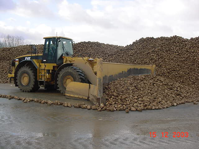

Normalerweise hat eine LGS in der Klasse 11 ( Lader um die 20 To ) eine SB von 3 m und einen Inhalt von 5- 6 cbm.
Das kann man so von der >Rolle kaufen. Alles andere ist Sonderberechnung, wegen Kipplast und so weiter. Man muß auch wissen ob ein SW am Lader ist.
Die Abgebildete CAT Schaufel ist mal nicht ganz schlecht, aber was unbedingt fehlt ,ist ein wendbares dreiteiliges Unterschraubmesser. Ruckzuck ist das Hauptmesser sonst verschlissen - und das wird teuer.

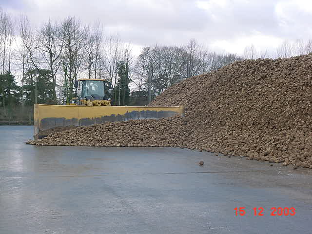

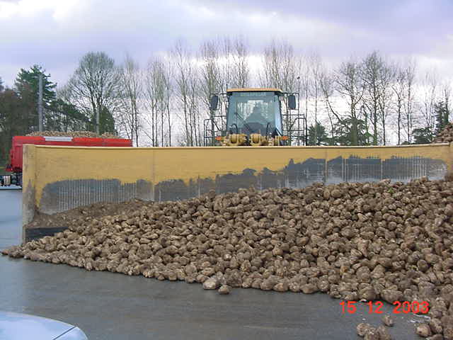

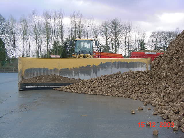

schau mal dieses Rübenschild haben wir für Zuckerfabriken gebaut. Ist 12 m breit.
