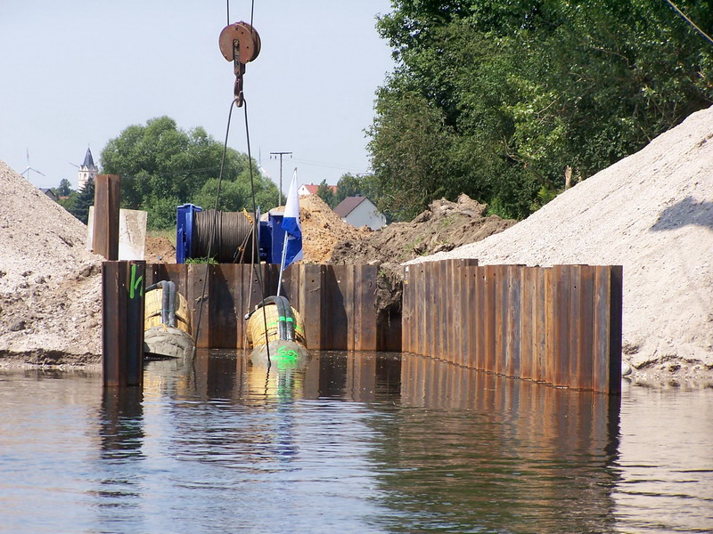

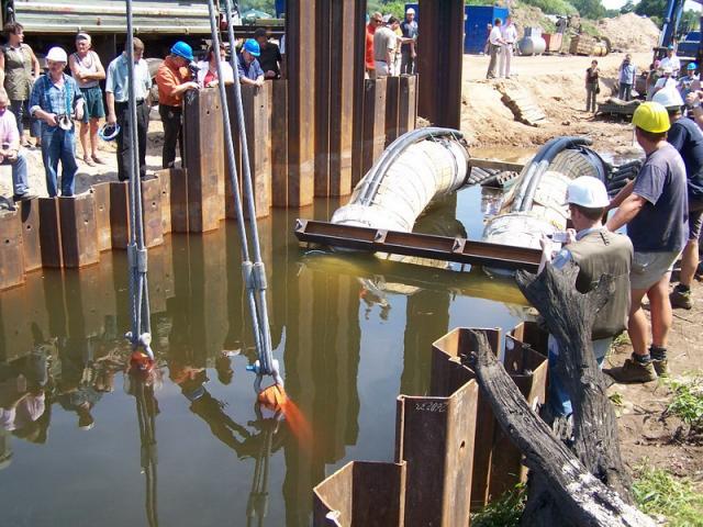

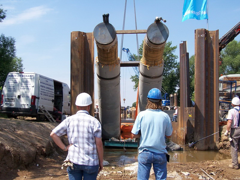

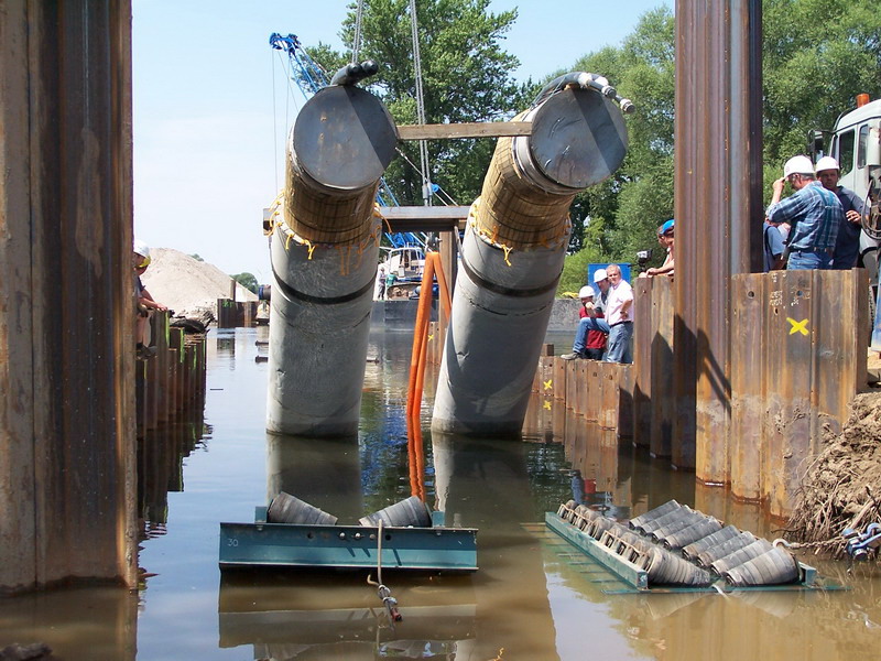

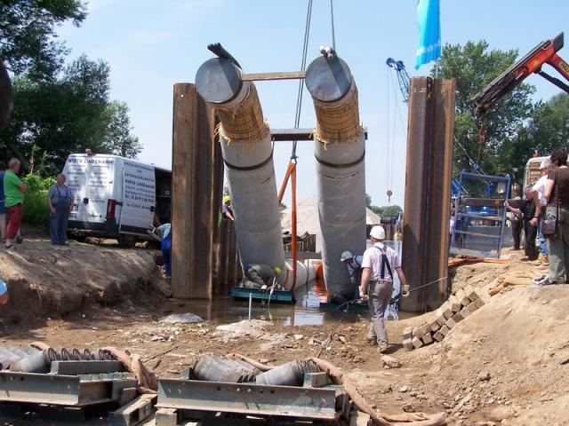

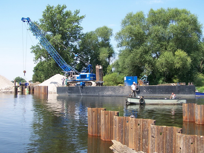

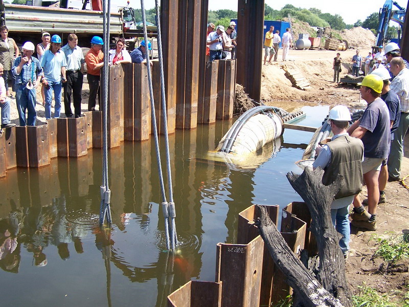

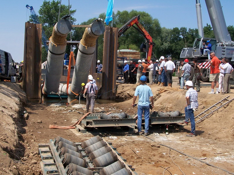

Der Düker schwebt erst mal noch in seiner endgültigen Position, gehalten von dem 250 Tonnen Mobilkran und dem Liebherr Seilbagger auf dem Stelzenponton.

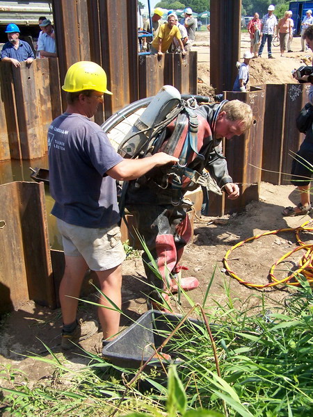

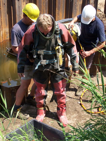

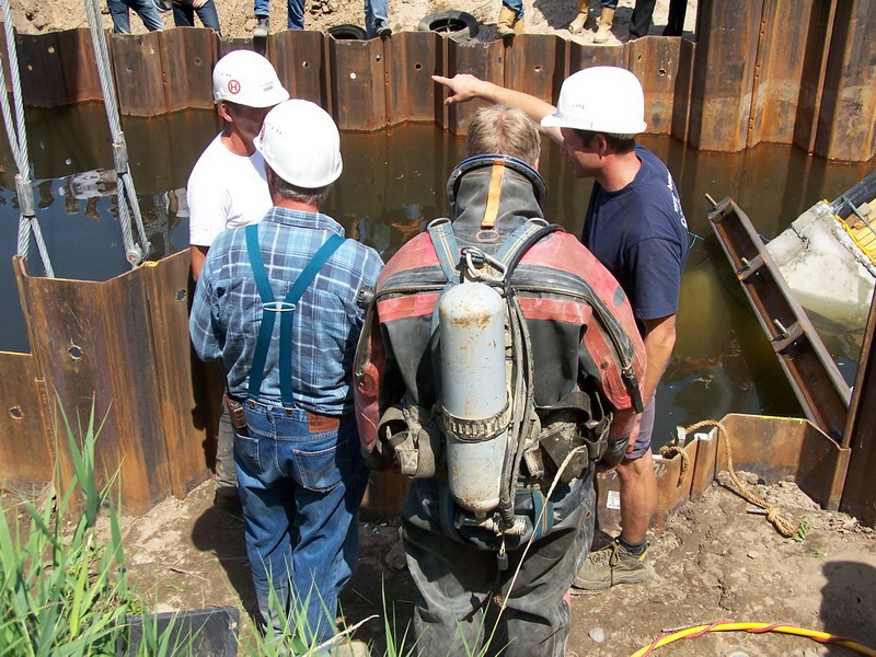

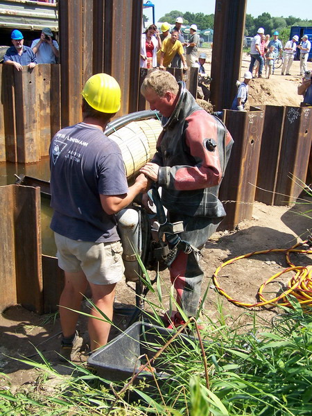

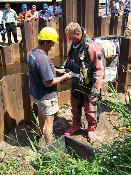

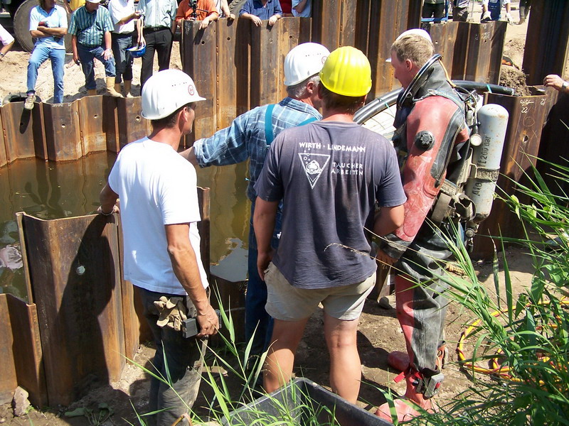

Nun kommt der Einsatz des Industrie- und Bautauchers der Firma Wirth & Lindemann GmbH aus Lutherstadt Wittenberg. Er soll die mit Luft gefüllten Auftriebskörper losschneiden, aber bevor er ins Wasser steigt folgt noch das Anlegen der schweren Ausrüstung und die letzte Lagebesprechung wo die Auftriebskörper befestigt sind.
