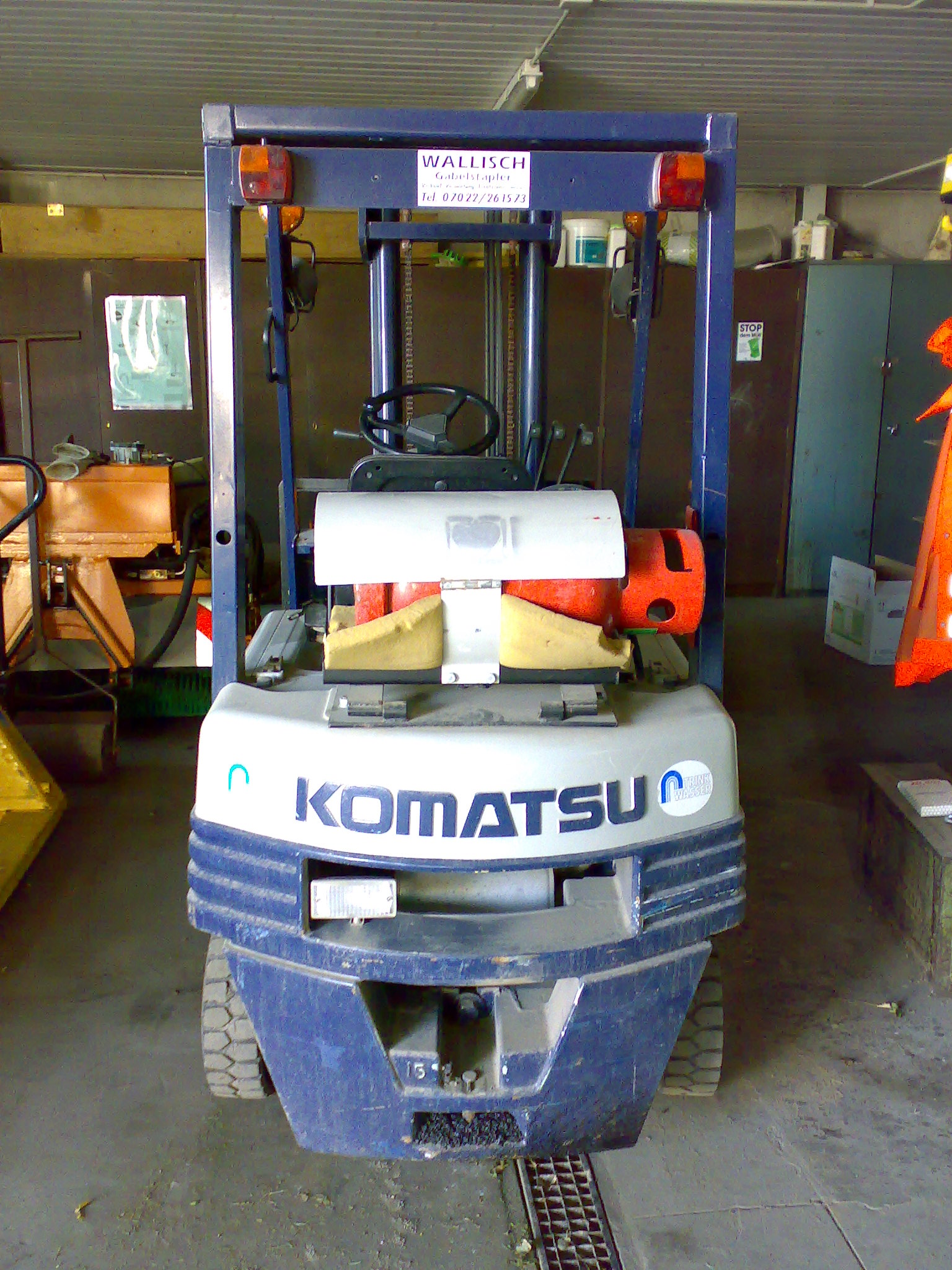

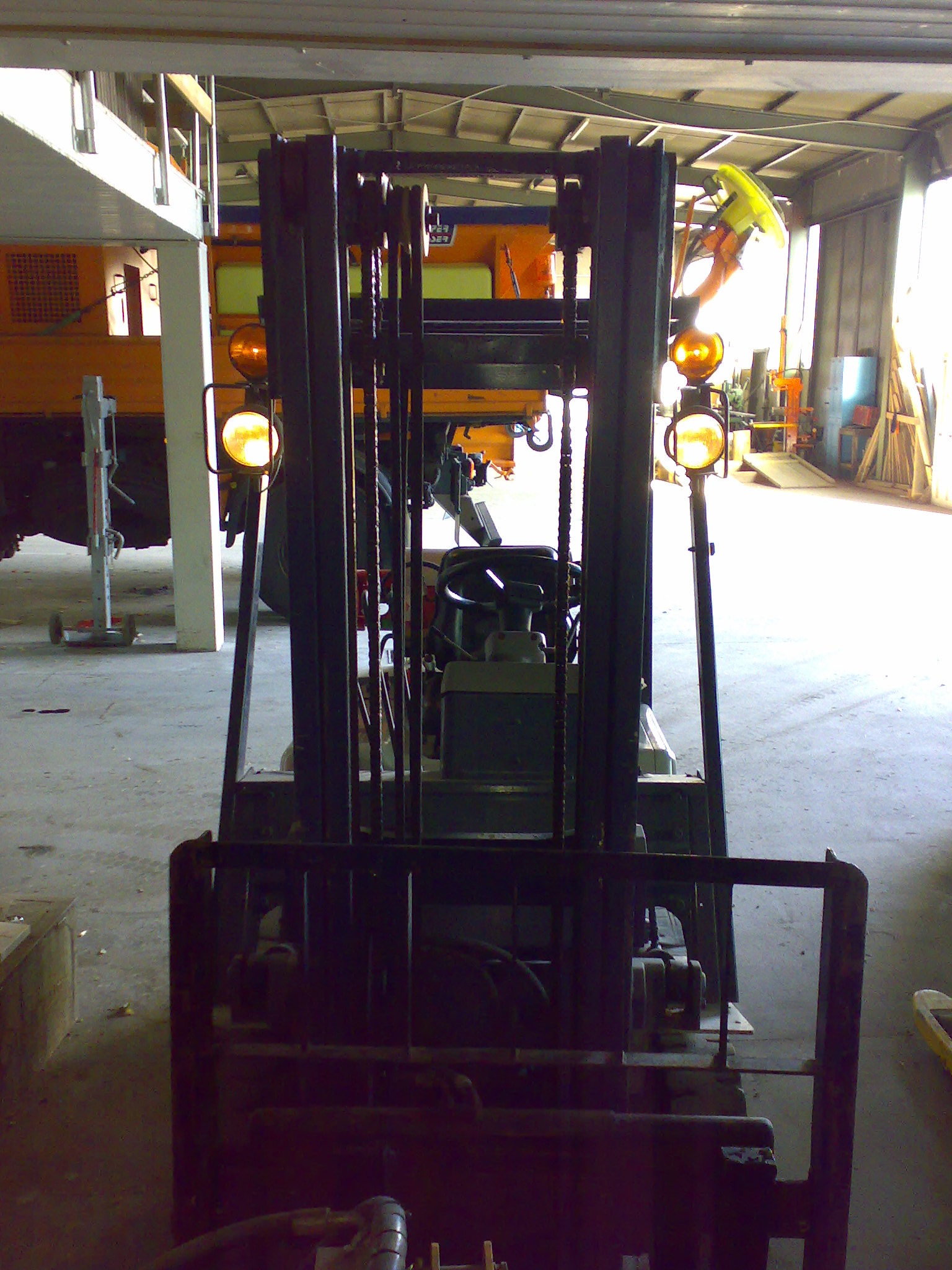

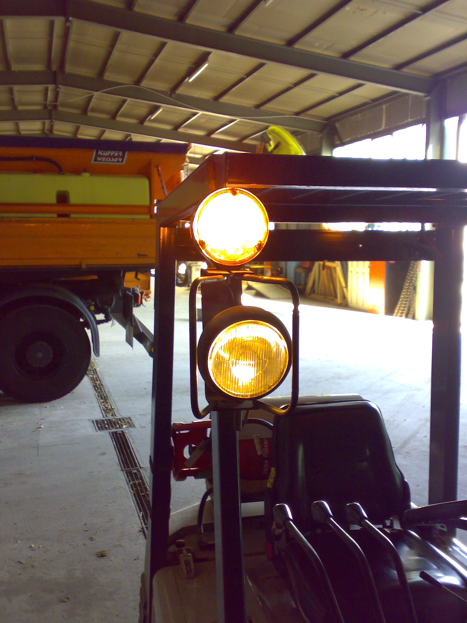

Salü Leute,
ein Stapler der im öffentlichen Straßenraum betrieben wird braucht keine Zulassung!! Der Stapler gilt als Selbstfahrende Arbeitsmaschine (bis 20 km/h) und benötigt daher nur die Lichttechnische-Anlage wie Blinker, Bremslicht, Rückleuchten und Scheinwerfer sowie Hupe. Wie Eingangs schon richtig erwähnt muß bei der Straßenfahrt ein durchgehender Zinkenschutz angebracht sein oder die Gabeln müssen abgenommen werden.
Hier Bilder von unserem Stapler wo man die Lichttechnische-Anlage gut erkennen kann:
Heckbeleuchtung
Frontbeleuchtung
Detail Scheinwerfer und Blinker
MfG
Uwe
