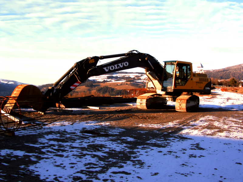

@Flo,
Der Rototilt wird in Sweden ja (fast) immer nur über 1 Ventiel gesteuert mit eine elektrische steuerung!? In Holland dagegen werden die Rototilts Hydraulisch und Elektrisch gesteuert: -Separate Schnellwechslerhydraulik, -Tilten über Scherehydraulik und - Drehen über Greifer-drehhydraulik.
Auf meinen neuen M 315 C (mit Indexator RT 60 shades.gif bekomme Ich das auch so gesteuert und finde das schönner arbeiten als die "Schwedische" Steuerung.
Im 3t Bereich! huh.gif  blink.gif  Kommen denn da die Zylinder beim Grabenziehen
nicht in den Weg?
Ach übrigens: Von welchem Hersteller sind die Löffel in den Pics?
Hej,
das ist ein schwedischer Hersteller...
Habe den Namen aber vergessen.
Mfg Florian
@Flo,
Hej,
also die meisten Indexator oder Engcon werden mit einer Druckleitung versorgt und die einzelnen Funktionen dann über Druckknöpfe oder Wippschalter in den Joysticks gesteuert. Was ich persönlich ganz praktisch finde.
Und die elektrohydraulische Steuerung lässt auch sehr präzises Arbeiten zu.
Aber die Wünsche des Kunden b.z.w Fahrers sind ja eh immer unterschiedlich wink.gif
Mfg Florian
Sowas hab ich noch nie mit 2 SWE gesehen, find ich aber genial, bei uns weheren sich viele Maschinisten gegen Powertilt und co, weil sie es in Felseinsätzen beschädigen könnten aber so.... Genial!
