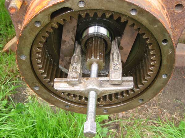

b. mutter geht runter kreisch.gif ...allerdings nur mit je 1,5 m Verlängerung auf jeder Seite shades.gif ...
allerdings komme ich jetzt an die Lager die total auf sind... aber das ist eine andere Geschichte...
whistling.gif Ich hoffe aber auch das du von der Lagerstory ein par Bilder schießt - so können wir hier mitleiden kreisch.gif

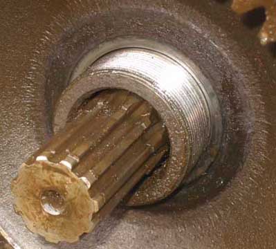

Morgen zusammen,

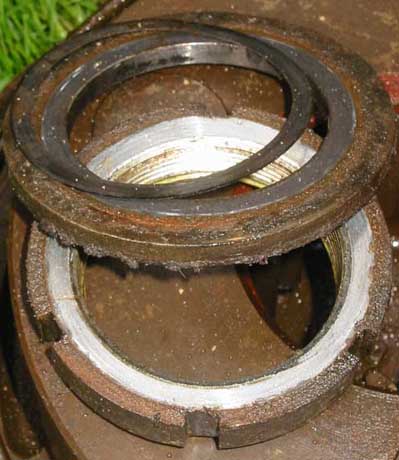

und vorallem tolle Vorrichtung die du dir da gebastelt hast.
Das Gewinde sieht auf den Bildern garnicht so zerfressen aus,oder täuscht das?
Mit einer Abziehvorrichtung wirst du ja an das Lager nicht hinkommen oder?
Warm machen wäre natürlich die erstbeste Möglichkeit wenn das Lager auf der Welle sitzt,nur mit dem abziehen.
Wenn du wieder Bilder machen könntest, könnte man sich wieder ein Bild von der Sache machen.
Bis dann
Grüße Steffen
Moin,
jo das Gewinde ist tatsächlich nicht zerfressen.

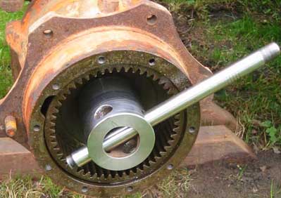

Als nächstes kommt das Königsrad raus, natürlich brauchts wieder ne Vorrichtung für den Abzieher

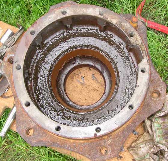

danach kann man das Planetengehäuse zusammen mit dem Träger des äusseren Radlagers abziehen.

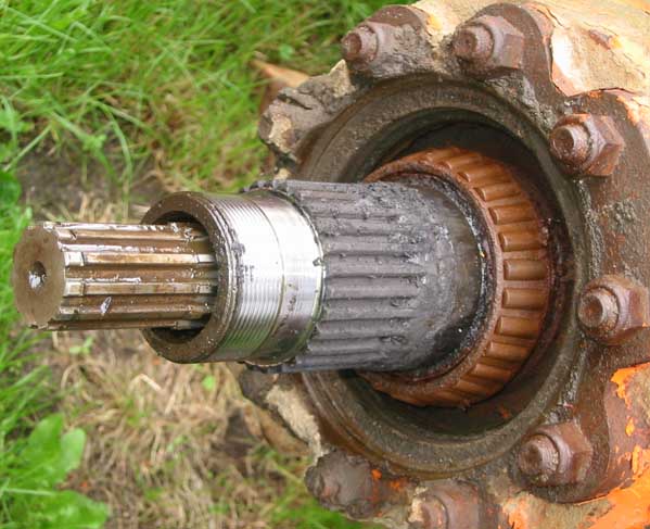

Was stehen bleibt ist die Hohlachse mit der innenliegenden Antriebswelle. Auf der Hohlachse sitzt hinten das innere Radlager. Das Lagerspiel wird bei dieser Anordnung mittels Beilegscheiben eingestellt.

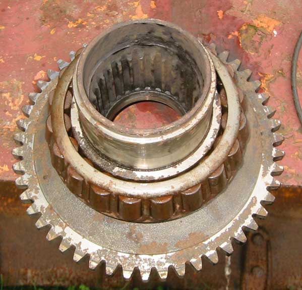

Aber nun erstmal die Reste der alten Lager runtergemacht und neue bestellt.
Bei der weiteren Überprüfung bemerkten wir eine sehr grosses axiales Spiel in der Antriebswelle und ein Kippspiel über die Lenkbolzen. Daher war davon auszugehen, dass das Kreuzgelenk der Antriebswelle und die Lenklager auch verrambasst sind. Also immer schön weiter Richtung Mittelpunkt der Erde wacko.gif
