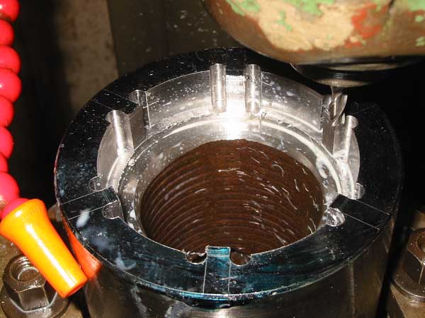

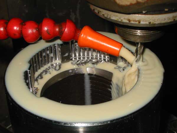

Zapfen mit Freistich für die Ecken der Nuten im Detail

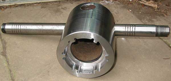

Das Endergebnis. Dazu noch ne Verlängerung und so sollte das Mistding runtergehen.

Ich weiss das es diese Schlüssel gibt und man die auch kaufen kann. sollte je kein Geheimnis sein eigentlich.
Und wenn dies rohrschlüssel aus Werkzeugstah sind klappt das bestimmt. Selber einen aus Rohr machen wollte ich deshalb nicht weil ich nicht wusste wie fest die Mutter sitzt. Ansonsten wäre das das einfachste gewesen. Ohne das Ausgangsmaterial hätt ich um so ein Rohr nach dem Fräsen noch einen Ring drumgeschweisst.
Aber gut in 2 Stunden weiss ich ob a. der schlüssel passt und b. die mutter damit runtergeht
grüße
murks
b. mutter geht runter kreisch.gif ...allerdings nur mit je 1,5 m Verlängerung auf jeder Seite shades.gif ...
