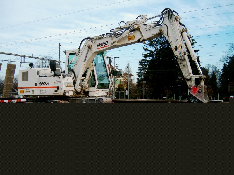

Den besten Zweiwegebagger baut man selbst aus Terex standardbagger !,
Wir haben ein neuen TW160SR (vorher 1404mk) bekommen, haben das heckballast abgenommen, 1000 kg blei darin gebaut, schienenfahrwerk reibrad angebaut von eigenen idee, stiel gekürzt von standard 2160 nach 1950 mm und viel hydraulik beigebaut.
Ein super machine für mittelschwere einsatz
Für die schwere einsazt wirden hier die 1604 mk bagger umgebaut mit extra ballast, kürze stiel, pratzen beim werkzeugkasten, schienenfahrwerk reibrad-schwer.
Hebt bis 15 t !
Der kraftigsten bagger im einsatz
Nico

Hallo, hast du von euren zwei ZW-Geräten auch Bilder gemacht, die
du hochladen kannst?
Würde mich echt mal interessieren, was ihr alles angebaut habt.
