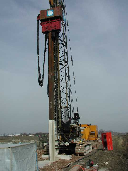

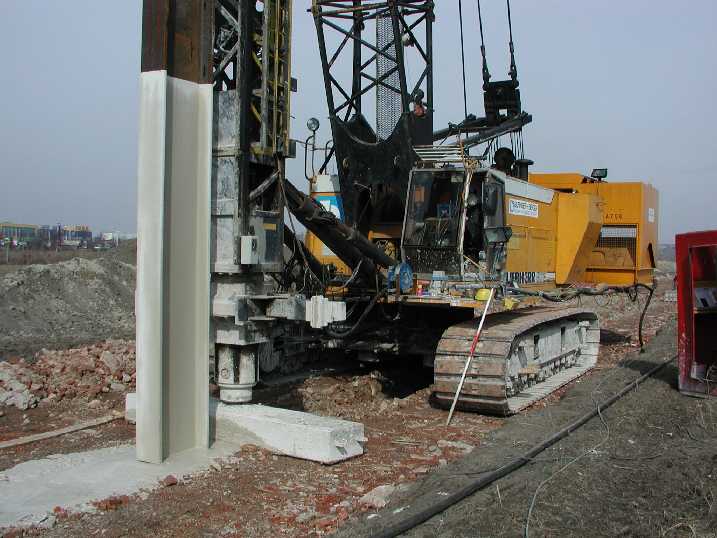

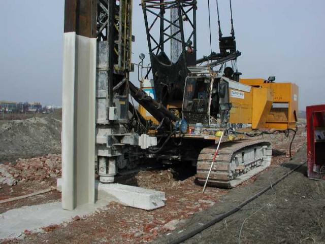

bei schmalwänden wir dein träger mäklergeführt in den boden gerammt. am träger sidn spüllqamnzen angebracht, durch die zementsuspension in den boden gepresst wird. der träger hinterlässt einen schlitz im boden, und der wird durch die suspension gefüllt. nach dem aushärten hat man eine -mehr oder weniger- dichte wand im boden. wird zur einkapselung von altlasten verwendet, oder zur ertüchtigung von deichen.
man könnte aber auch spundwände nehmen...
hier ein bild aus dem jahr 2003. war in der nähe von wien.
