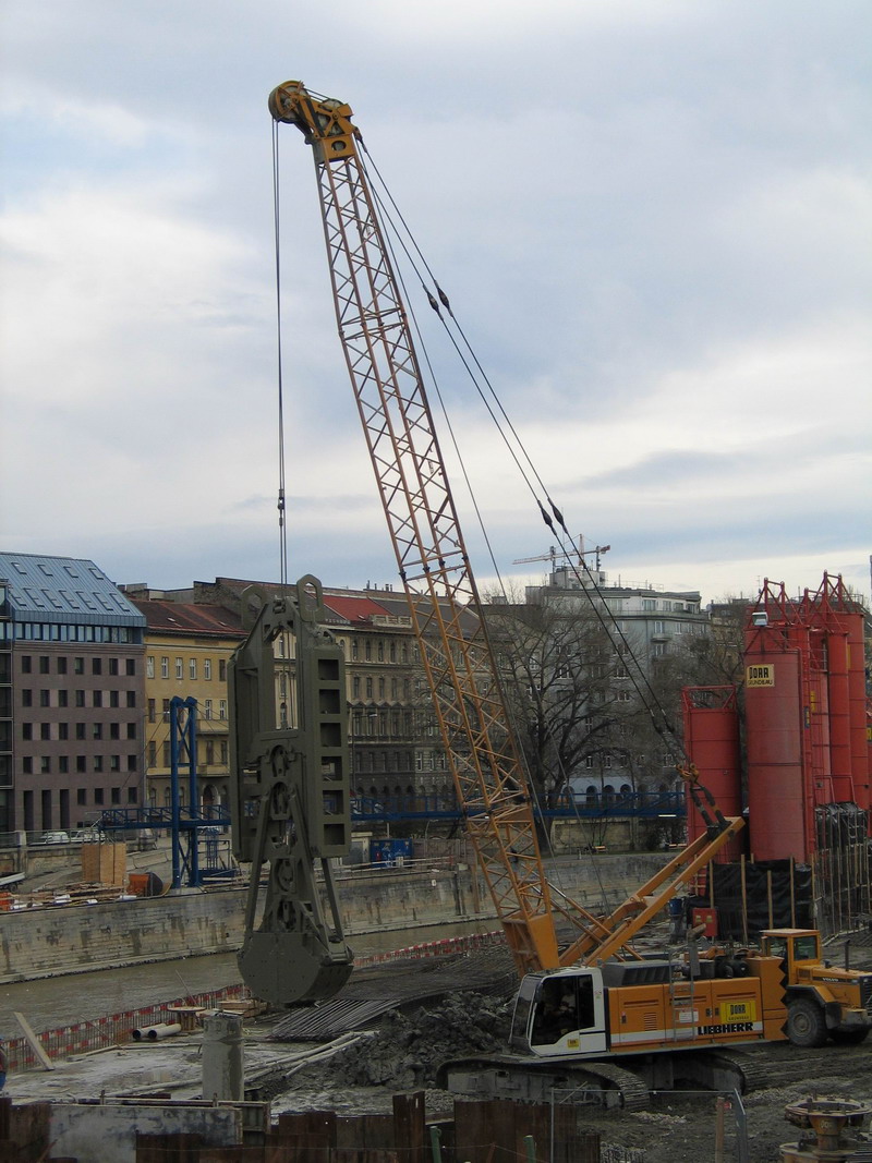

nachdem ich mir auch die Finger wundgetippt hab und dann zwischenzeitlich den
2004/10/post-110-1097181572_thumb.jpg
