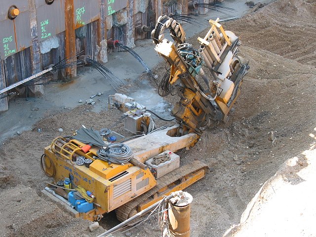

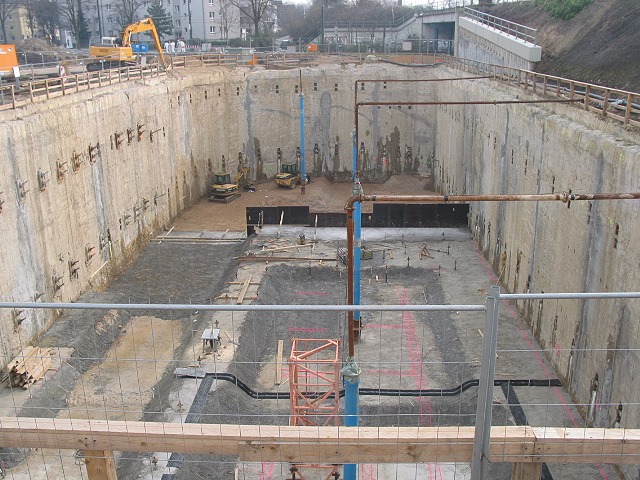

genau die Betonit Zementbasisflüssigkeit das ist dann im Fachjargon eine Dichtwand was "schnelles" Schlitzen erfordert. Und die normale Stützflüssigkeit ist die nicht aushärtende für die Beton Schlitzwand. Spitze endlich mal ne Forderung an mich weiter so
Bild: Schlitzwand welche mit nicht aushärtender Suspensionsflüssigkeit hergestellt wurde, nach erreichen der Endtiefe bewehrung eingestellt und beim ausbetonieren das Bentonit abgepumprt und wiederaufbereitet zum Wiederverwenden.

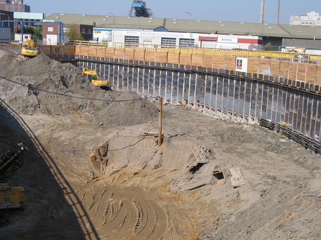

und eine Hergestellte Dichtwand ohne Bewehrung wo nach erreichen der Tiefe Spundwände eingestellt werden, fertig aus smile.gif und nach dem erhärten des Bentonit ist die Dichtig- und festigkeit gegeben. Später beim hochziehen der Kellerwände werden einfach Blechplatten vor die Spundwand gesetzt damit es keine Statischen Zwickel entstehen wenn man die Kellerwand fest mit der eingestellten Spundwand "festbetoniert"
