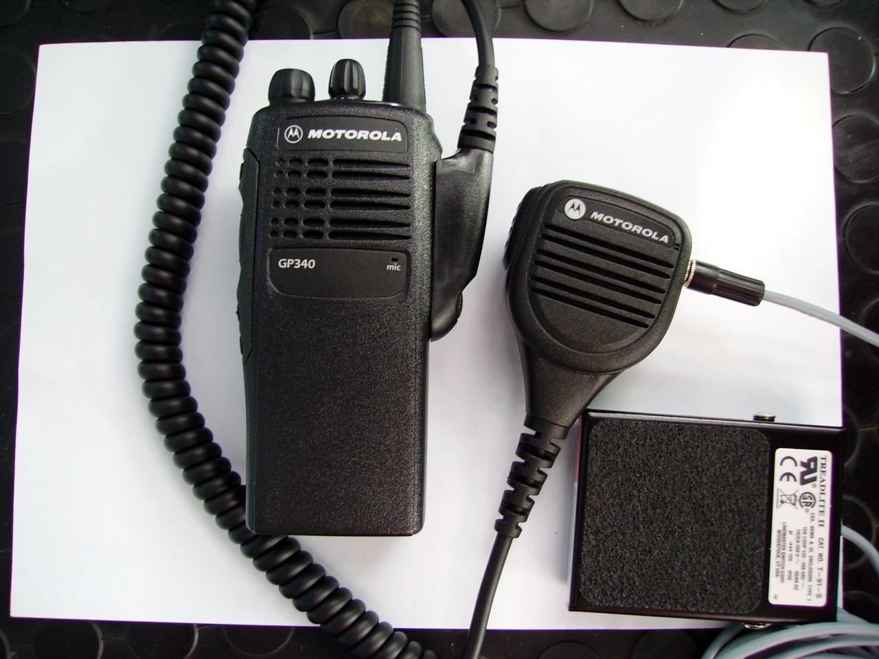

Die komplette Anlage zusammen gesetzt, mit dem Fusspedal, wo gedrückt wird zum sprechen.

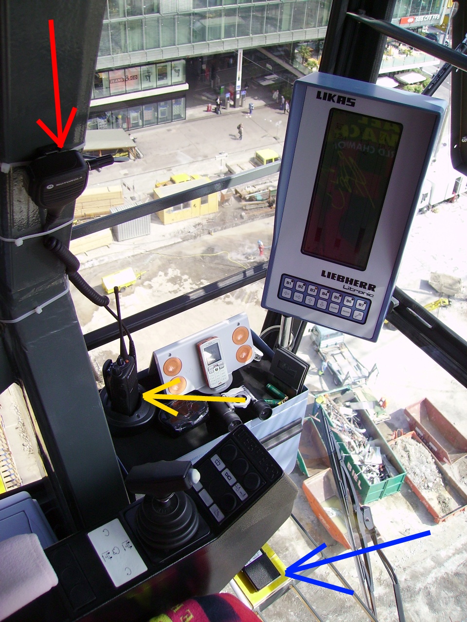

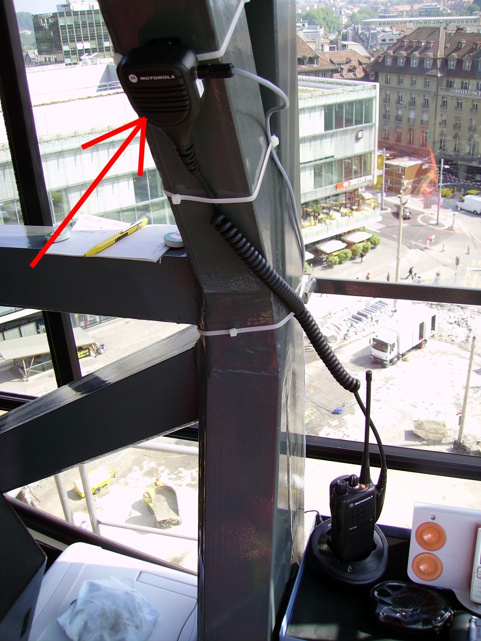

So ist diese ganze Anlage bei mir auf dem TDK montiert. Die Sprechgarnitur habe ich an dieser Strebe, auf der Höhe vom Kopf angebracht. So kann ich besser hören, und das Mikrophon ist in der nähe vom Mund, wo dann auch meine Verständigung ganz gut ist.

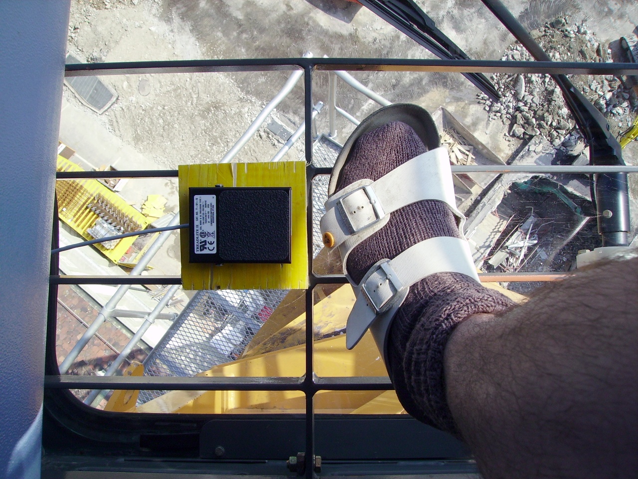

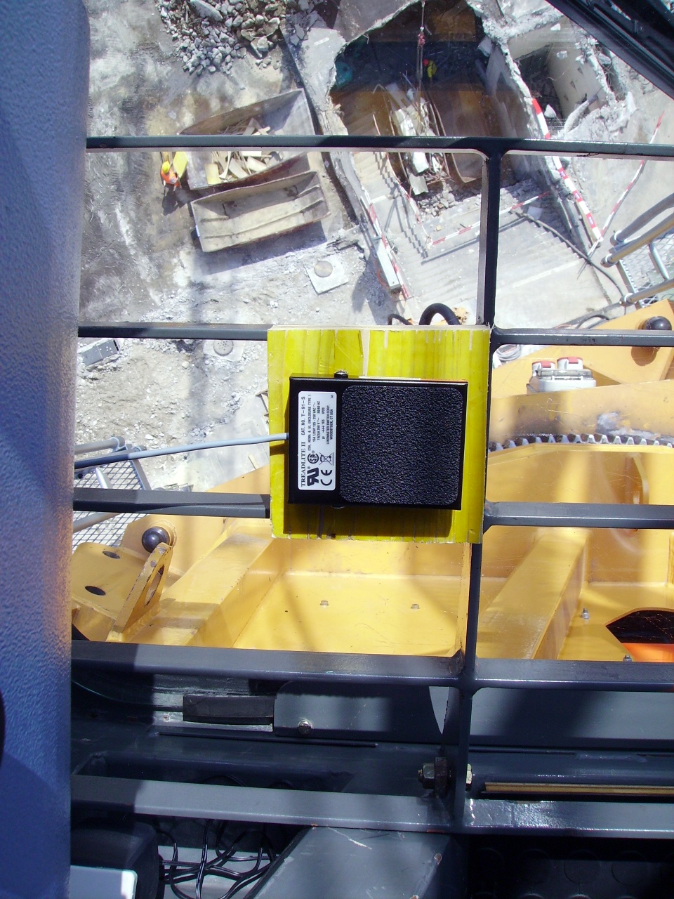

Da zwei Bilder vom Fusspedal wo ich am Fussgitter gut angebracht habe.
Das Schlussbild von der monierte Anlage wie ich dies installiert habe. Rot zeigt das Handstück zum Sprechen und hören.
Gelb das Funkgerät.
Blau, unten, das Fusspedal wo zum sprechen gedrückt wird.
