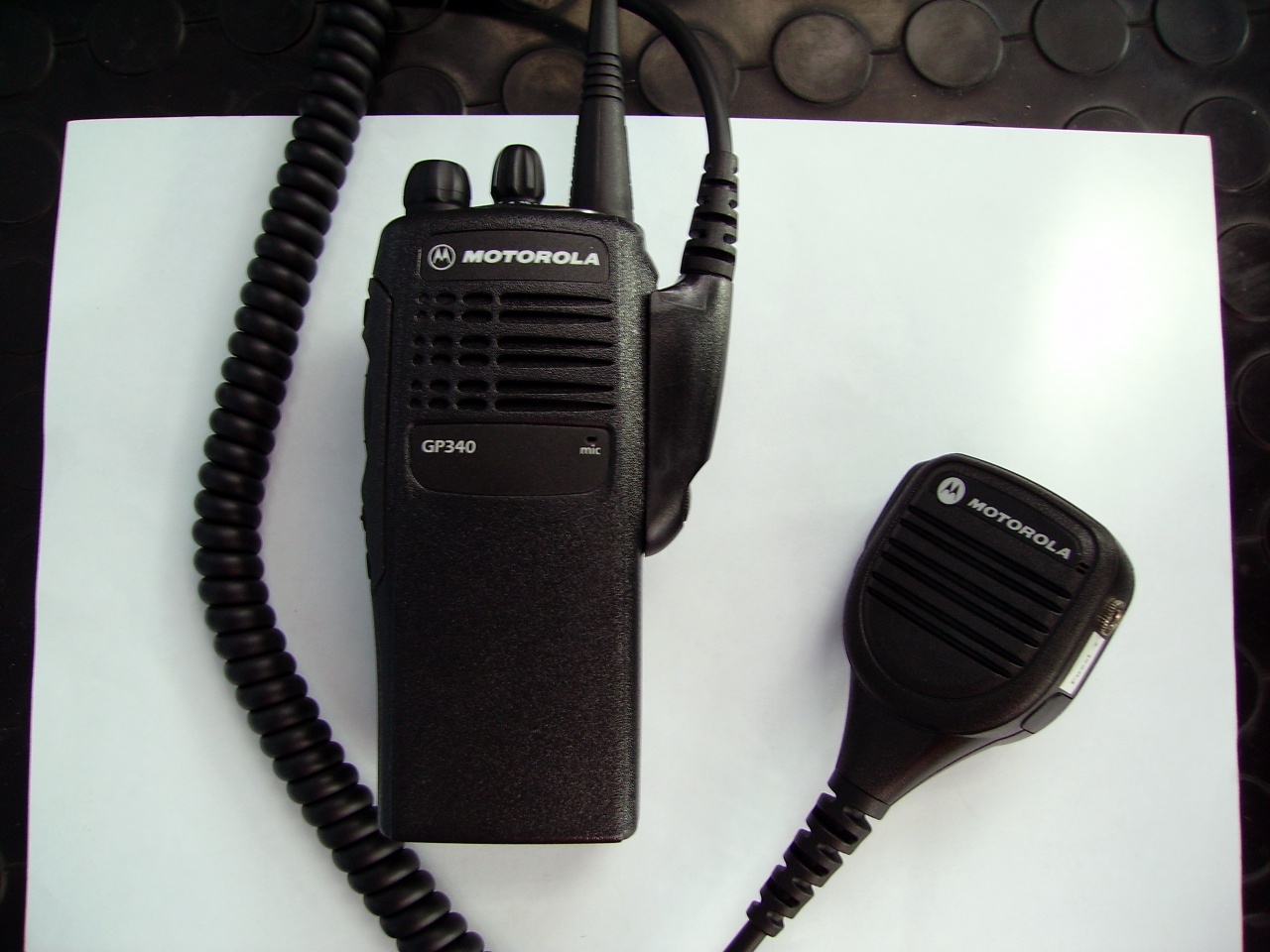

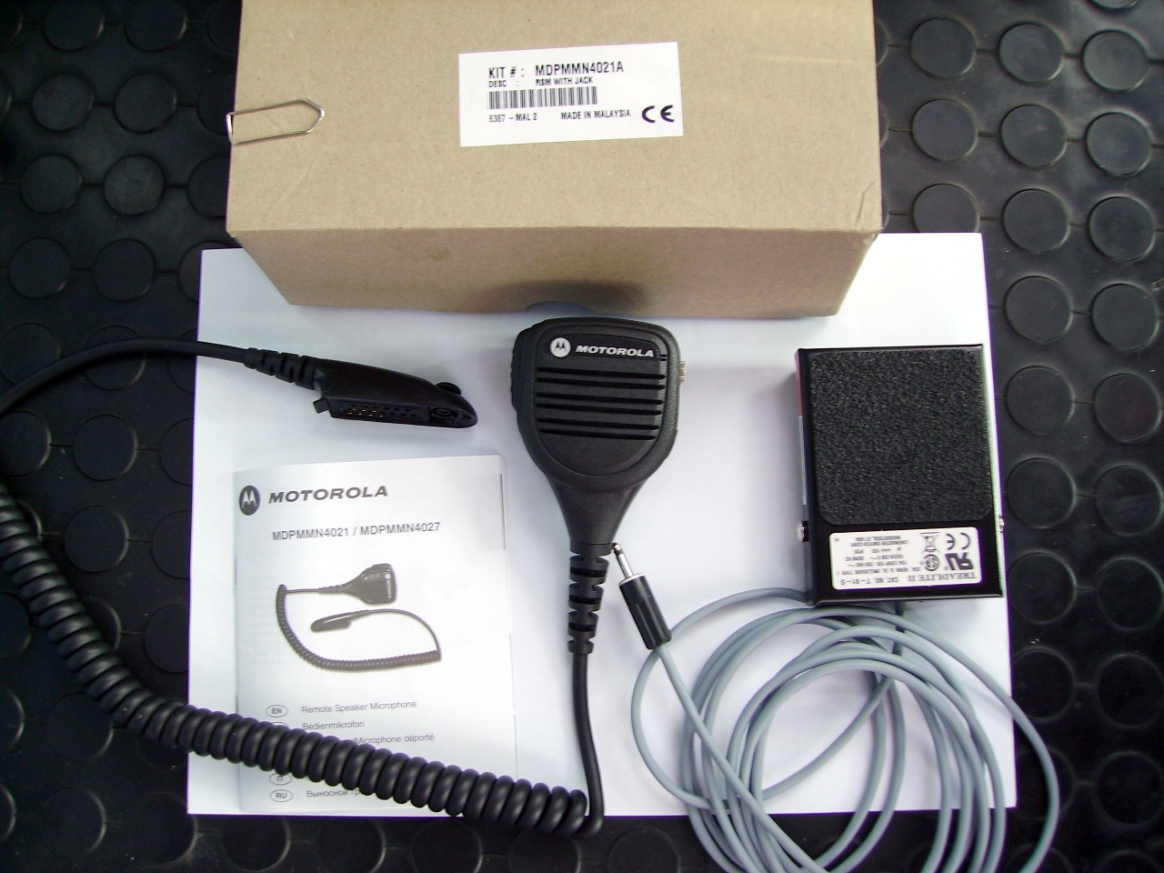

Hier habe ich ein par Bilder von meiner Freisprechanlage, für auf dem TDK gemacht, wo ich kürzlich "auf meinen Wunsch", hin erhalten habe. Da mal das ganze Stet. Von Motorola. Natürlich bieten dies auch andere Hersteller an.

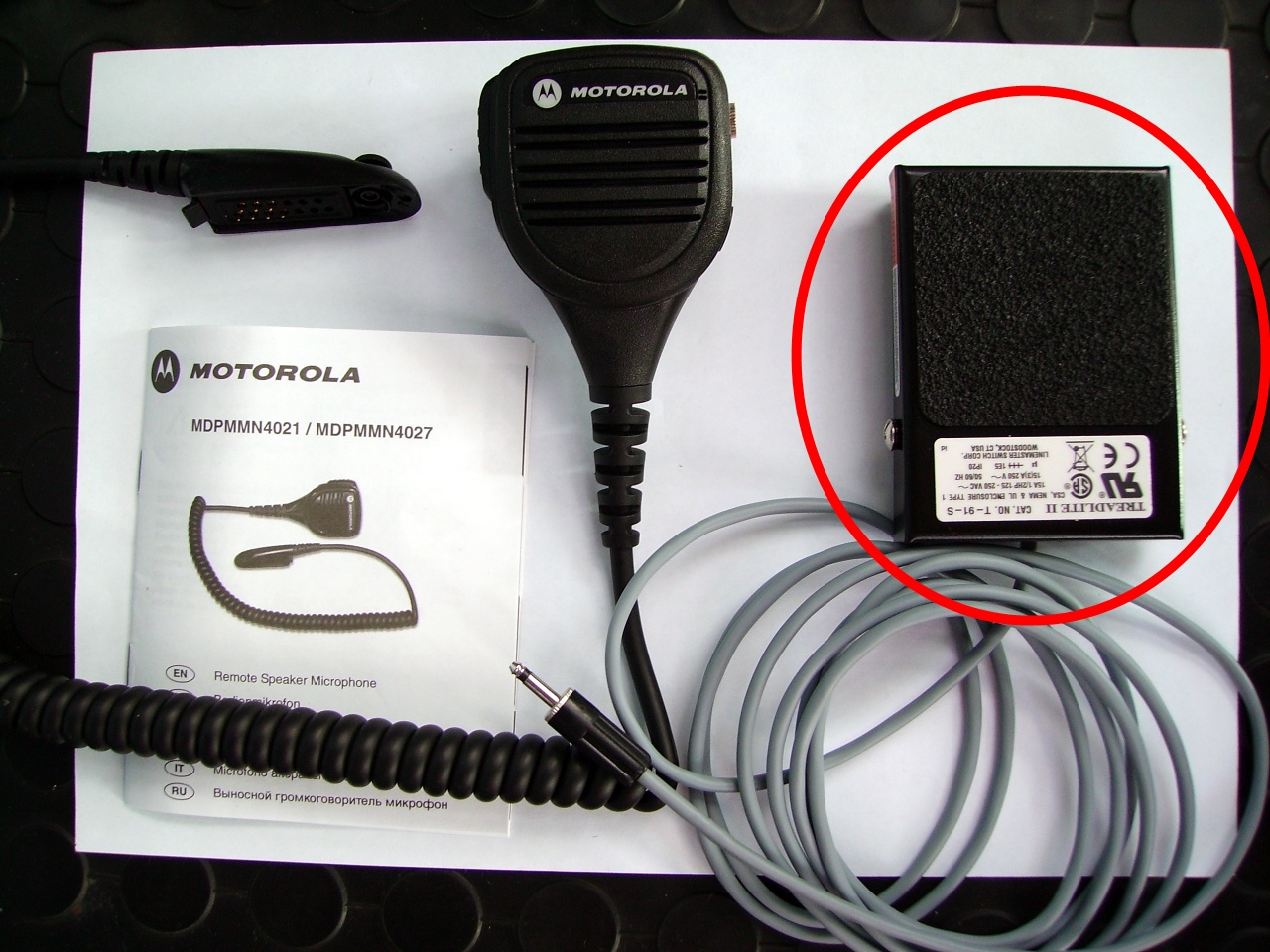

Eigentlich ist es ja nichts so besonderes Währe da nicht dieses Fusspedal.

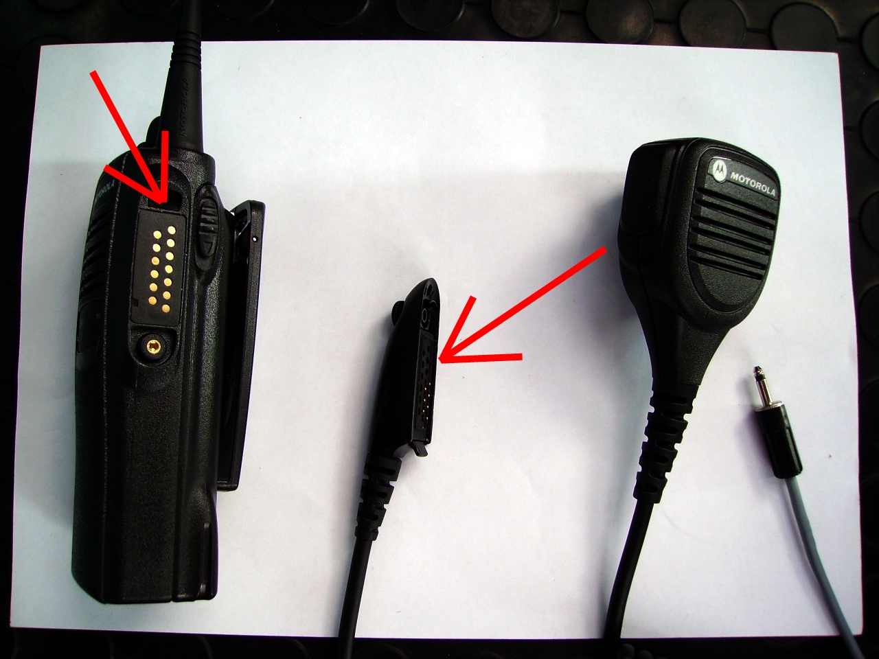

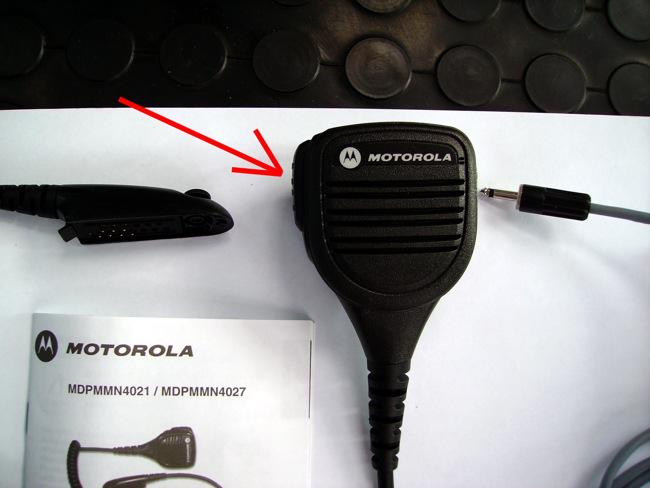

Wie sicher viele von Euch dieses Teil von einem Funkgerät bekannt ist, wist Ihr das man bei diesem Stück zum sprechen auf der Seite diesen Knopf drücken muss. Doch Kranführen, und beim Funkverkehr noch den Knopf drücken, und da immer was in die Hände nehmen ist mehr als mühsam.

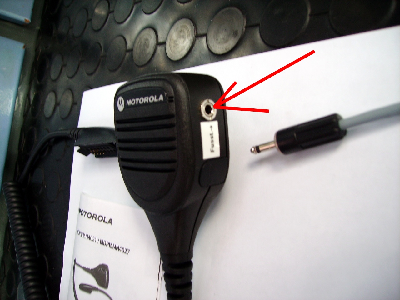

So jetzt sind wir beim Kernstück dieser Freisprecheinrichtung. Wie Ihr am Anfang dieses Beitrags gesehen habt hat das Fusspedal wo man dann statt des Knopfs auf der Seite des Geräts dieses graue Kabel, Das wird hier an dieser Buchse eingesteckt.

Da wird das Handteil direkt am Funkgerät angeschlossen. Nun haben wir eine komplette Freisprecheinrichtung für auf dem TDK, oder sonnst wo, am die Hände für anderes gebracht als um zu sprechen noch Knöpfe zu drücken.
