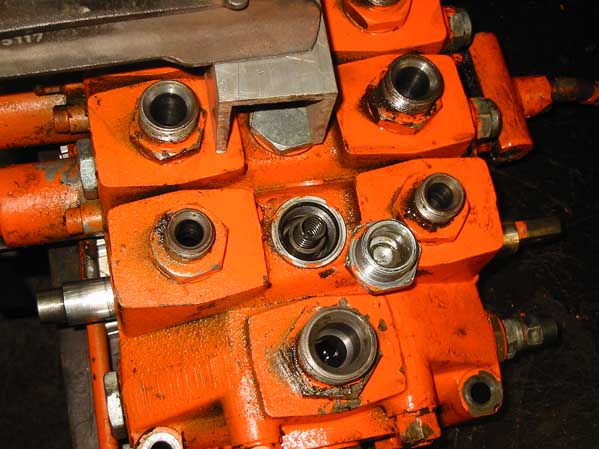

Unter den seitlichen Schrauben scheint das Ventil zu sitzen dass überschüssigen Arbeitsdruck ableitet wenn ich das richtig interpretiere.

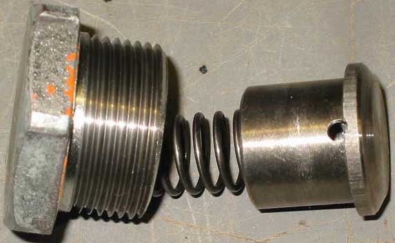

Im ausgebauten Zustand: Die Verschluss Schraube, die Druckfeder und der Kegel mit Entlastungsbohrung, der innen auf den Ventilsitz drückt.

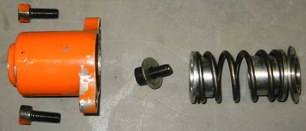

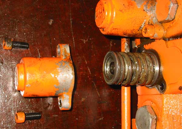

Auf der Unterseite liegen in den Büchsen die Rückstellfedern für die Steuerschieber

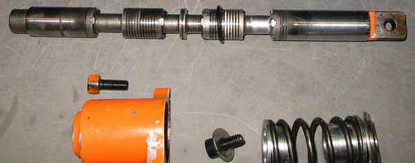

Oben sichtbar der Steuerschieber. Der O-Ring ist nur beim Rausziehen drauf hängen geblieben, der gehört natürlich in die Aussenabdichtung des Ventils.

Nur was nun? Aus dem Schieber sieht man natülich Riefen aber wie kann man beurteilen wann die zu schlimm sind?
