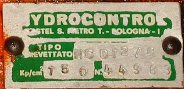

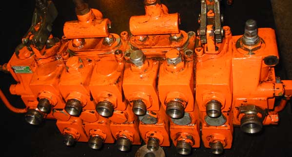

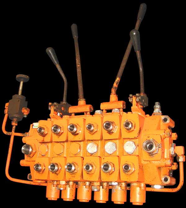

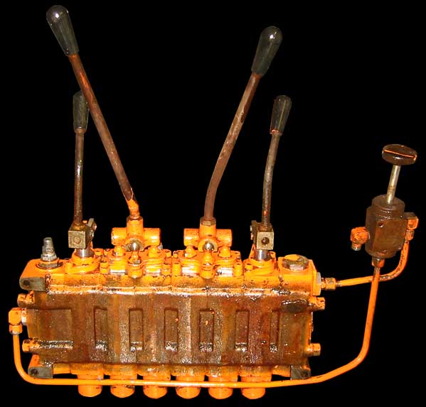

So,
im laufe der Arbeiten an dem Gerät musste sowieso der Steuerblock runter weil man sonst das Kabinenunterteil nicht hätte abbauen können.
Leider konnte ich vorher den Zylinder, der absinkt nicht prüfen aber das kann jetzt noch nachgeholt werden.
Da aber der Block nun runter ist, ist das sowieso die Gelegenheit den durchzusehen.
Die Frage ist nur: wie geht man dabei am sinnvollsten vor. Nach einer groben Reinigung hab ich eines der aussen liegenden Ventile auseinandergenommen um zu sehen wie es um den Zustand bestellt ist. Das ist aber eins für die Abstützung und nicht das für den Auslegerzylinder.
Der Hersteller des Steuerblocks ist die italienische Firma Hydrocontrol. Die haben in Radevormwald eine Niederlassung. Hat jemand schonmal mit denen zu tun gehabt oder auch mit Hydrocontrol Bauteilen?
Hier mal ein paar Bilder des Patienten:
