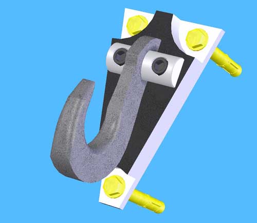

wohin nun damit bzw. wie hänge ich das Ding vernünftig an die Wand?
Ich hab mir in meinem wirren Kopp mal folgende Konstruktion ausgedacht:
Einen 10-8 er Haken mit 32er Bohrung in ein Stück 30er Flachstahl eingelassen und mit einem 32er Nutbolzen und M12 Schrauben sowie 15er Mauerankern befestigt. Sollte eigentlich halten.
Gut könnte man auch schweissen aber so bleibt der Haken unverbastelt.
Entwurf:

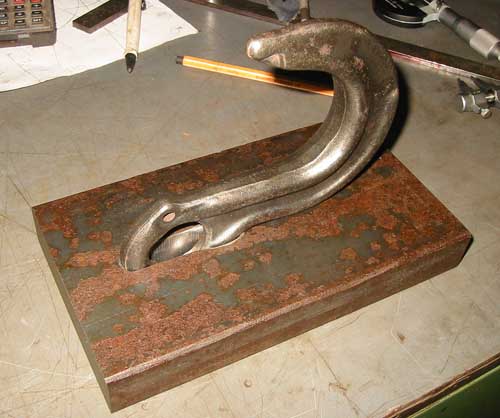

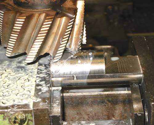

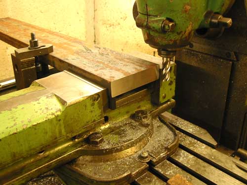

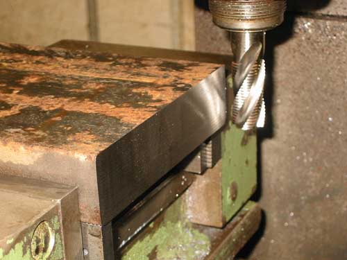

gesagt - getan und mal vom 30 x 120 Flachstahl ein Stück abgeschnitten und beidseitig plan- und auf Länge 210 gefräst.

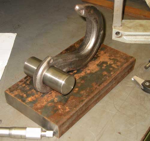

so käme der Haken in etwa an der Platte positioniert.

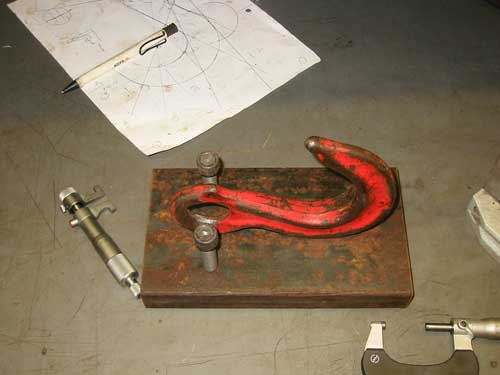

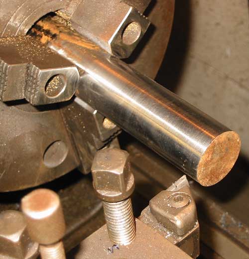

ein Stück vom 32er Rundstahl macht sich gut als Bolzen.

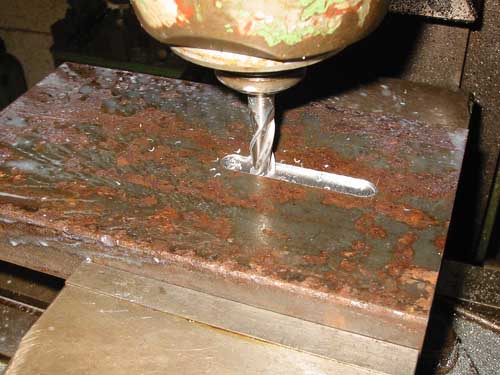

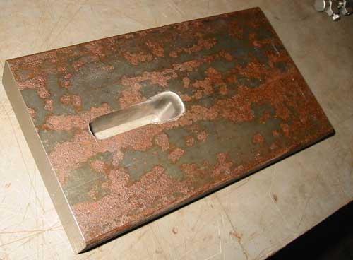

damit das Auge des Hakens eintaucht muss ein passendes Langloch gefräst werden.
so taucht dann später das Auge ein

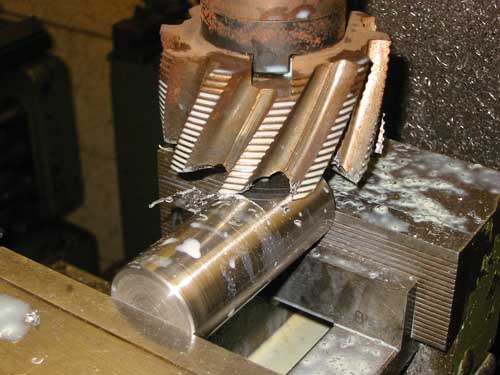

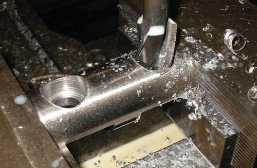

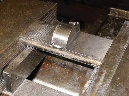

damit der Bolzen trägt muss er so beidseitig abgefräst werden, dass der verbleibende Sted mit in die Nut eintaucht und so das Auge des Hakens fixiert.

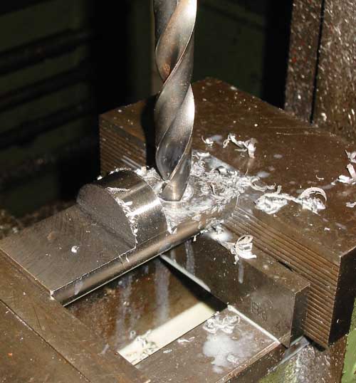

13,5er Bohrung, durch die später die M12 Zylinderschraube mit Innensechskant den Bolzen an der Platte hält.
Senken 13,5 x 20 für die Schraubenköpfe
