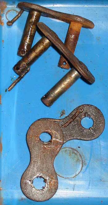

Die Teile der beiden Kettenschlösser mit denen die Kette am Antriebsteil befestigt ist.

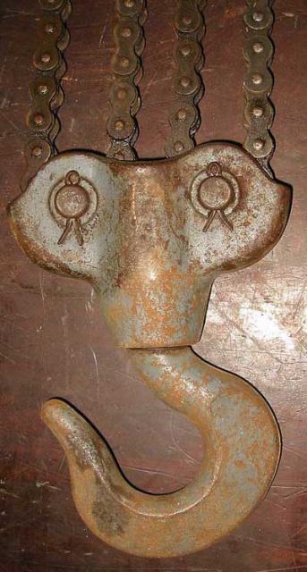

Hubteil in seine Einzelteile zerlegt.
Den Haken habe ich nicht rausgenommen, da dieser mit einer verstemmten Kontermutter befestigt ist und die wollte ich nicht vergrießnaddeln.
